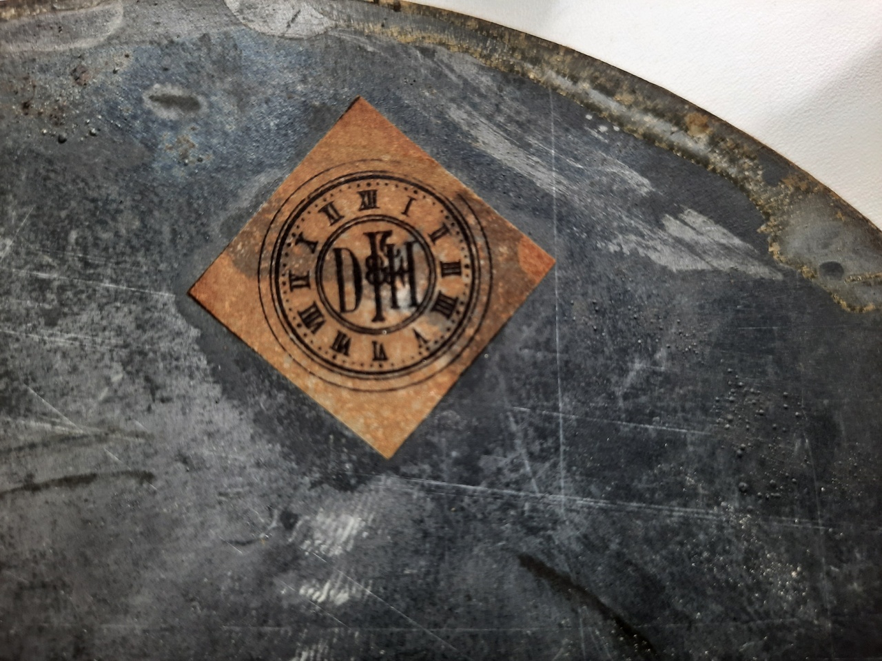

Полотно циферблата крепится к подциферблатнику только двумя люверсами. И ещё, на тыльной стороне полотна циферблата была найдена такая наклейка. Получается что циферблат не локального производства, а заказывался у Ленцкирха?

Сергей, приветствую!
Получается, что так... Это наклейка немецкой фирмы, специализировавшейся на производстве циферблатов всех типов Dold & Hettich в Фуртвангене. Очень часто их циферблаты можно встретить на цепных стенных часах с механизмами LFS с деревянными платами. Вероятно, заказ получили те, кто смог предложить минимальную цену при оптимальном качестве, что тут гадать.

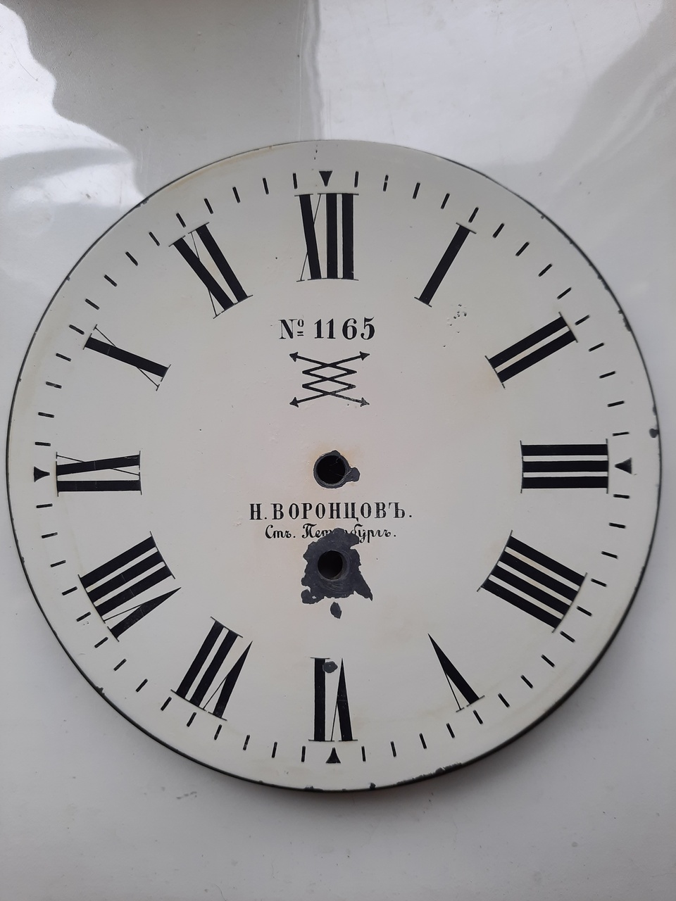

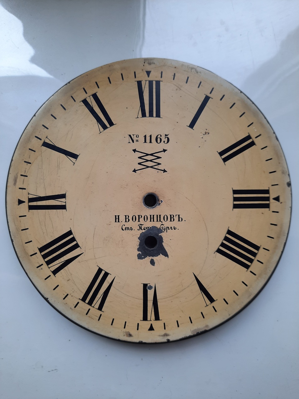

Здравствуйте,Олег! Спасибо! Да какая реставрация, просто отмыли цифер от желтого налёта и подкрасили выбоины. Отмывали "CIF"- ом, подкрашивали краской для батика, тонировали акварелькой.После подкрашивания, неровности зашлифовали наждачкой 1500. И чуть-чуть подвели буквы.

Сергей, чудесно вышло, браво мастеру! Не знал, что Сиф можно в таком ключе использвать, попробую!
Циферблат, вероятно, вернулся по цвету к близкому к изначальному виду, и теперь очень походит на эмалевый. Вероятно, этого эффекта и ждали всегда от крашенных циферблатов. С приходом на рынок Ленцкирха с эмалью своего производства в конце 1850 - начале 1860-х мода на белые циферблаты стала всеобъемлющей, что вытеснило даже серебреные циферблаты на русских часах. На фото циферблат даже немного блестит, как эмалевый, это вы его чем-то покрыли или он сам так?

Нет, ничем не покрывали. Была мысль натереть его парафином, но пока не отважился.

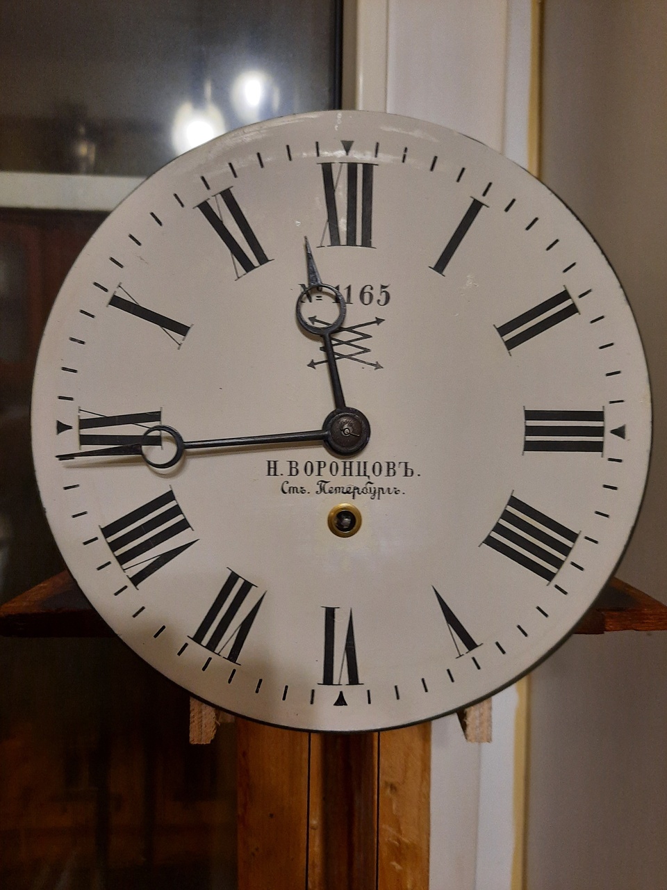

Наблюдал живьем циферблат, крашеный под "серебрение" - он со временем не желтеет, остается "сереньким" (часы - Воронцов на механизме Беккера около 1890-х годов по номеру со стрелками в виде эмблемы телеграфного ведомства и накладным шильдиком с лого. "Воронцов" ( как на экземпляре ув. Skap ) . Люверс там присутствует только на отверстии под ключ и с настолько узким ободком, что практически не заметен - вот почему так смутил Ваш люверс величиной " с монету" да еше начищенный до блеска ).
