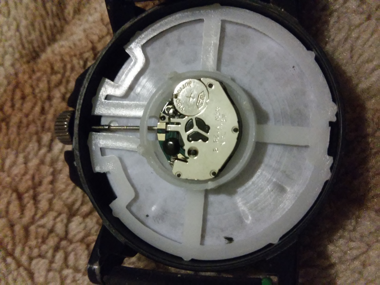

Здравствуйте!Каким образом можно снять заводную головку?

Сообщение от Yuris7 Посмотреть сообщение
Смотрим, куда нажать, если не видно, берем лупу.
Если не догадался - отыскивай в инете схему калибра. Обозначение калибра на фото не видно, а гадать мы не умеем...
С уважением, А.Малышев

Yuris нажмите иголкой вот сюда и тяните за головку она вытащится в месте свалом.А затем можно скрутить с резьбы вала и саму головку
