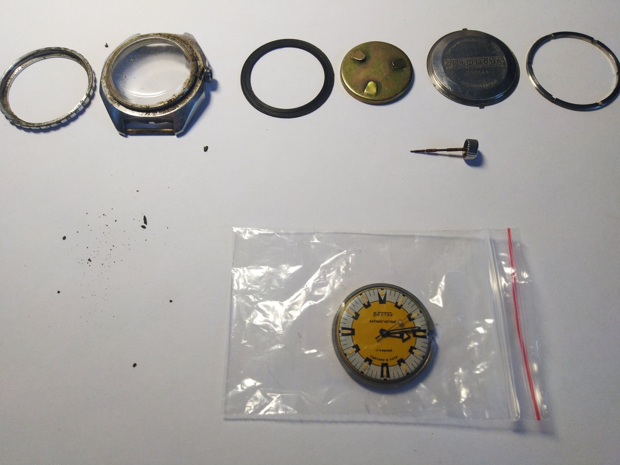

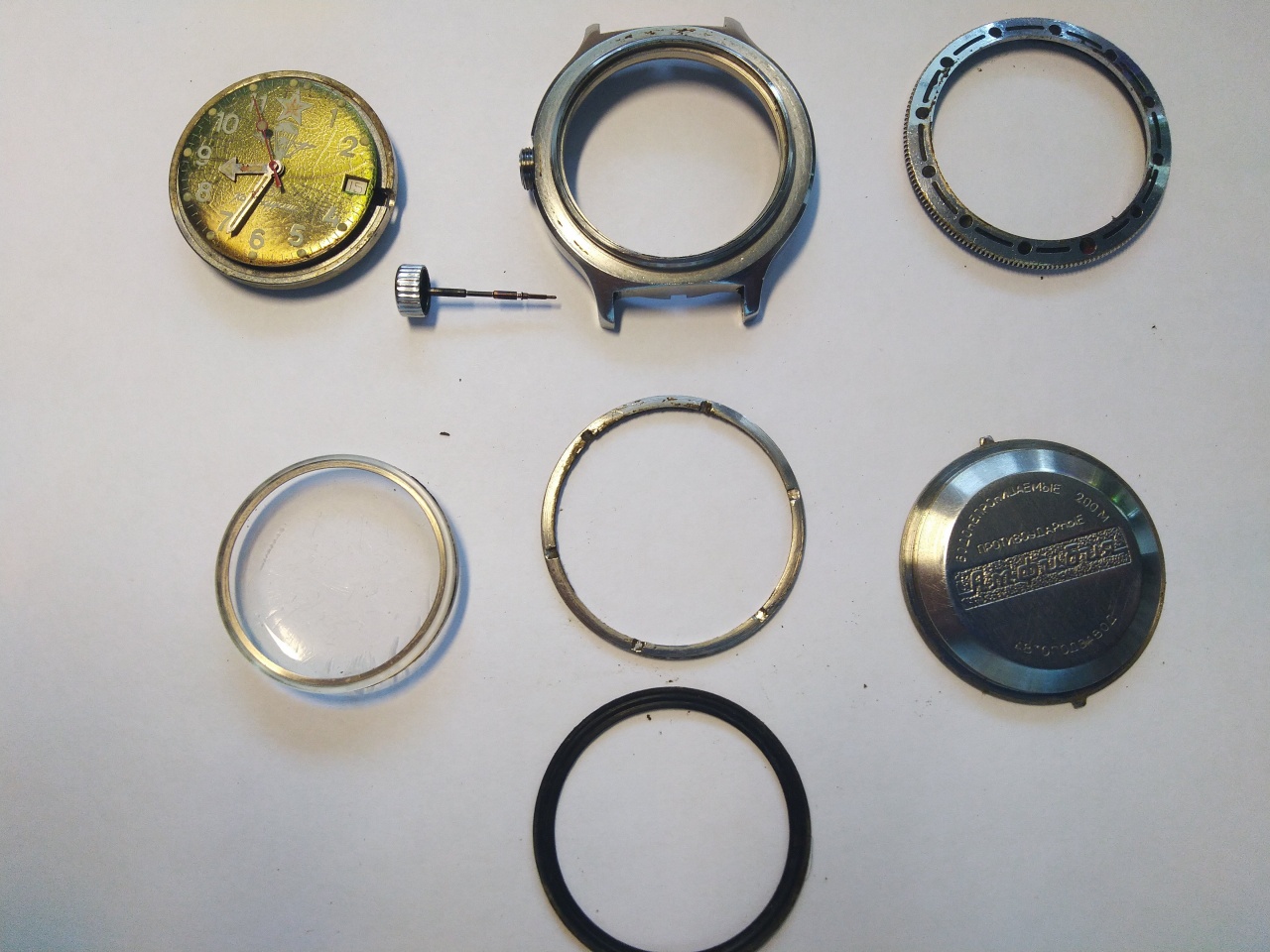

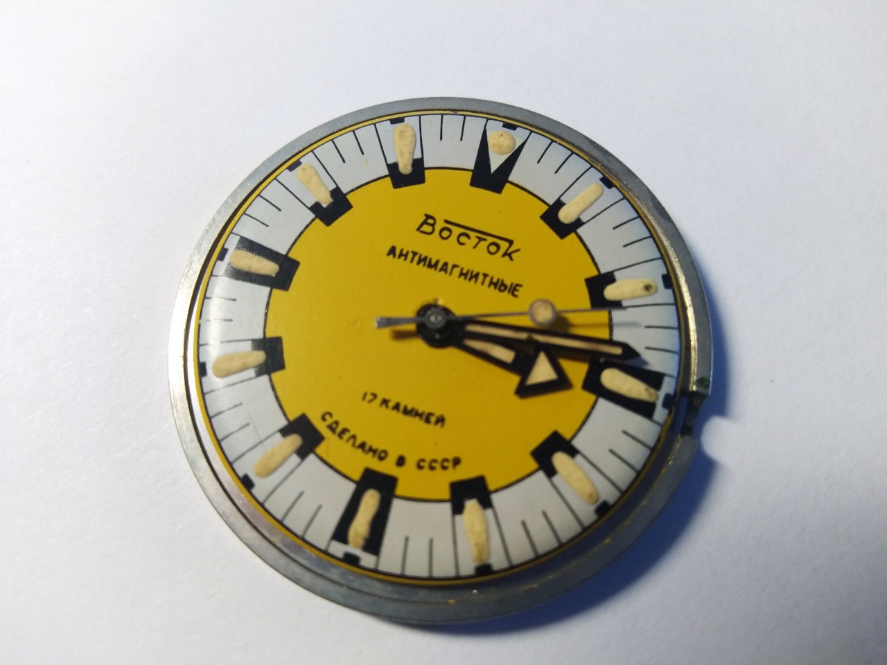

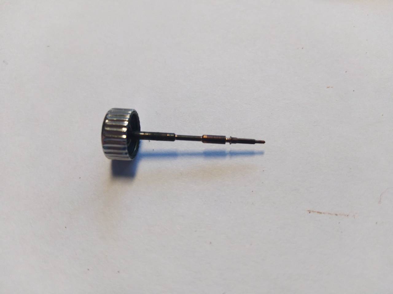

Спасибо, схема интересная! Добрые люди, за копеечку, отдали "на органы" еще одну амфибию, производства российского, с АПЗ. Которая незамедлительно была разобрана (на той, с желтым цифером, тренироваться рука не поднялась). Вскрытие показало: три прокладки (№3,4 и 7 на схеме) имеются. Следовательно стекло на нем "амфибийное". Корпус тоже из нержавейки. И почему то заводной вал имеет "медный оттенок" (антимагнитный???).

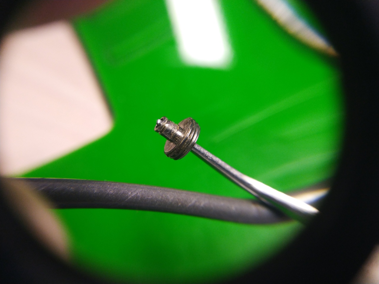

Но, черт побьери, возник новый вопрос - куда еще две прокладки -"в футор и стопорное колечко головки"? На пациенте я их не обнаружил...
Фото бедняги прилагаю.
И прошу помощи специалистов: стекло точно родное? Обеспечит оно герметичность на восьмигранке?
Может одна из прокладок идет в углубление на футоре, со стороны ЗГ? Последнее фото.

Сообщение от NovAlex Посмотреть сообщение
как оригинальное стекло выглядит?
Нашёл:
Оригинальное стекло — то, что справа. Оно как бы перетекает в безель.
Слева часы с редким стеклом на 300 метров водозащиты; стёкла, которые завод выпускает сейчас, похожи формой на него.
Возможно, оригинальное "низкое" стекло есть на аукционах — ebay, мешок.
Диаметр стекла у Амфибий и Командирских одинаковый, разница в толщине (командирские тоньше). Скорее всего, ваше стекло с донора будет работать.
Ай-яй-яй, не то я написал. Не в головку. В футор же.
Вот, с картинками.
Резинка кладётся, сверху шайбочка. На последнем фото у вас всё собрано, прокладку в отверстии видно.
Этот пользователь сказал Спасибо! Novartep за это сообщение:
NovAlex (11.02.2021)
  #33
Старый 11.02.2021, 15:01
NovAlex NovAlex вне форума
Регистрация: 30.03.2019
Адрес: Россия Великий Новгород
Сообщений: 650
Сказал(а) спасибо: 2,956
Поблагодарили 2,849 раз(а) в 402 сообщениях
Спасибо! Все стало ясно. Как я в лупу не разглядел этот сэндвич в футоре.... А на фото действительно видно!
Правда пару часов назад я закинул корпус в бензин мистера Калоша, видимо хана прокладке... Поторопился... Ну уж больно грязный он был.

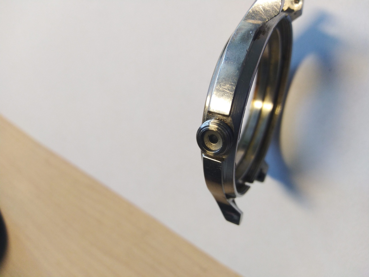

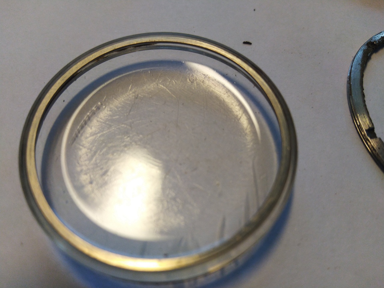

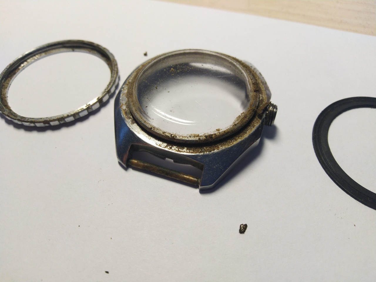

Доброго дня всему уважаемому сообществу!!! Не сочтите за назойливость, но у меня снова возник вопрос.... А всему виной свободное время которое я посвятил копанию в часах. Оказывается это так затягивает. Потренировавшись на доноре (которого я тоже кстати решил восстановить, т.к. кроме мертвого цифера все остальное в нем ОК, а донором теперь служат командирские на которых оказалось тоже амфибийное стекло с распорным кольцом и безель из нержи... так кстати). Я решился на разбор восьмигранки. Безель, как мне и сказали уважаемые форумчане, просто был очень забит грязью. Стекло тонкое, гражданское. А футор при помощи древнего, как сам мир, рычага Архимеда удалось извлечь из корпуса с разумным, не запредельным усилием.
А теперь, собственно сам вопрос: канавка на футоре для чего? Для какой то прокладки? И впрессовать обратно футор на сухую? Или лучше на клей, как советовали(какой лучше?)
