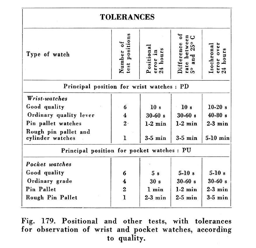

где можно найти информацию по допустимым отклонениям различных калибров в точности хода?
Добрый день!
У каждого производителя есть свои собственные допуски, для каждого производимого ими калибра, и они предоставляются в технической документации для каждого калибра.
Общие допуски для механических часов приведены в таблице ниже. Имейте в виде что здесь говорим о механических часах а не о кварцевых.
Допуски COSC можно найти в Википедии.
С уважением, Душан

Сообщение от Душан Грујић Посмотреть сообщение
Добрый день!
Допуски COSC можно найти в ... Википедии
Спасибо! Но сложный для меня ответ - не смог разобраться )

Сообщение от Ingvarr4 Посмотреть сообщение
... сложный для меня ответ - не смог разобраться )
На Ваш вопрос нет однозначного ответа. Точность хода механических часов зависит от многих факторов, поэтому ответ сложный и рамки допусков широкий, просто потому что механизм часов не является линейным.
С уважением, Душан
