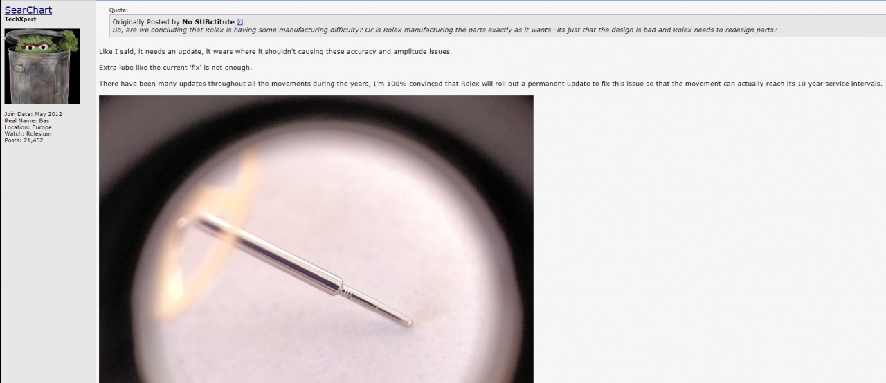

Это проблема 3235, а не косяк. На rolexforum количество тем и постов о проблеме механизмов 3235 увеличивающих ход в минус, всё больше и больше. При ношении часов в режиме "единственных и каждый день на руке", проблемы всплывают через +-18 месяцев. Сейчас поплыли часы с жалобами ~18 года из постоянных на руке. Люди задаются тем же вопросом, что делать, ведь гарантия заканчивается?
Проблема одной смазкой не решается. Изнашивается деталь, которая не должна.
Вложение 3048710
Ну за одну неделю же эта ось не изнашивается, как в моем случае?
Хотя, раз проблема известная, то может вместе с регулировкой в сервисе и заменяют эту деталь.
