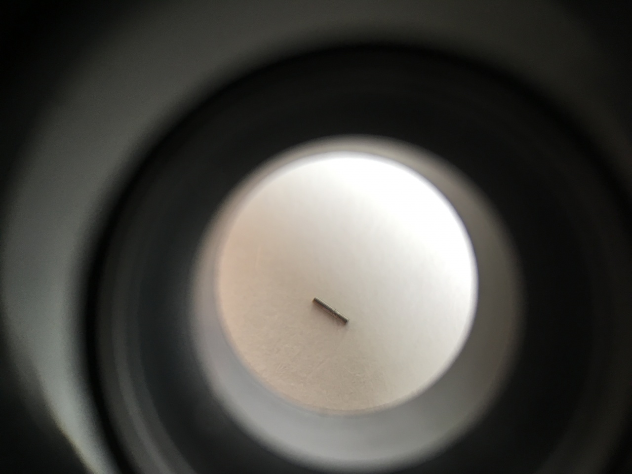

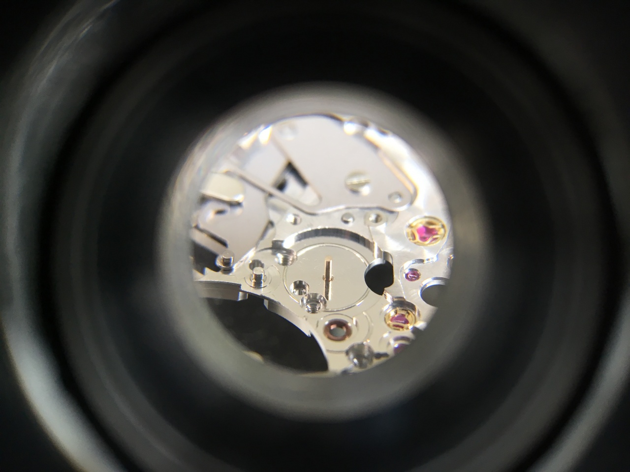

Проблема износа оси осталась, сам помню точил ось из бериллиевой бронзы вместо изношенной стальной
