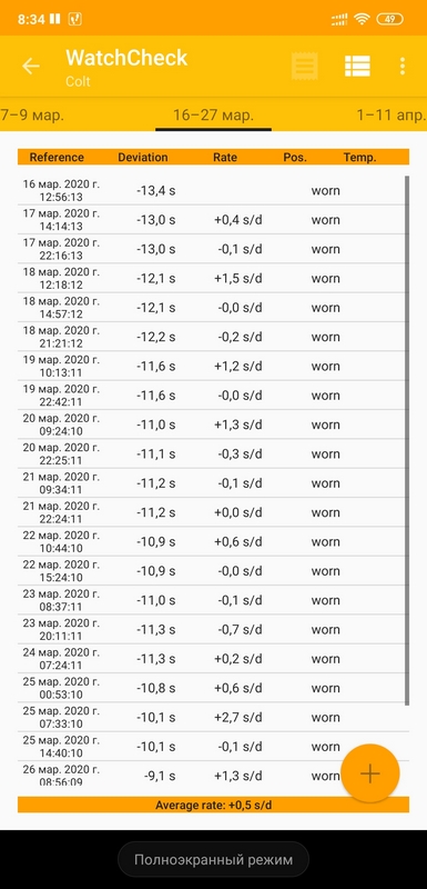

Все разговоры о "стабильных +2" исходят из 2 сценариев:
1. Точность меряется "плюс-минус" - к примеру, глазами по сайту точного времени. Это ни о чем.
2. Точность меряется ДОСТАТОЧНО редко. То есть если мерять точность раз в сутки (особенно в одно и тоже время) - будет уже достаточно редко и можно получить неплохую стабильность даже на Востоке. А если мерять раз в неделю - вообще точность лютая
Но стоит заморочить точными замерами 2-3 раза в сутки в РАЗНОЕ время - все эти мифы улетят в трубу.
Ниже скриншот действительно очень точных часов - не только из-за КОСК, они действительно очень стабильны в сравнении с другими.
Средняя +0,5 сек/сутки - почти кварц.
Но в процессе точность от -0.7 до +2.3 сек/сутки - мерялось довольно часто.
В бОльшую стабильность я не верю.

Сообщение от olegpan Посмотреть сообщение
Именно об этом и речь.
Чем объясняется пяти кратный скачек точности хода 25 марта (2,7/0,5))

Здесь подобные скачки обсуждались http://forum.watch.ru/showthread.php?t=27380&page=89
