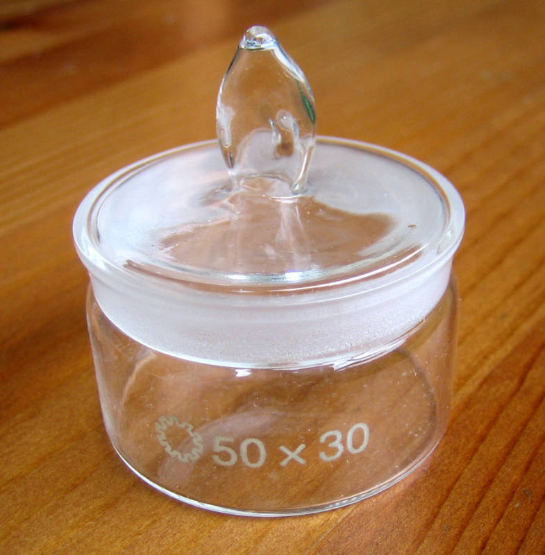

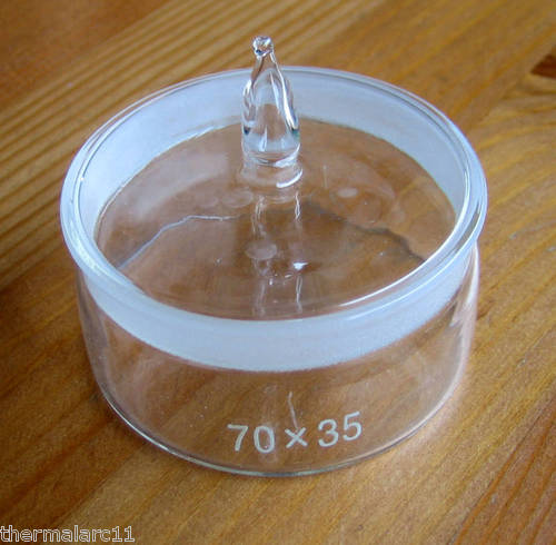

Не соглашусь. У меня детали находятся в бензиннице, которая погружена в воду. Детали лежат на стеклянном дне бензинницы. Мощность УЗ передается через водяную среду на бензинницу, а с нее непосредственно на детали. Если стенки тонкие, детали аж "пляшут" в бензине. Качество очистки отличное.

Полностью соглашусь с Андреем!Сам использую стеклянные стаканчики с бензином,погруженные в воду.Метод называется косвенной кавитацией.

если через воду то безопасно..я имел ввиду,что если налить в мойку только бензин
