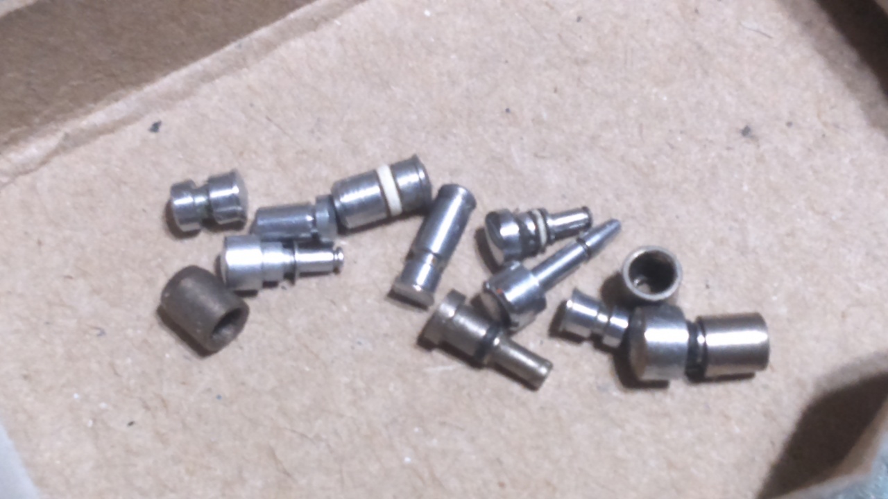

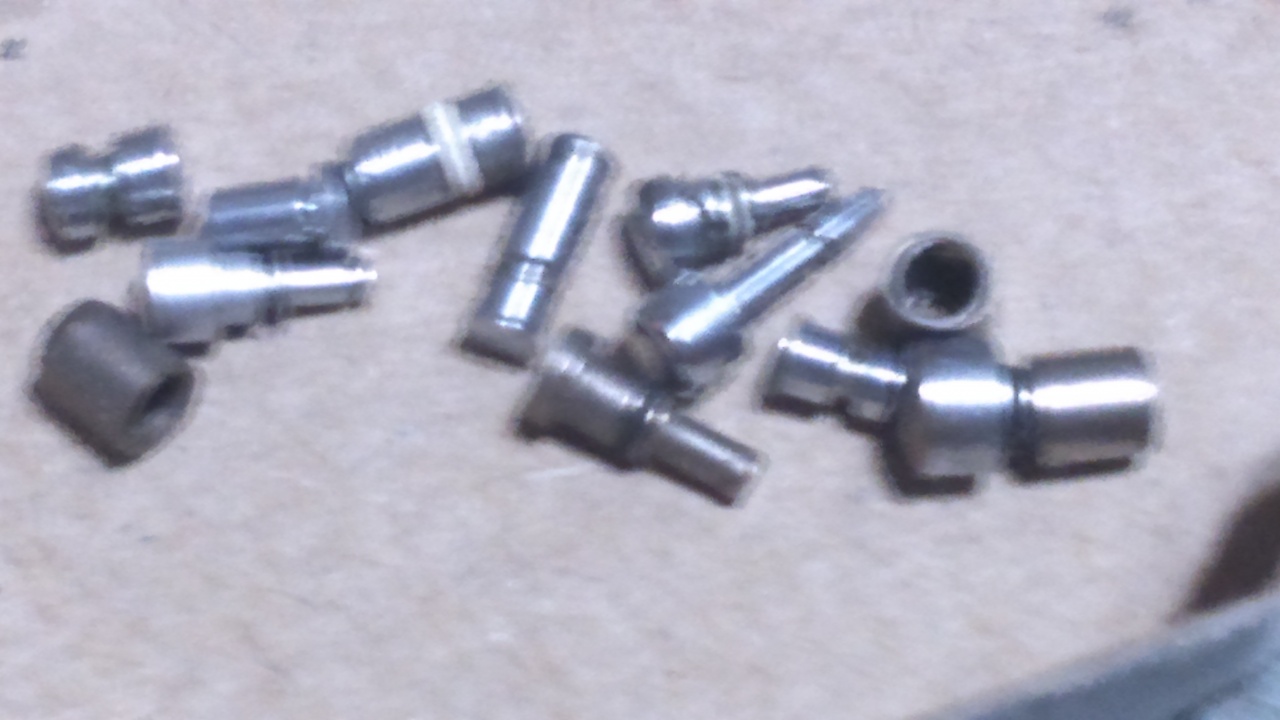

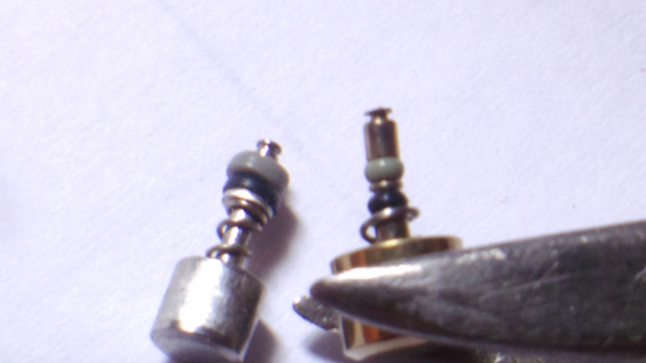

Вот вам кнопки-1я Шоки DW-5000C-DW -5700C 2я Фрогман-DW-6300 первый просто 200 метров,второй сертифицированный ISO- 6425 200м у второго и стекло толщиной 3мм.Втулки обычные типа Эль-202,Эль-3949 тлько с ограничительным бортиком.У наших Элей второй вариант на кнопке проточка под манжету есть с пружинами есть без.
Меняют на аналогичные .ремонт замена манжет-если нет -герметик.
------- ДОБАВЛЕНО ЧЕРЕЗ 19 МИН --------
Кнопки от Элей.Вся бедность конструкции -в малой толщине стенок корпуса,были бы толще-ставь хоть 3 хоть 4 манжеты.У ЧН-0ХХ водонепроницаемом корпусе 2е.
