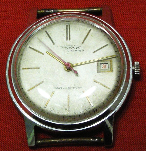

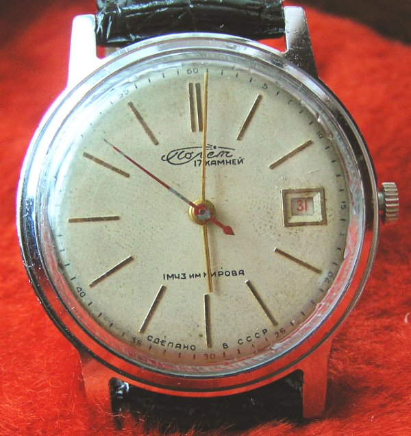

Ага . Помещаю ссылку "как надо":
http://www.watch.ru/forum/showthread.php?t=5336
И фото "надо хоть раз попробовать"
До - видны надписи, дефекты и отпечатки пальцев.
После - исчезли отпечатки, частично надписи, остались дефекты.
Вчера перечитал ещё раз, как делали в 60-х на 1-м и 2-м МЧЗ покрытия циферов. На 2-м (и других часовых заводах) - гальваническим методом. На 1-м - механическим, серебро втирали в цифер на станке. Кстати, порошок, который втирали в цифер, тоже готовили "ядовитым" способом.

Не знаю как сделан циферблат на Сатурне, надо внимательно посмотреть.
Если верить книге Тарасова по технологиям производства часов в 1960-е годы, белые циферы делали методом серебрения. Если я правильно понял книгу, в ранние 60-е циферблатам давали цвет путём нанесения металлических покрытий. Фотоэмульсия не рассматривалась.
Большая вероятность, что там слой серебра (около 5 микрон) и лак, возможно, местами отслоившийся. Полагаться в всём на букварь - это наивно, посмотреть - самое верное А как распознать: серебрение или фотоэмульсия?

... А как распознать: серебрение или фотоэмульсия?
Фотоэмульсия для нанесения надписей а не для придания циферблату приятного отблеска Мы, ведь за надписи боимся, серебрение, уж точно не отмыть мылом и "летней" водой
