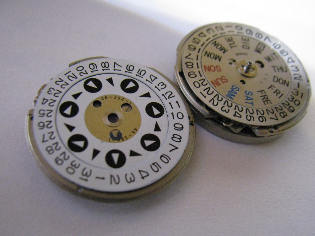

Что за липучки такие, не пойму куда лепить?

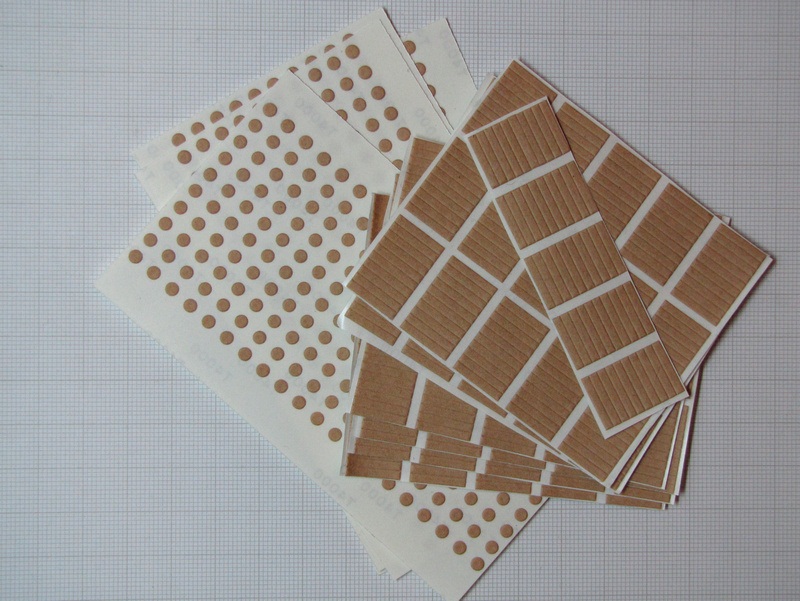

Сообщение от cfws Посмотреть сообщение
а паять ножки это середина 20 века... да если на раз или два и для себя, то может покупать их смысла и нету, но если постоянно занимаешься часами, то смысла паять нету, иначе жалоб не избежать в случае порчи циферблата, причем сейчас многие циферблаты настолько тонкие, что в 95% случаев пайкой испортишь его...
Добрый вечер, еще раз!
Не согласен, полностью! Это, что вы говорите, является только Вашим мнением, это никак не может быть общим правилом.
... может просто вы не те видели в продаже?
Возможно я уже пробовал их, и не любил их? Просто, я деньги бросал!
С уважением, Душан
Название: Dial dots and rods.jpg

Сообщение от Душан Грујић Посмотреть сообщение
немного не те... завтра если не забуду сфотографирую и выложу + название фирмы... по фото не могу судить по толщине самой липучки...
