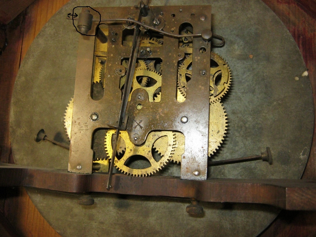

На первом фото Вы отметили транспортировочный винт, его обязательно нужно выкрутить.
Расстояние между молотком и гонгом должно быть 1-2 мм., Нужно настраивать по месту.

А вот это влияет и сильно, я сейчас о резонаторе - его надо открутить от задней стенки. Винт для транспортировки предназначен.
Молоточек должен не доходить до спирали гонга пару мм, тогда бой будет мелодийным и в меру громким.

А на какое расстояние надо молоточек выставить

Сообщение от Solamon Посмотреть сообщение
Слушайте.
Посмотрите на гонге, там часто остаётся светлое пятно от молотка, если нет то сначала примерно вот так, а далее пробуйте смешать молоток влево/вправо, и добивайтесь лучшего звучания.
