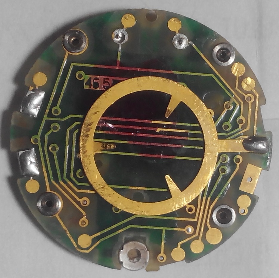

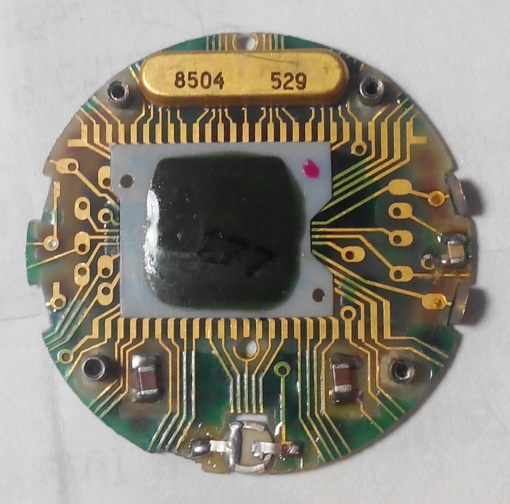

Разобрал. Протер всю плату (и особенно дорожки) спиртом несколько раз. Отклеил изоляцию и протер также с другой стороны. Резинки поставил от Монтаны, они вроде посвежее были. Старые кинул в спирт отмокать.
Просмотрел плату в микроскоп на предмет разрывов - не обнаружил, только в одном месте не знаю, так и должно быть или нет (обвел на фото).

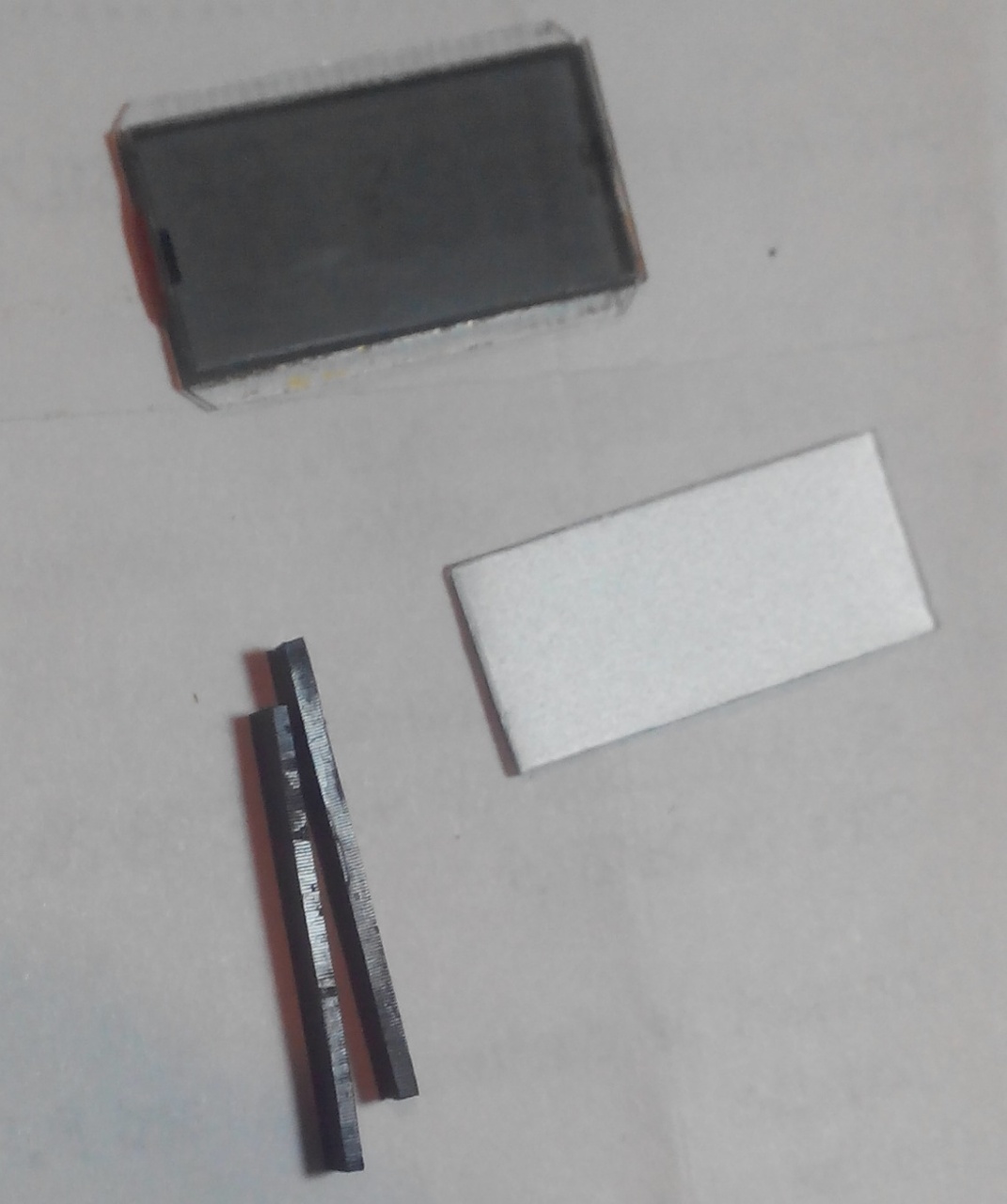

Возник вопрос по экрану - он должен быть отдельно от подложки серебристой или нет? На Монтане эта подложка (фон) приклеена к стеклу а тут стекло отдельно. Так и должно быть?
Подскажите, что еще можно сделать Спасибо!

Деталей не хватает - должна быть металлическая рамка со стороны дисплея, четыре винта под неё, верхний контакт батареи, два винта под него.

Это всё есть, смотрите фото из моего предыдущего сообщения (на стр.3)

Ага, вижу. После установки батареи надо обязательно замкнуть две точки на плате, о которых я говорил. Если часы после этого не запустятся - проблема с кварцем или с микросхемой.

Сообщение от Comissar Посмотреть сообщение
Так должно быть. Это диагностические дорожки для проверки чипа на производстве.

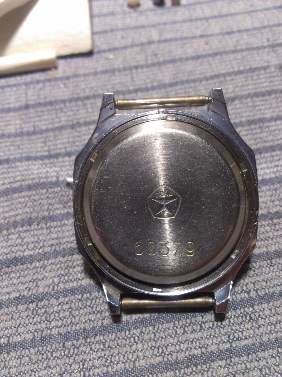

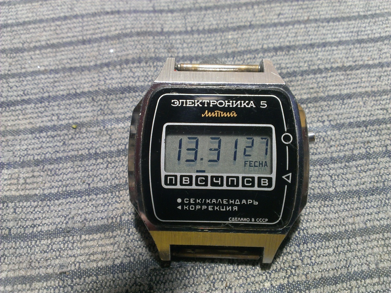

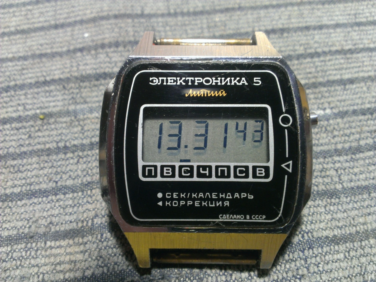

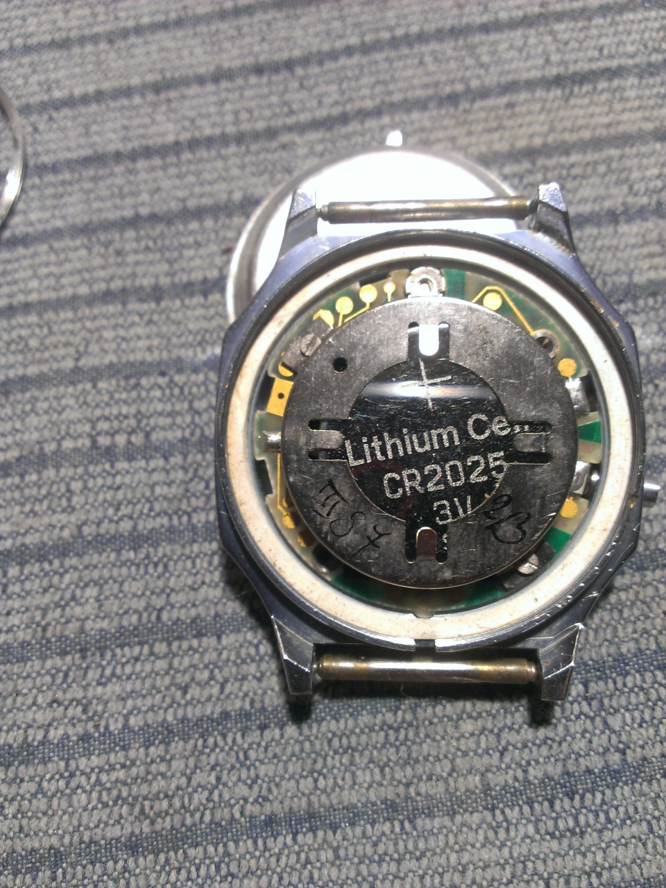

Спасибо за тему! У меня Электроника 5 Литий как раз котлета с внутренностями в испанском варианте... я все думал - почему же не просто Date написано... Отличная тема ! Спасибо за инфу! С уважением.Нажмите на изображение для увеличения
