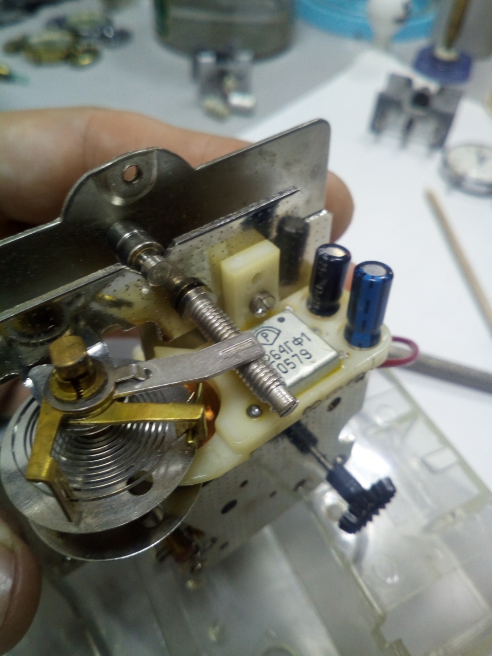

Я тоже столкнулся с проблемой как ТС. Часы обслужил как положено, проходили идеально два дня со слов хозяйки часов, и встали. По механике все хорошо. При подключении питания магниты притягивает в одну сторону. После толчка часы останавливаются. Перепаял конденсаторы, проблема не ушла. Тоже попробовать перепаять транзистор?
Притягивает и стоит на месте? Притягивает мгновенно или примерно через секунду? Мгновенно - обрыв, непропай или пробой одного из электролитов, электролит вставлен не с той полярностью, неисправна микросборка. Через секунду - всё то же (возможно, кроме обрыва/пробоя одного из электролитов) плюс обрыв входной катушки. Проверяем в этом порядке.
Diarov (29.09.2019)
С той полярностью впаяны !

С полярностью я не ошибся, перепаял оба конденсатора. Обрывов не заметил, посмотрю завтра более внимательно. Спасибо за инструкцию.
Сегодня все проверил тщательно. На катушке и её выводах обрывов нет. Магниты притягивает в одну сторону сразу после подключения питания. Это было и до замены конденсаторов. Видимо проблема в плате, которая залита смолой. Её ковырять совсем не хочется.

Всё возможно. Мне один раз на таких часах приходилось менять микросборку, переставлял с другого модуля с дохлыми катушками.

Ну и может конденсаторы дохлые, перед установкой проверял их?
Утечек на плате нет? Если щупами мультиметра по плате повозить, нет короткого?
