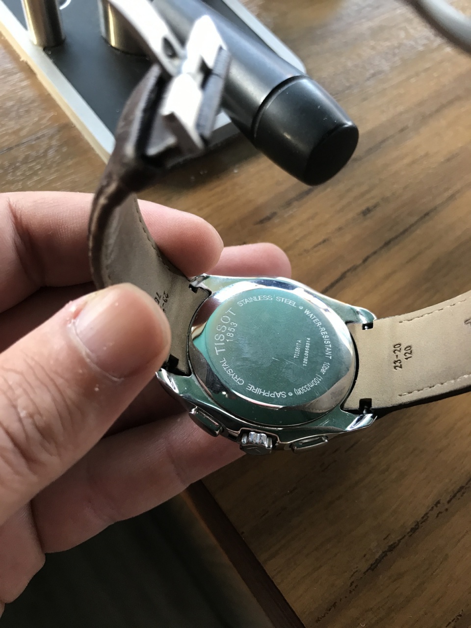

не торопитесь с выводами, заводная головка как и у других моделей кутерье тех годов, по циферблату отличий нет. разница в весе может быть или из за разных ремешков или плохих весах, а также вы снова могли сравнивать с последними выпусками этой модели..по фотографиям и мельчайшим деталям часы оригинальные
вот задняя крышка и заводная головка оригинала 2012 года
