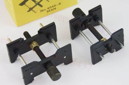

Сообщение от igorIV Посмотреть сообщение
Добрый день всем.
нахожусь сейчас в стадии поисках инструмента. Не могу нигде найти как выглядит зажим механизма.
на первом изображении это для механизма, а на втором - для корпуса?
Держатель на первом снимке для ремонта мех-ма не пригоден, он больше для диагностики.
А второй (для корпусов) не пластмассовый, случайно?.

Сообщение от Андрей Крукович Посмотреть сообщение
Да, это пластмассовый и дорогой держатель корпуса
это оООочень дорогой держатель...
как я понял, он не подходит длля поставленных задач. Он для снятия крышек\стёкол\диагностики?
такой как на картинке подходит для разборки-сборки-ремонта механизмов часов?
Такие подходят.
Такой подходит, но, как я понял на собственном опыте, не удобен. Дело в том, что механизм нередко с него срывается, особенно при вкручивании-выкручивании винтов расположенных ближе к краям. Нейлоновые губки его не удерживают. Нужно быть предельно аккуратным и все время помнить об этом. С таким же металлическим никаких проблем.

Сообщение от popeye Посмотреть сообщение
А я и не заметил, что там пластик Спасибо, что поправили!
Есть точно такие же держатели из металла: Bergeon-4040 (металл), Bergeon-4040-P (пластик).
Правда пластиковые губки помогают там, где металлические могут оставить след на ребре механизма.
