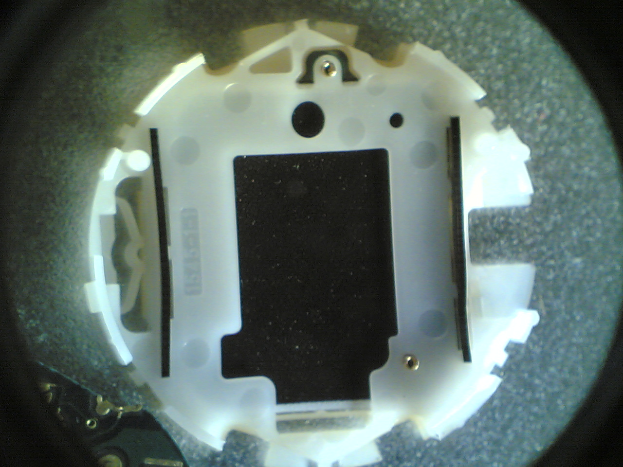

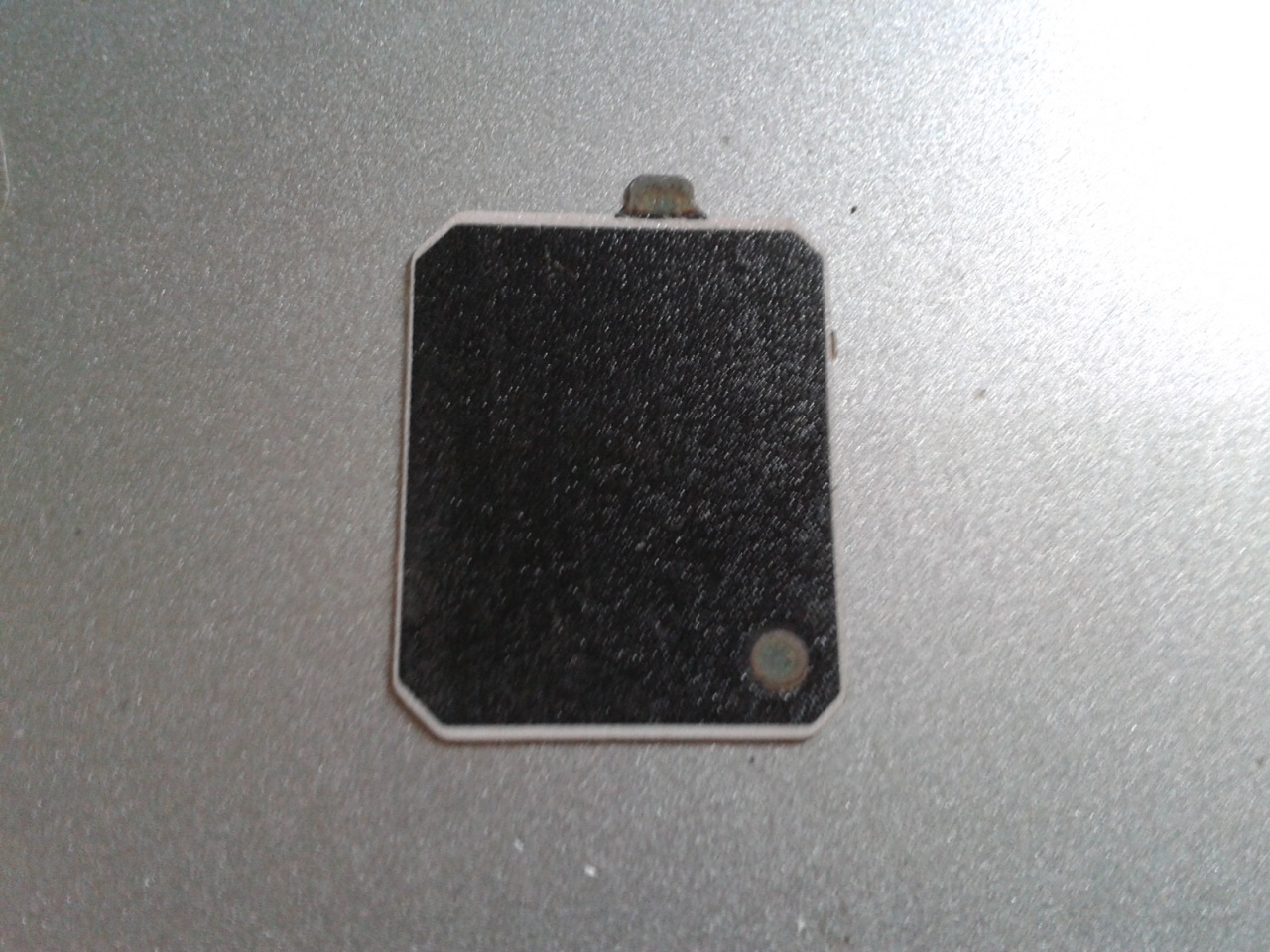

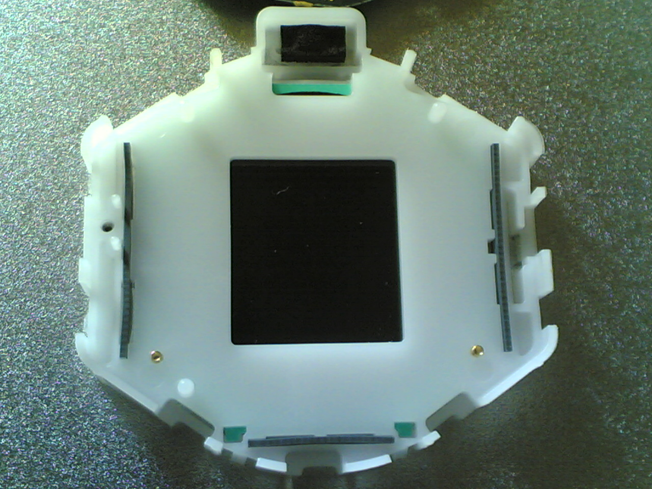

Диоды припаиваются к плате.,,Полярность,, у люмбумаги есть.к пружинкам должны выходить серые контакты на бумаге.
ID:	2638776   Нажмите на изображение для увеличения
ID:	2638777   Нажмите на изображение для увеличения
Название: 2019-07-11 12.13.35.jpg

Резинка-состоит из токопроводящей части и изолирующей.проводник- изолятор-проводник- изолятор.возьмите лупу и увидите-они по цвету разные.
Идиотская конструкция с диодами.В белом корпусе св.диода есть желтое окошко-оно должно смотреть в торец рассеивателя-в сторону ЖКИ.
