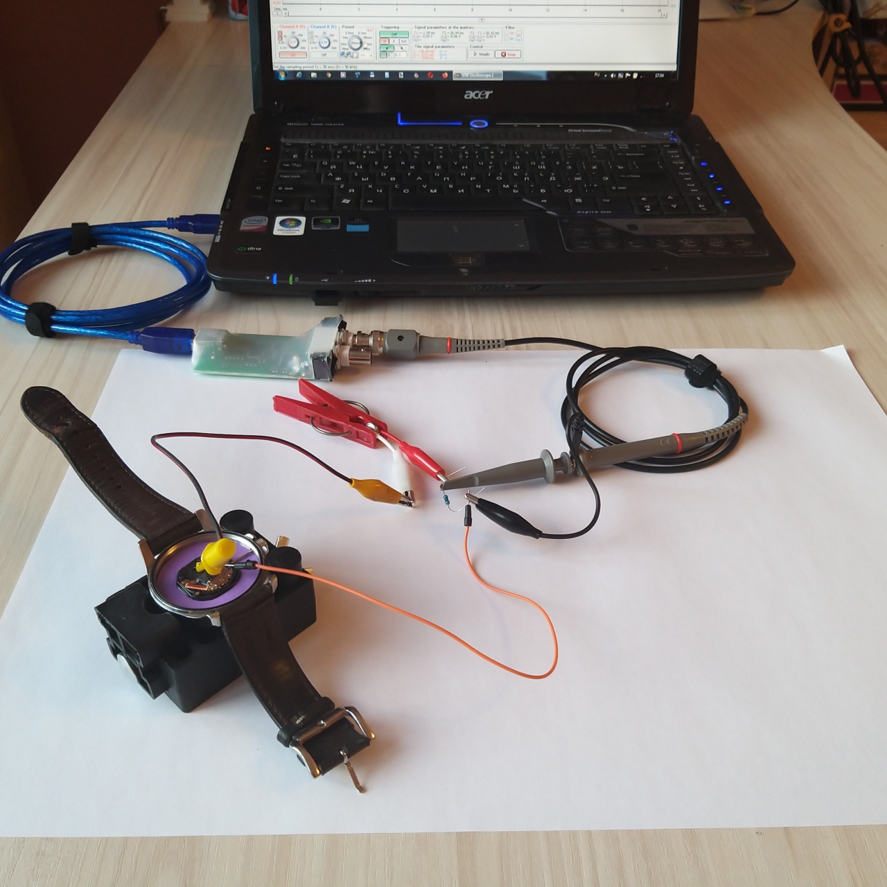

Коллеги, приподниму старую древность
Так в этой теме исходные фото стерлись, сравнивать не с чем...
Если не трудно, посмотрите, правильно намерял?
Резистор 100 Ом 1%
Первая часть импульса (0,026 В / 100 Ом) * (0,002с / 1 с) = 0,52 мкА
Вторая часть импульса (0,015 В / 100 Ом) * (0,0013с / 1 с) = 0,2 мкА
Суммарно потребляемый в импульсе ток 0,72 мкА
