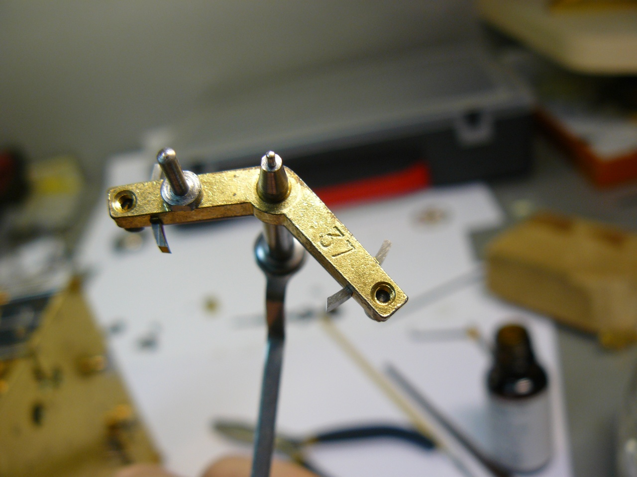

Забавное приспособление на анкерном мосту у Дуфы. Ни разу не видел на других часах такого (ну или опыта мало просто).

Похоже это просто ограничитель ,чтобы палеты не упирались в колесо.Бывают разных конструкций,но чаще его вообще нет.

Сообщение от mrayg Посмотреть сообщение
У Беккера на Силезии тоже есть, по-моему ещё где-то встречается, не помню.

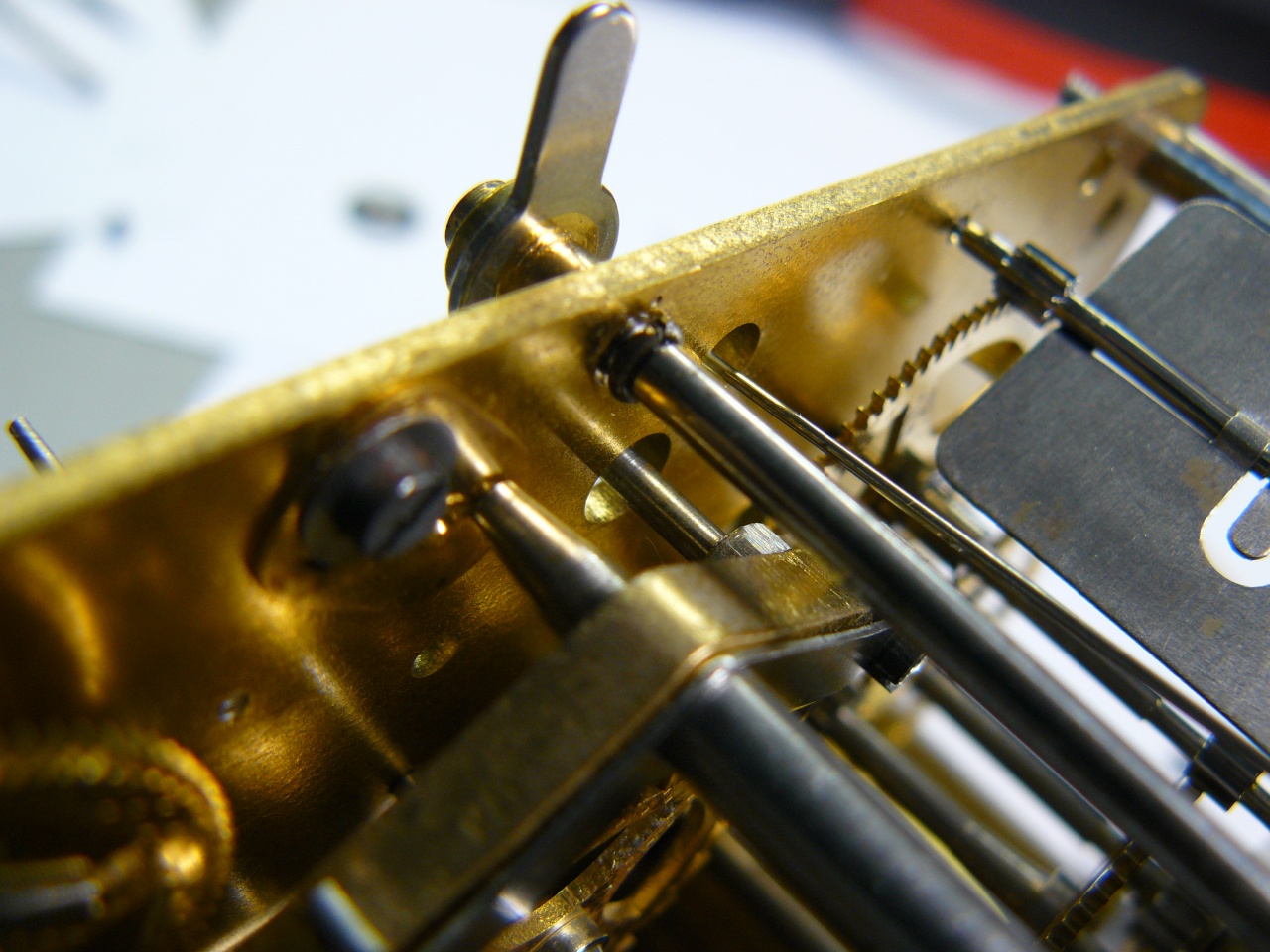

у Vedette есть ограничитель

ограничители нужны для того, чтобы не повредить палеты и колесо при регулировке выкачки

Эти ограничители нужны как раз для автоматической регулировки выкачки. Отводишь маятник до упора в сторону, отпускаешь и за счет фрикциона и этих ограничителей происходит настройка. По крайней мере у силезии так.
