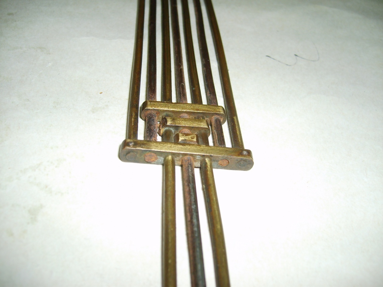

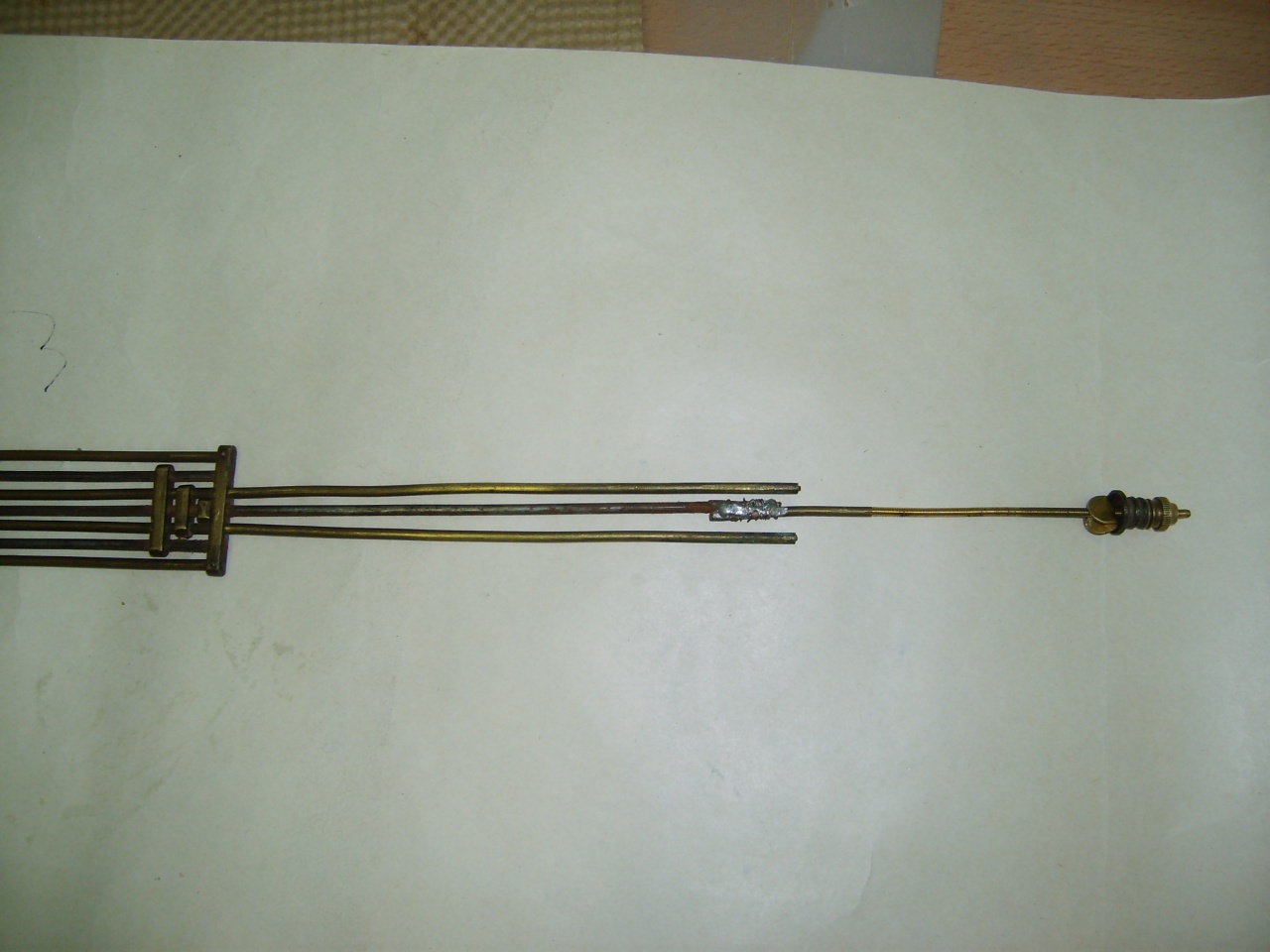

Сергей!
Спицы, может быть, и родные, но средние три точно для чего-то сдвинуты вниз. Предполагаю, что ещё было какое-то звено. Длина латунных точно ровна недостающим в вверхней части.

Сообщение от Олег Давидович Посмотреть сообщение
Предполагаю, что ещё было какое-то звено. Длина латунных точно ровна недостающим в вверхней части. .
Точно, и длина железной средней спицы также. Отрывайте пайку, сдвигайте струны вверх, как было, будем думать, как прилепить вниз линзу ))
Вероятнее всего, там было некое устройство регулировки линзы, соответсвующее схеме классического маятника Гаррисона, как вот тут:
Мне кажется, в нижней перекладине маятника остались следы двух штифтов. Возможно, они и держали продолжение маятника.
Олег.

Олег Давидович, у Вас нет подозрения что там есть заклёпки переделанные когда-то?
Тяжело прыгать по страничкам - все фото фрагментами, дайте общий вид, чтоб понять возможные схемы порядков стержней - что-то там перепутали местами старики.
