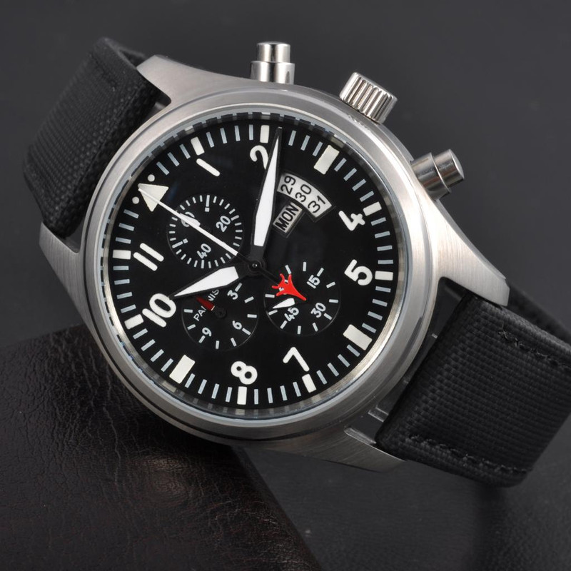

Была отличная статья, про то, что у ЕТА есть чудный альбом вариантов заказа отделки механизмов, в связи с чем все рассказы про то, что бренды тратят огромные усилия на какие то мифические доработки, кроме банальной гравировки ротора, являются в большинстве случаев полной чушью... Мнение, что ЕТА выпускает безликие болванки без отделки полная ахинея... Механизмы отличаются только градациями, отделка с этим напрямую не связана... Никакого запредельного отличия по качеству исполнения, тем более корпуса, вообще не наблюдается. Покупать ИВЦ со стандартным ЕТА внутри да ещё б\у по цене полноценных новых часов, с нормальной водозащитой, тот ещё аттракцион... Совершенно другой уровень, тут даже и сомнений нет, что другой...

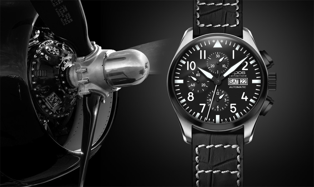

Могу порекомендовать посмотреть часы производства EPOS, модель 3433 PILOT. Механизм как у всех ETA 7750.

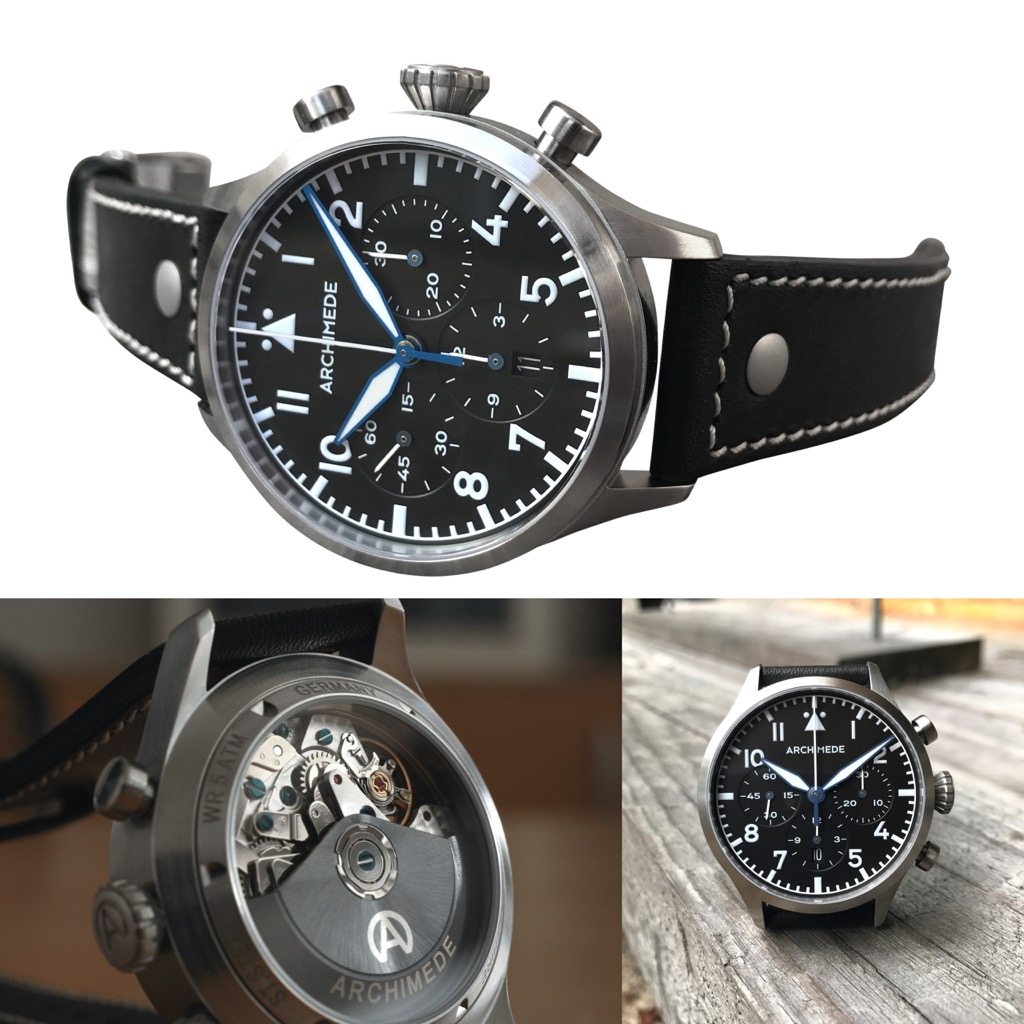

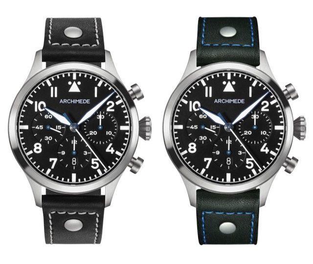

ARCHIMEDE
https://www.archimede-watches.com/pi...ograph-tri.-ls
- калибр ETA 7750 исполнение Top + модуль Trikompax.
- термически синёные стрелки.
- собственное производство часовых корпусов.
- made in Germany.
