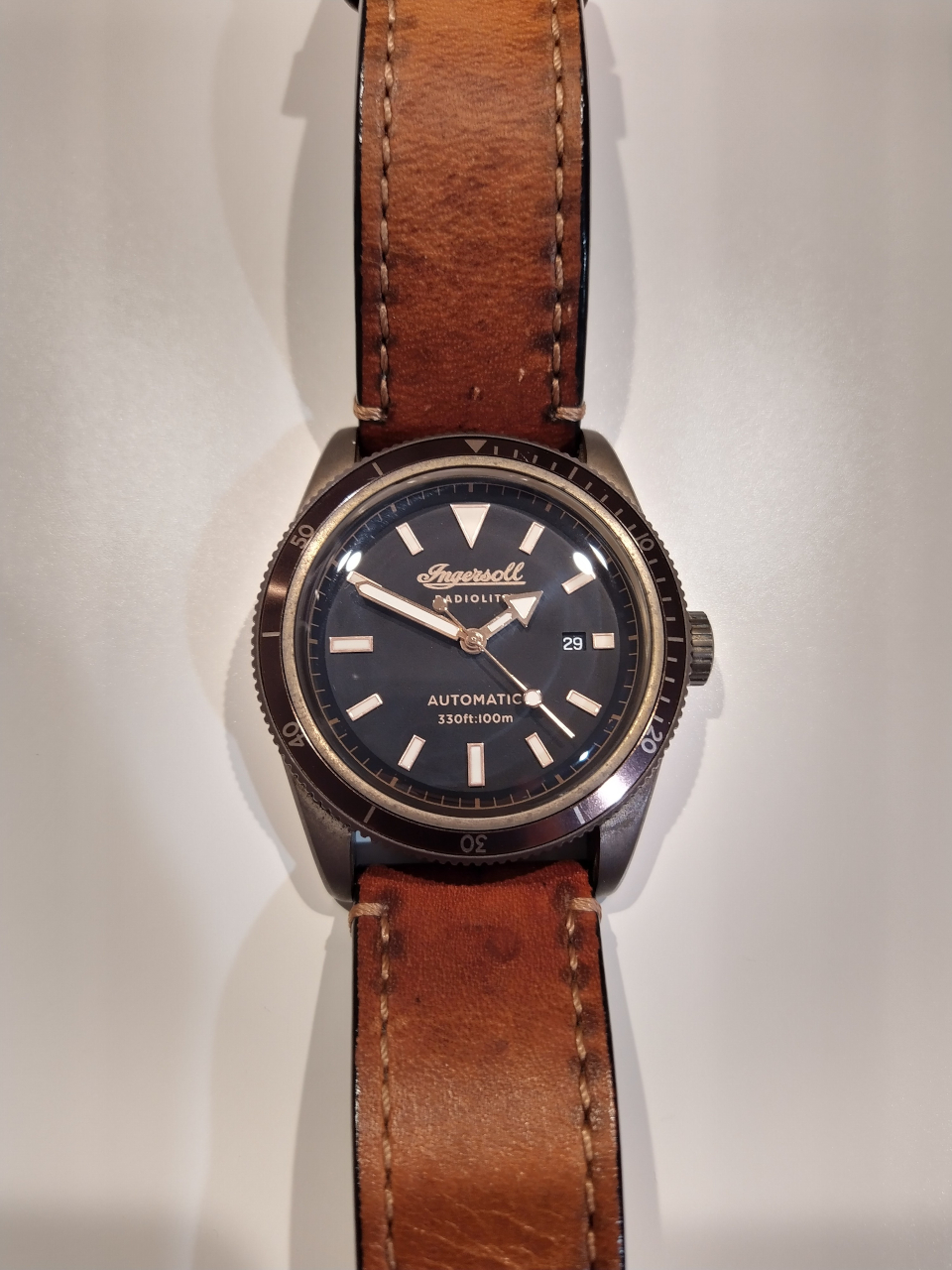

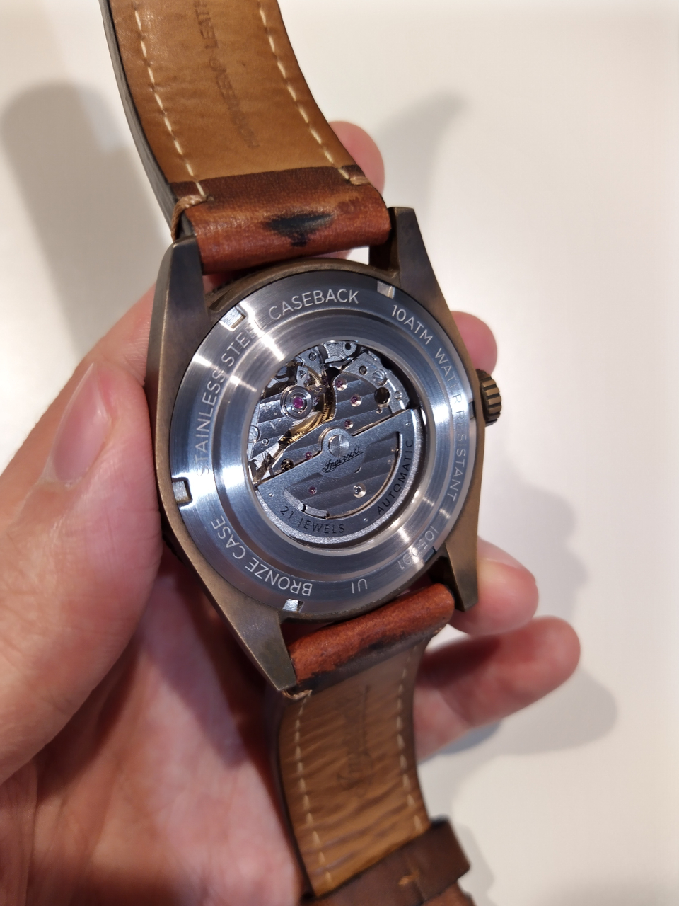

Приветствую, уважаемые форумчане!
Не нашёл никакой информации в правилах по поводу некропостинга, так что рискну обновить тему полуторогодовалой давности.
Своё знакомство с часовой "темой" начал с Ingersoll I05001 (Ingersoll, кто не знает, это как Nokia — вроде бы и бренд с историей, но сейчас владеет и производит Китай).
Так вот в инструкции с официального сайта (где часы и были приобретены) калибрами для данной модели числятся Miyota 8215 & 821A. На фото вы можете видеть, что в них установлен точь-в-точь 821A. Только вот, возвращаясь к основной теме, функция стоп-секунды присутствует. Заявленная точность — -40/+40 секунд, в моём же случае — стабильные +~35 секунд в сутки. Выходит, как и предполагалось выше — китайская модификация?

Во-первых, нет никакой китайской модификации. Мийота, а на ваших часах именно она, это японский механизм.
Во-вторых, на часах с автоподзаводом перезавода быть не может по определению, специальный фрикцион просто не даст этого сделать.
А в-третьих, чтобы полностью завести пружину у ваших часов надо сделать не менее 50-55 оборотов.
fedornagan, благодарю за ответы!
Сам к этому времени уже нашёл некоторую информацию касаемо механизма своих часов (на одном иностранном ресурсе о часовых механизмах со звучным названием, — кому интересно).
Конкретно этот механизм — 821A-43K, характеризуется переводом даты в ночное (до 3:00 часов) время и белыми числами даты на чёрном фоне.
Также существует вариация 821A-43A, — от моей отличается чёрными числами даты на белом фоне.
И 821A-43Z — дата переводится в утреннее (до 6:00 часов) время, чёрные числа / белый фон, имеется как квадратное окошко даты, так и круглое.
