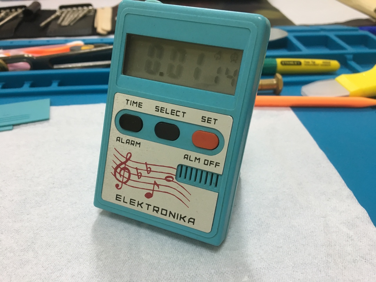

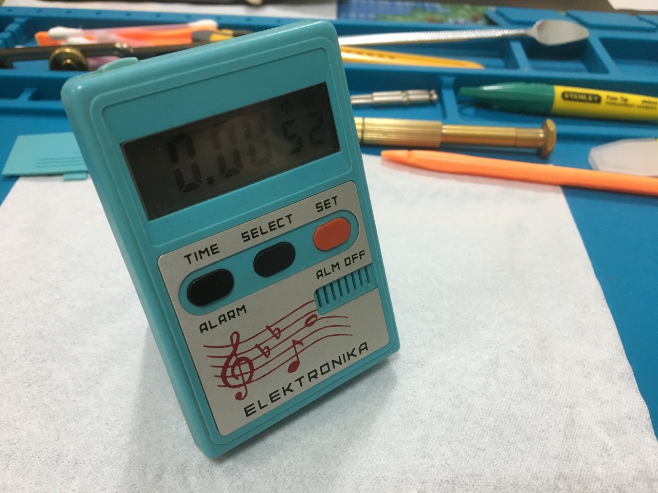

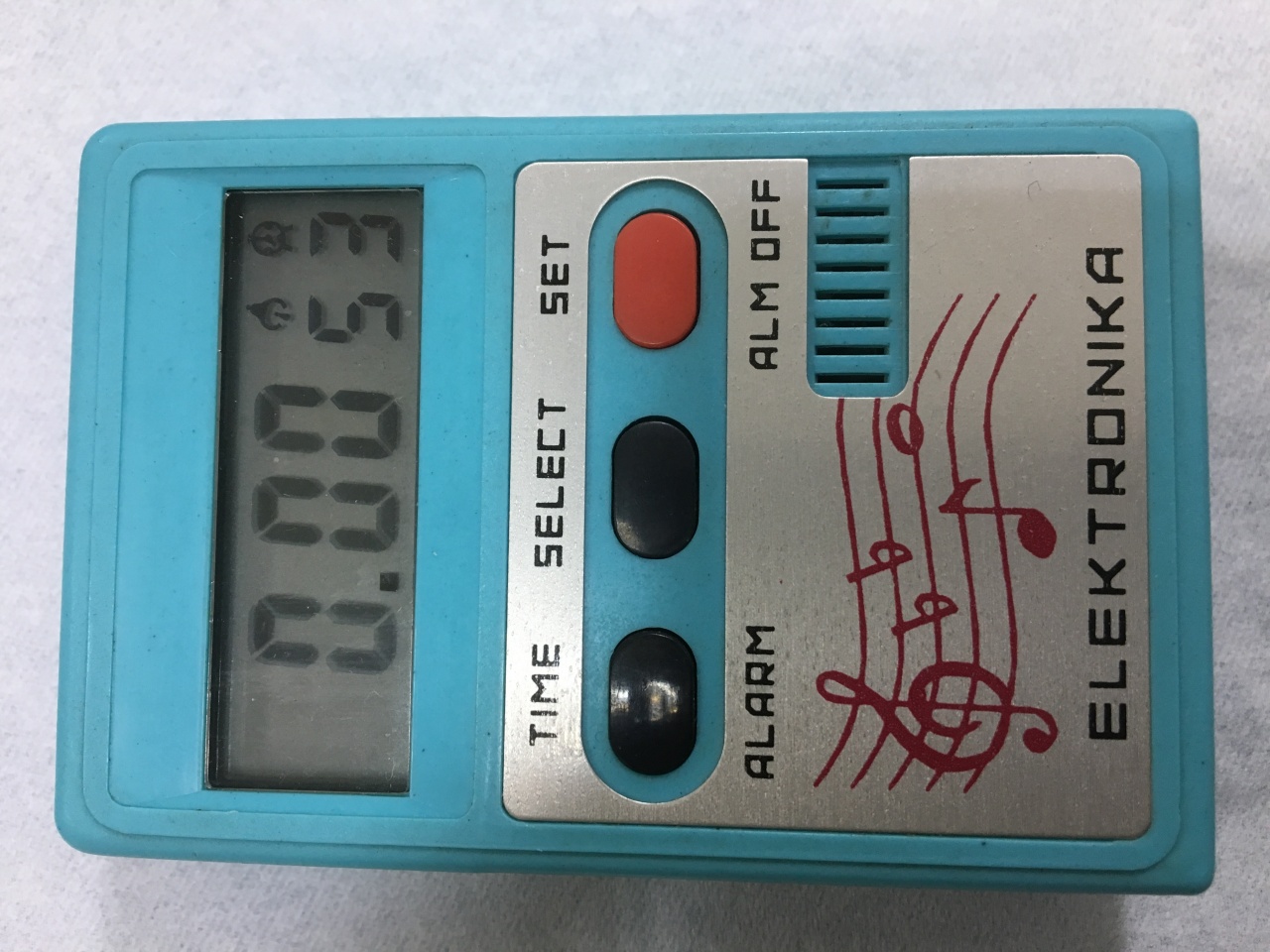

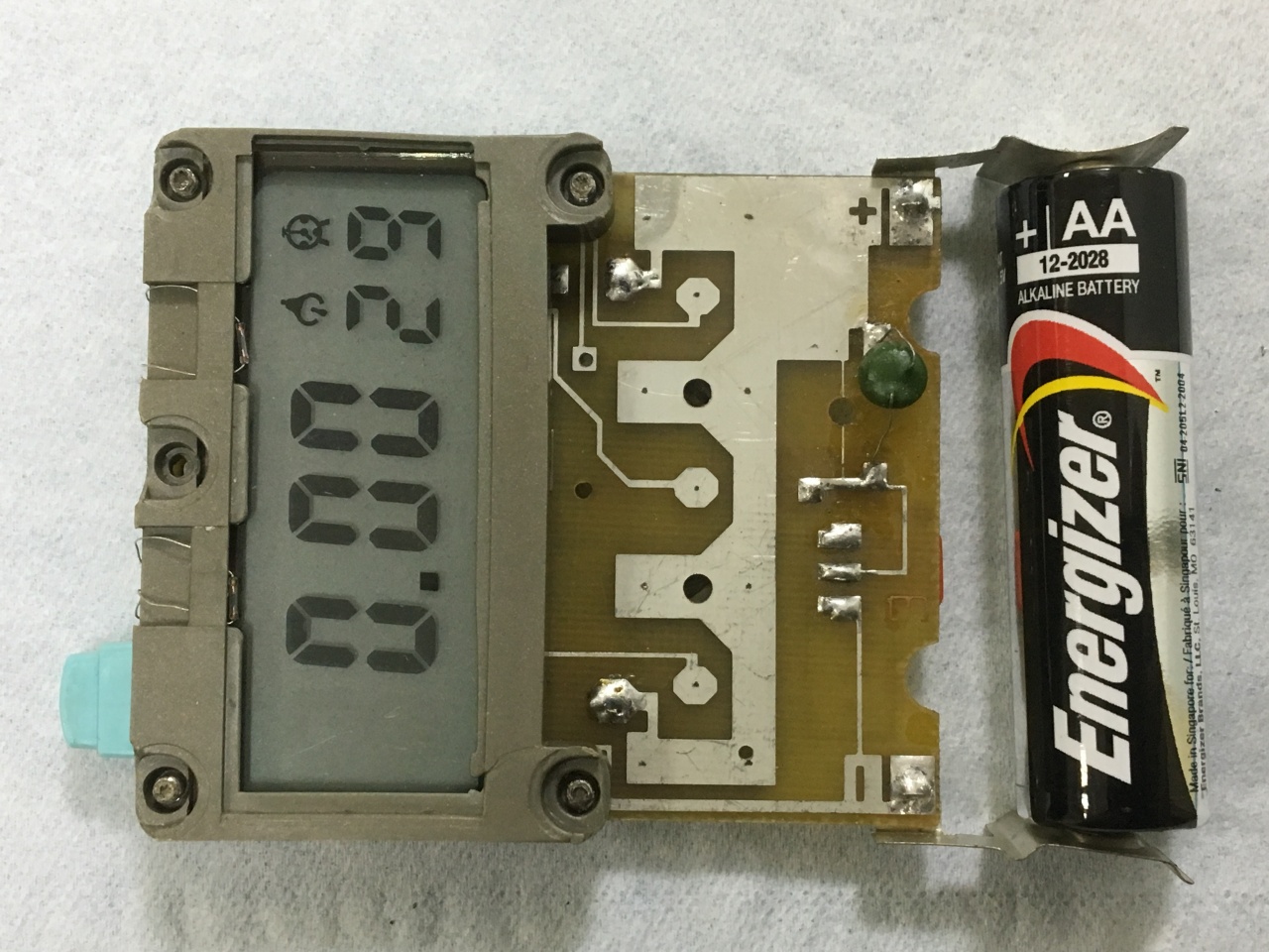

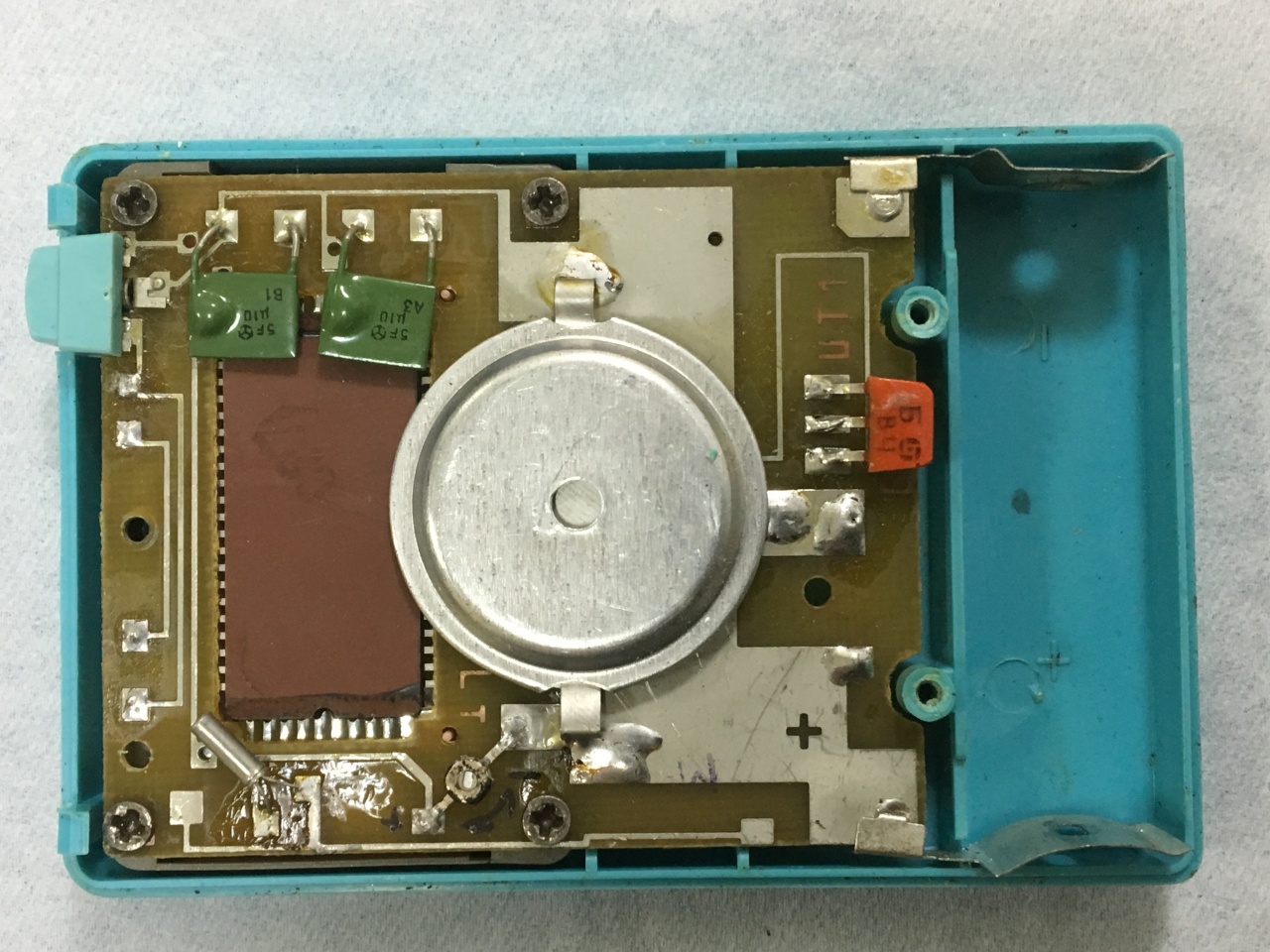

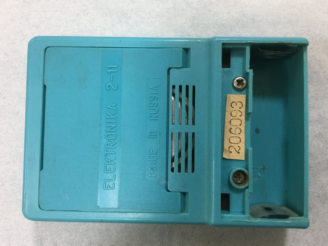

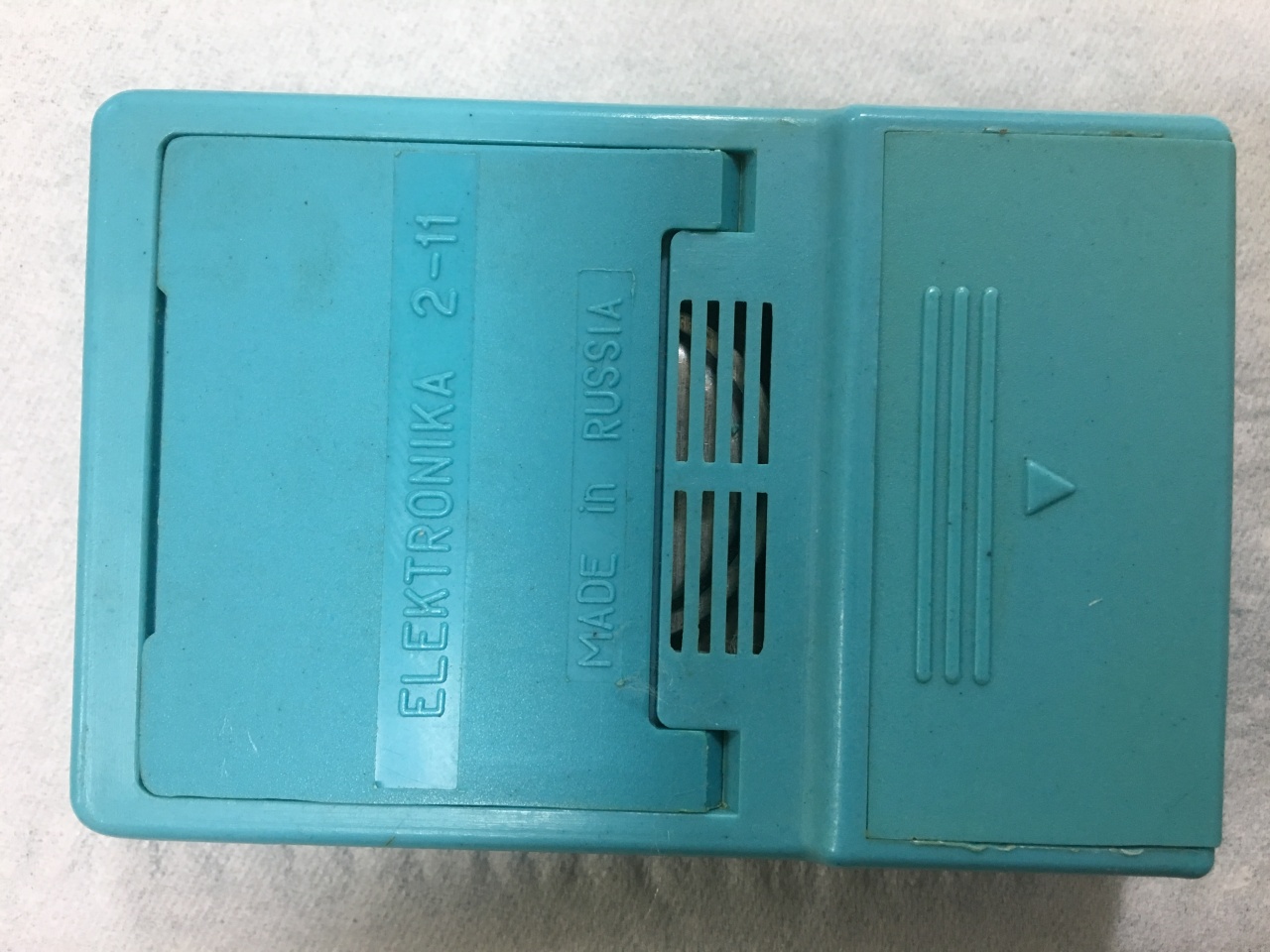

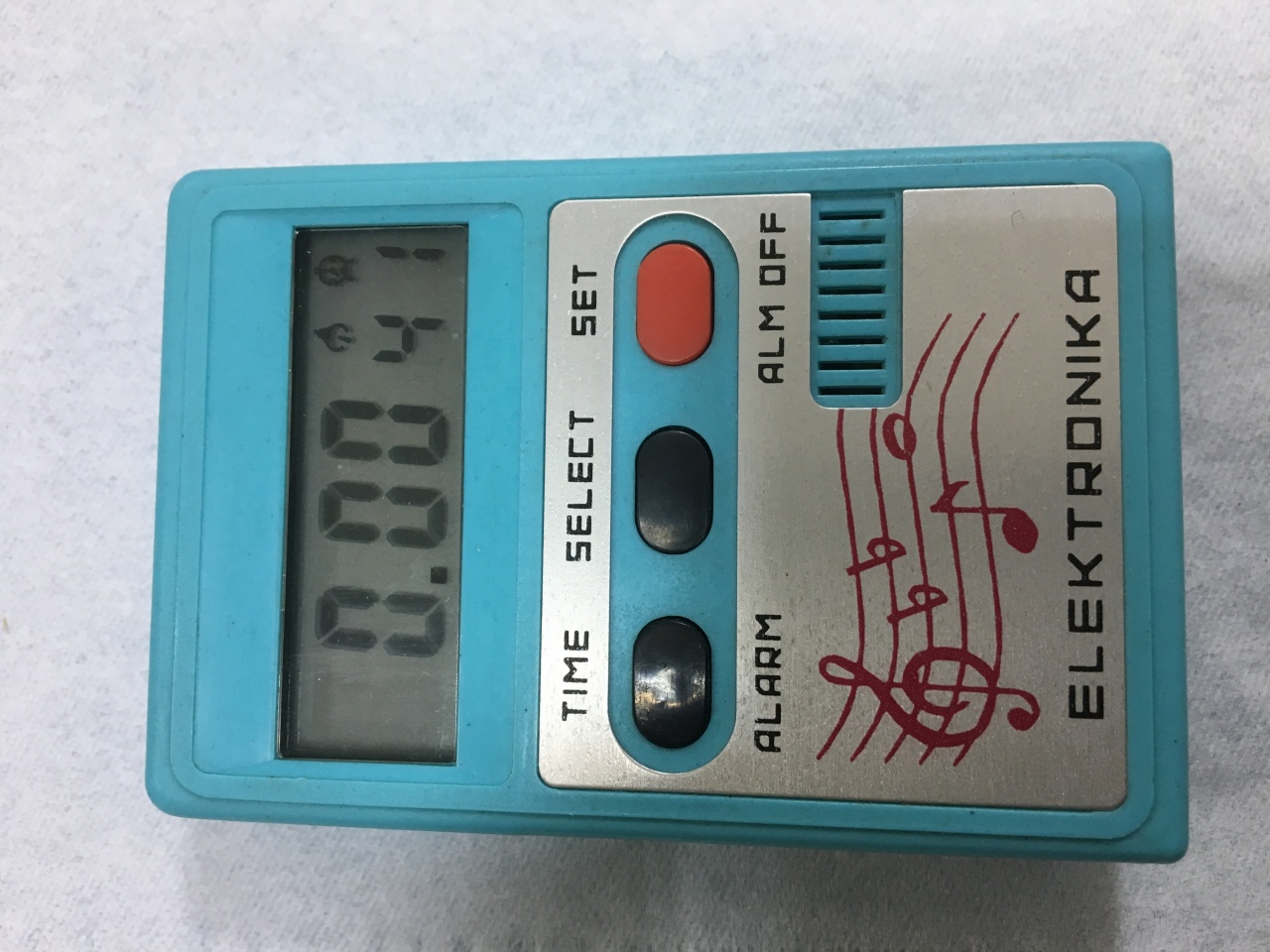

Добрый вечер , вот и Мне такие часики попались , вроде нарисована мелодия , на самом деле только как обычно звук, громкость нормальная .
Подскажите пожайлуста мелодия должна быть в этих часах или это просто для красоты так украсили корпус !!!

Корпус (или накладка передней панели) от Электроники 2-12 с мелодиями. Эта модель упоминалась тут один раз.
http://forum.watch.ru/showthread.php?t=347210
Какой именно звук? Очень частое "пипипипипи" или "пи-пи, пи-пи"?

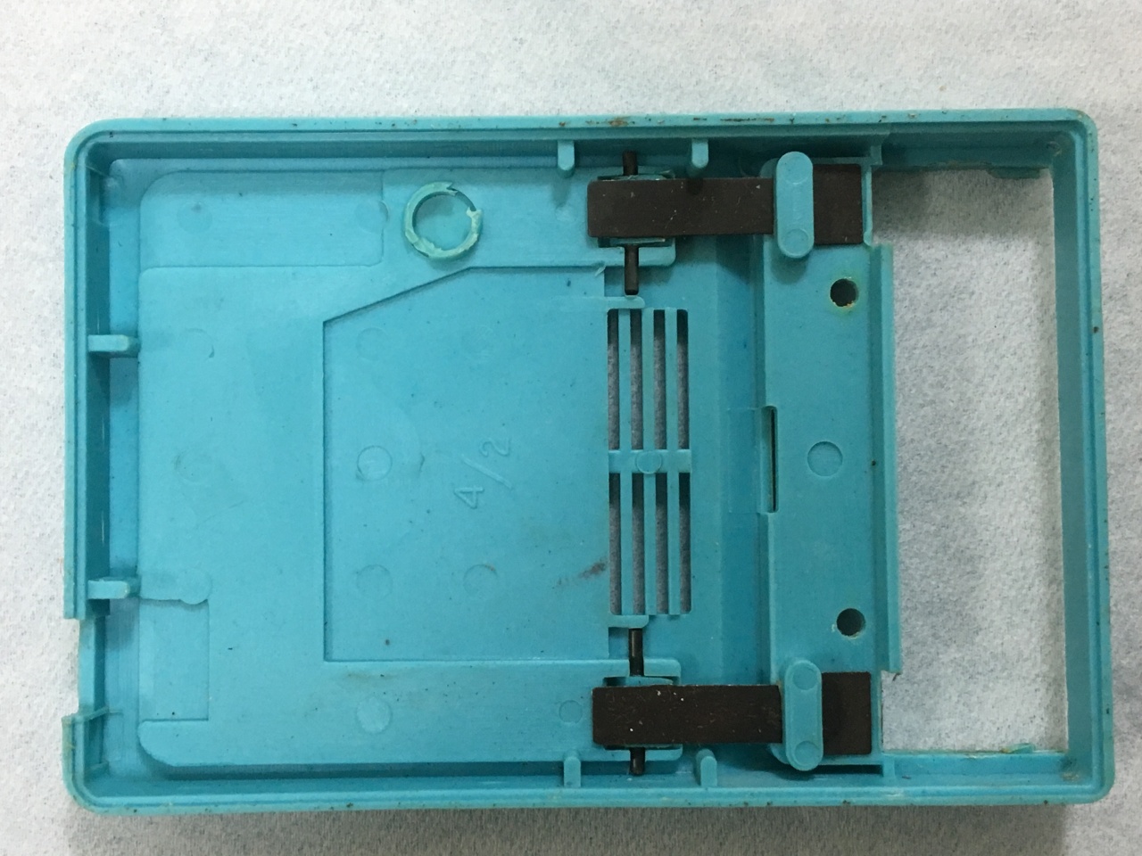

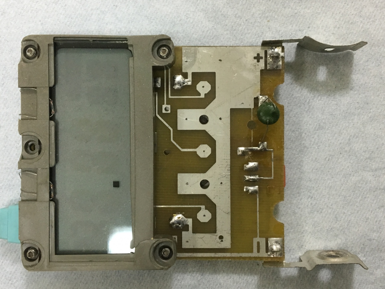

Здравствуйте. Возможно поменять транзистор на более мощный, что-бы сигнал будильника был громче?
  #35
Старый 29.11.2019, 00:26
Аватар для siealex
siealex siealex вне форума
Регистрация: 09.02.2010
Адрес: Украина, Харьков
Сообщений: 19,539
Сказал(а) спасибо: 2,590
Поблагодарили 8,056 раз(а) в 5,832 сообщениях
Нет, транзистор тут ни при чём. Для хорошей громкости нужна электромагнитная пищалка, под которую тут нет места.
  #36
Старый 29.11.2019, 10:48
Булат Булат вне форума
Регистрация: 29.11.2009
Адрес: Россия, Казань
Сообщений: 127
Сказал(а) спасибо: 6
Поблагодарили 4 раз(а) в 4 сообщениях
Если найду электромагнитный излучатель мини, то какие параметры должны быть?
  #37
Старый 29.11.2019, 16:45
Аватар для siealex
Сообщений: 19,539
Сомневаюсь, что удастся найти настолько маленький, в корпусе совершенно нет места. По поводу параметров - желательно, чтобы пищалка хорошо выдавала частоты около 4 кГц.
  #38
Старый 29.11.2019, 20:14
Сообщений: 127
Если поставить пищалку получше? Например ЗП-25? Эффект будет?
  #39
Старый 29.11.2019, 20:24
Аватар для siealex
Сообщений: 19,539
Сомневаюсь. И опять же он не влезет, там ЗП-3 влезает впритык по толщине.
  #40
Старый 29.11.2019, 21:16
Сообщений: 127
HPS16A пьезоизлучатель звуковой толщина корпуса 2,8 мм. Такой пойдет?
