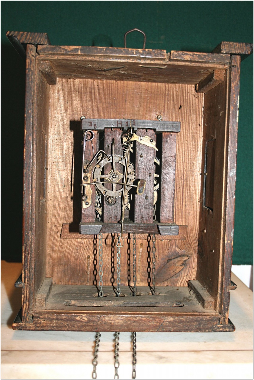

Достался классический Хаас, но без задней крышки. Кто-нибудь может объяснить или показать, как она устроена (крепится, открывается-закрывается)? Все фотки, что мне удалось найти, только в анфас и внутренности, а со спины нет.

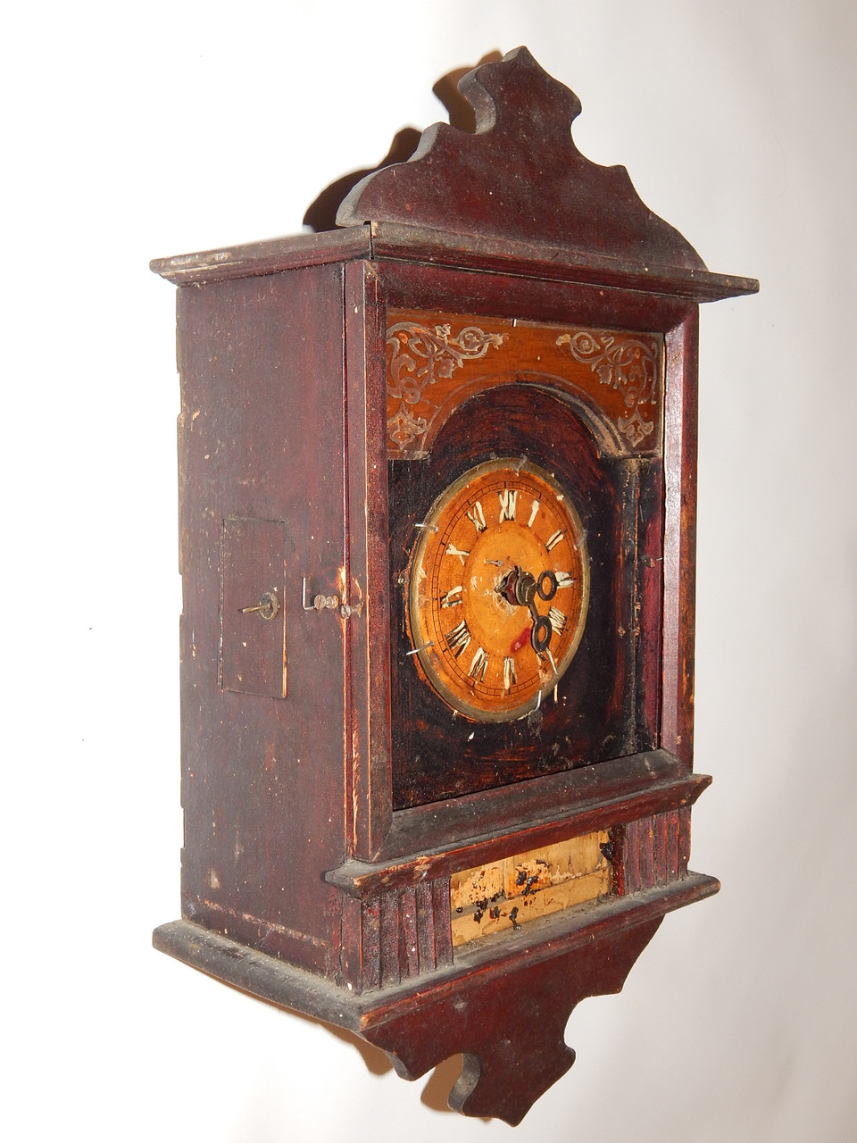

Название: Часы ф_5_001.jpg
ID:	2182456Такой (хотя возможно это и не Хаас. Я имел в виду шварцвальдские ходики).

Впрочем если судить по общему стилю сборки этого "шедевра" технического искусства, логично предположить, что задняя крышка была прибита - как и всё остальное - обычными гвоздями.

Увы, Ваше предположение не верно, задняя стенка задвигается в пазы, с верху.

Задняя стенка из цельной дощечки, с гребнем по внутренней стороне нижней кромки. В верхний торец вбивается гвоздик, входящий в прорезь, видную на первом фото. Запирается всё крючком, закреплённым на верхней доске корпуса. Всё просто и разумно достаточно.
Как прикрепить гонг к задней стенке... "логично предположить".

А как же тогда крепится гонг, ведь эту стенку вместе с гонгом не задвинешь? Или я чего-то не пнимаю? Ни у кого нет фотки?

Да. Вы не понимаете.
Стенка не вдвигается сверху, а вкладывается нижним гребнем в паз донца и крепится за гвоздь крючком на верхней доске корпуса.
П.С. И никаких петель! В задней крышке должно быть отверстие в верхней четверти, для вешания часов на стенку.
Шоб Вы мне так были здоровы! Это таки да, шедевр инженерной мысли! А за это крепление циферблата я вообще не имею шо сказать. Это наверное типа того, как через сто лет кто нибудь найдёт видкомагнитофон "электроника"...
