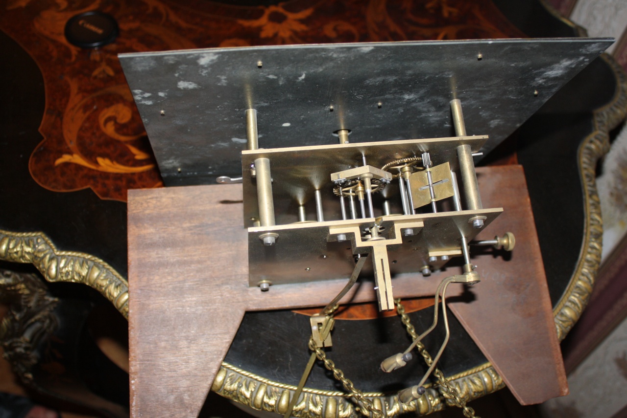

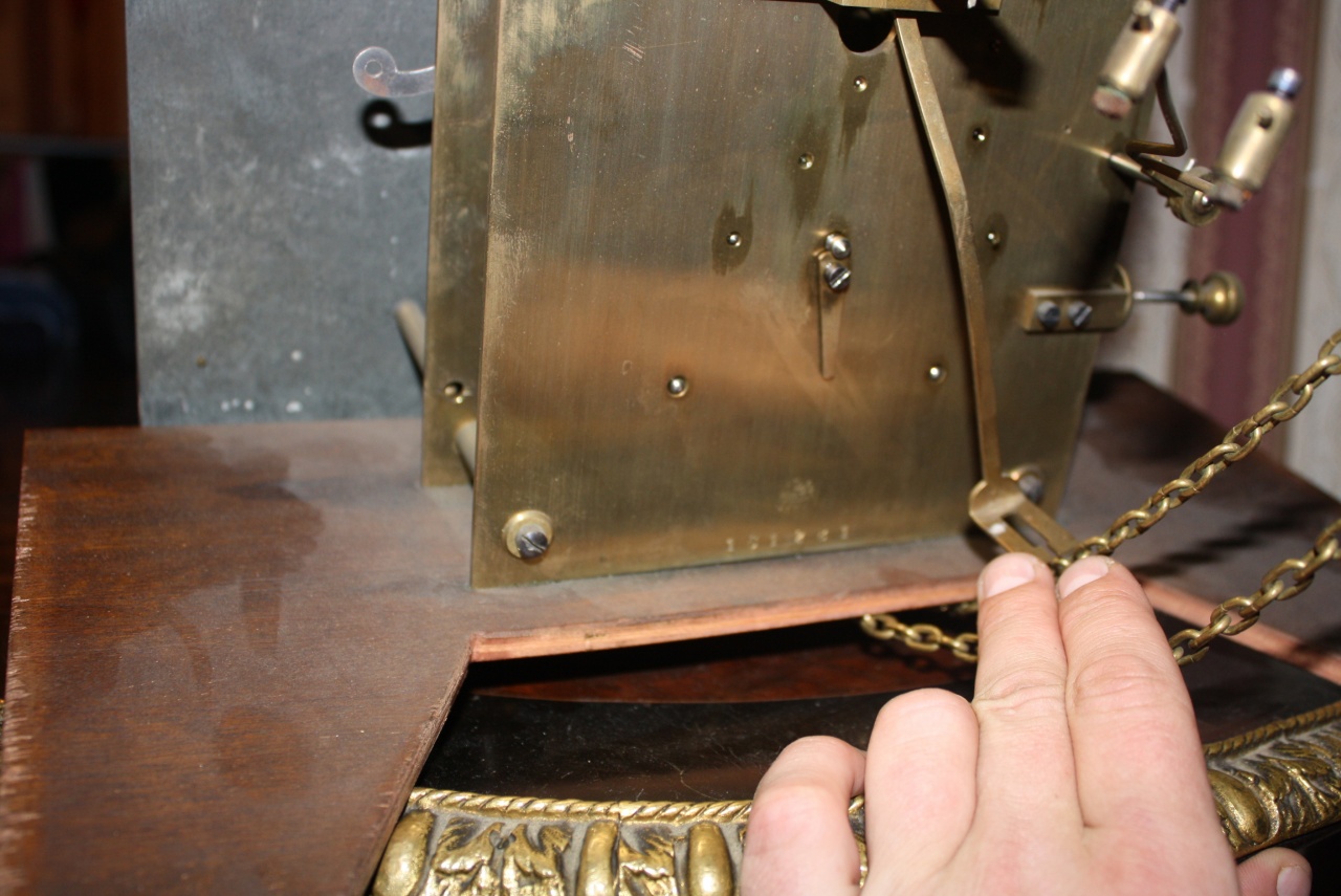

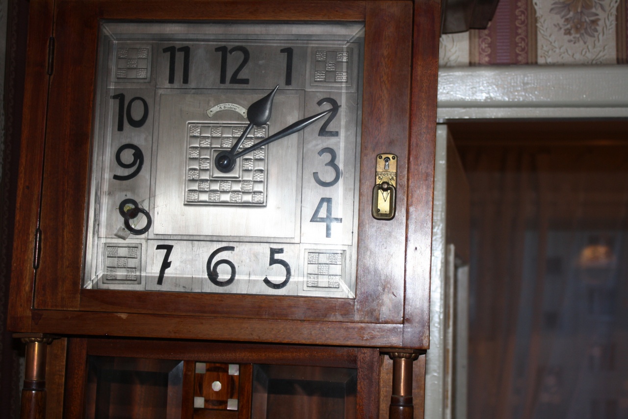

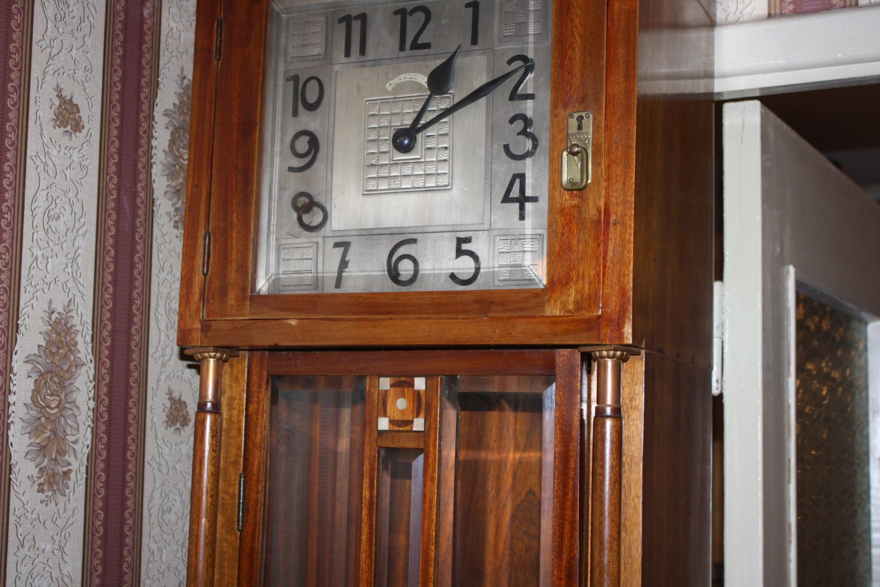

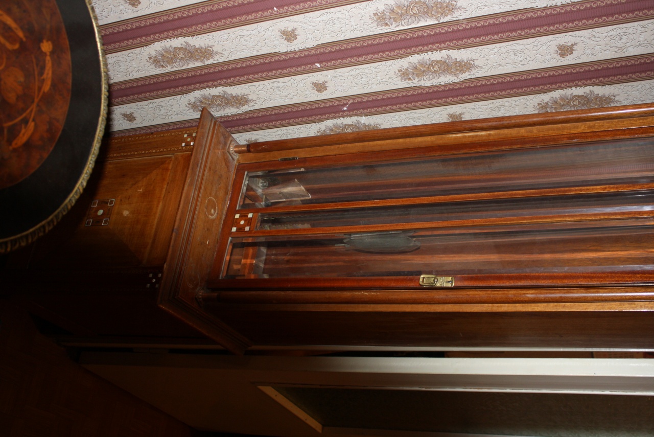

помогите оценить напольные А.Bruderer
механизм вроде жив,нужна чистка, корпус тоже цел есть мелкие дефекты.

Интересные часы. К сожалению, плохо видно клеймо на механизме, если можно, сделайте четкое фото или хотя бы опишите, что там изображено/написано.
Судя по литерам E&P на гонге - часы производства фабрики "Etzold & Popitz", Leipzig (основана в 1864г, в 1920 переименована в DUFA - Deutsche UhrenFAbrik. В 1930-х на волне кризиса куплена компанией Kienzle, но торговая марка DUFA продолжала использоваться вплоть до 1996 года, когда сама Kienzle приказала долго жить).
Датировать часы можно ориентировочно 1910-1915 годами. Они выполнены в стиле "позднего модерна" или, скорее даже, ранней вариации "Ар деко".
Имя на циферблате - "А.Bruderer, А la ville de Geneve" - женевский торговый дом, дилер. По типу наших Буре и Мозера.
Что хочется заметить: часы в относительно хорошем и комплектном оригинальном сохране, кому давно хотелось напольников - вот ваш шанс. По цене, думаю, в районе 40-50тр было бы вполне уместно, если механизм действительно рабочий.

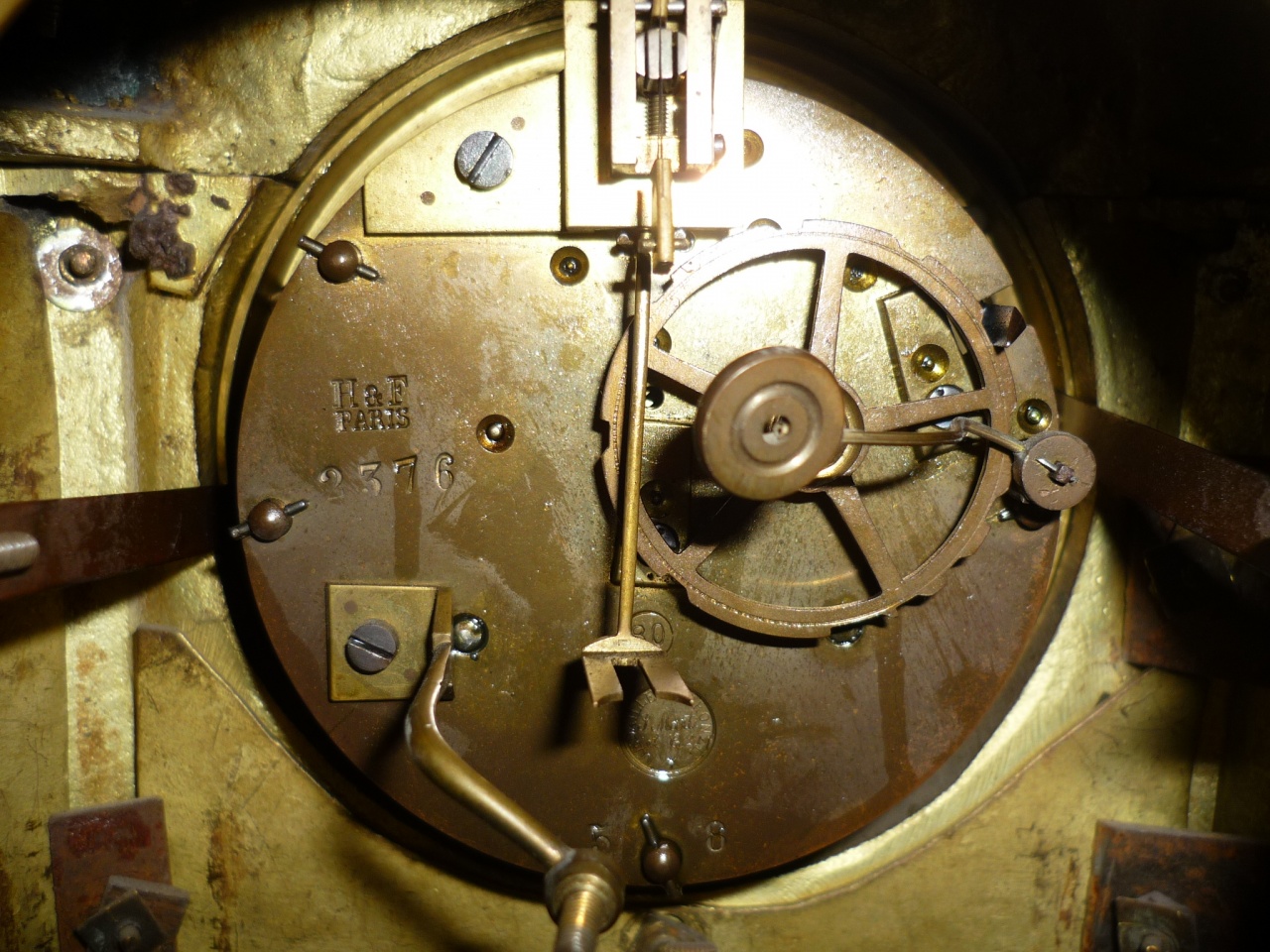

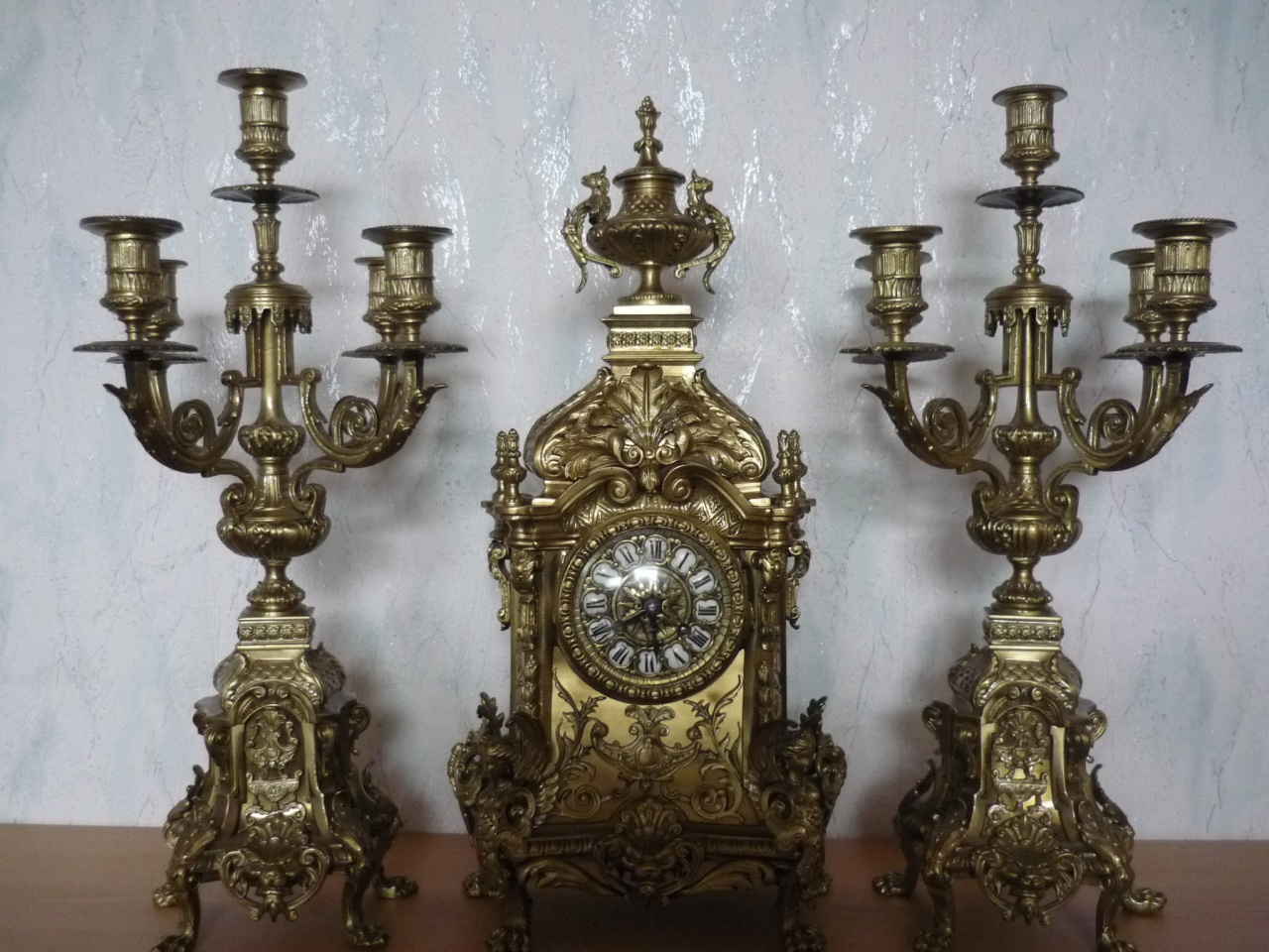

Оцените часы с подсвечниками бронза
Оцените каминные часы с канделябрами,бронза,Франция 19 век.в хорошем состоянии.

Рыночная в районе 1000 ойро +\- 300.

Спасибо за оценку.Думаю 1300 ойро цена адекватная.
