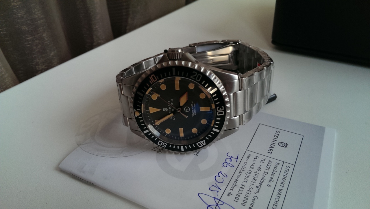

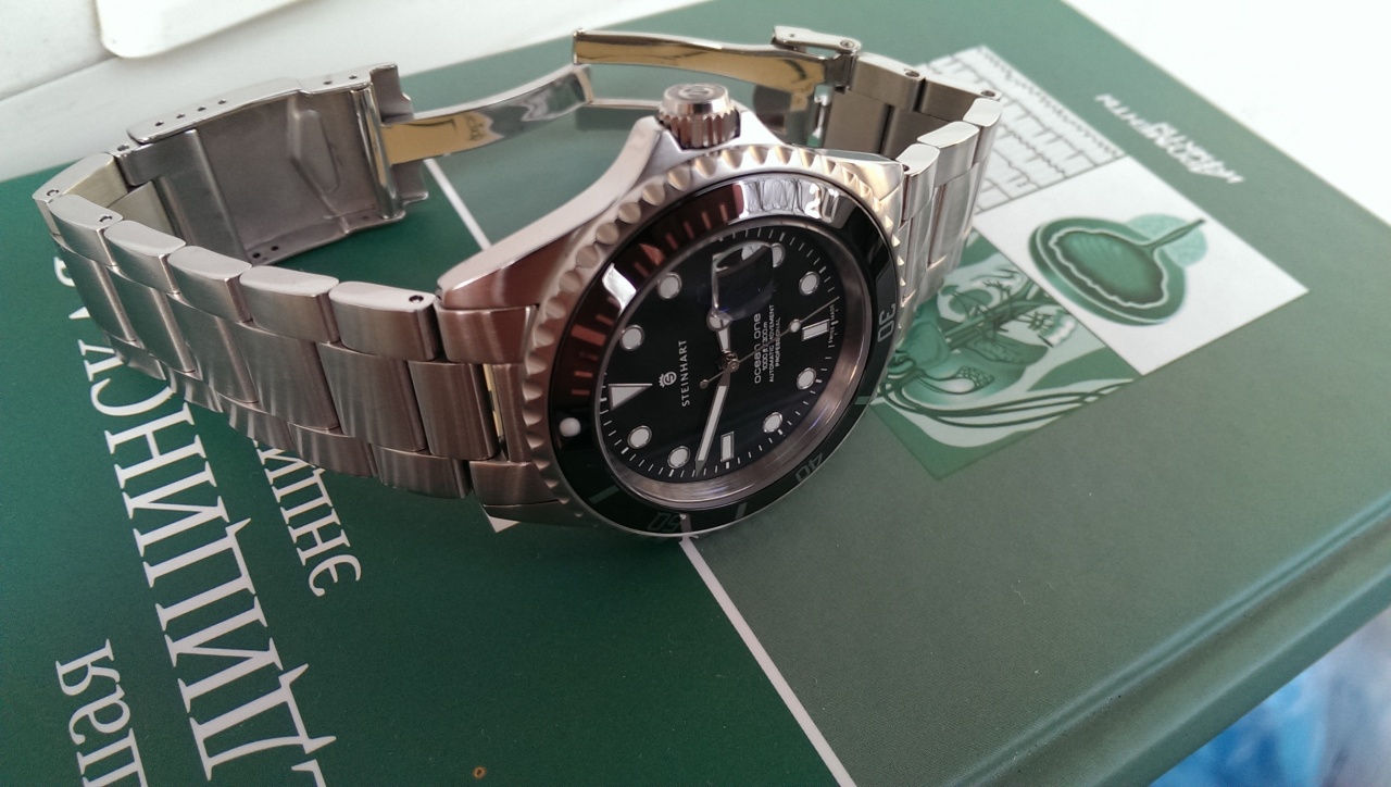

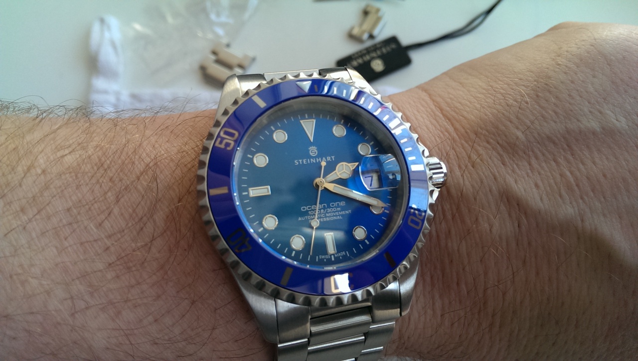

Сообщение от markol Посмотреть сообщение
Очень врятли. Фирма очень маленькая и довольно дешёвая. Правда часы качественные. У них работают 2 часовщика всего то. Если бы у них были бы в России представители, то товар стоил бы гораздо дороже.
Поэтому, покупая Штайн в Германии и привезя в Россию, с гарантией будет проблематично, т.е придётся, если что отправлять опять в Германию.
В Москве СЦ Часовой на Марксистской работает со Штайном.По отзывам-без проблем.Хотя сам не обращался,все мои Штайны укладываются в COSC.
