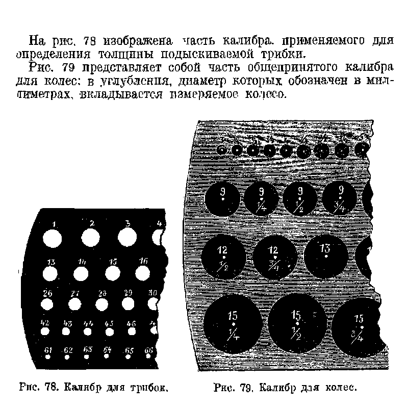

Это устройство предназначено и используется для измерения диаметра колеса часов, а не для измерения барабана и не для определения параметров пружины двигателя часов.
Добрый день!
Для неверующего Фомы!
Искал и нашел, в русской технической литературе, короткое описание данного инструмента для измерения колеса часов, что показал ТС. Книга Генриха Канна "Практическое руководство по часовому делу" том II , 1937 года. стр 24 и 25.

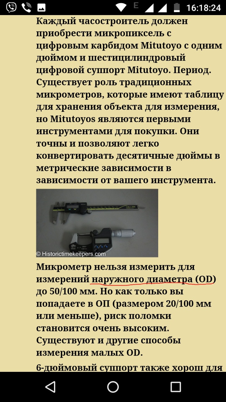

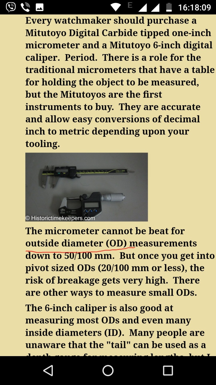

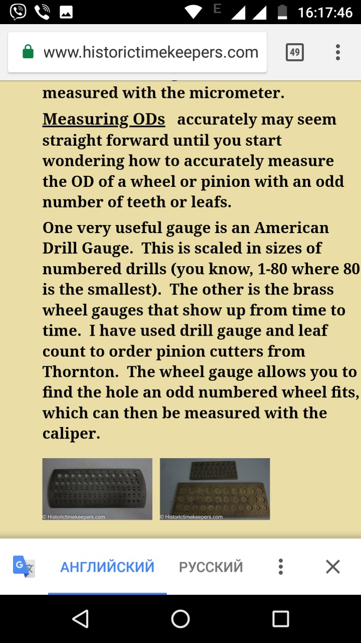

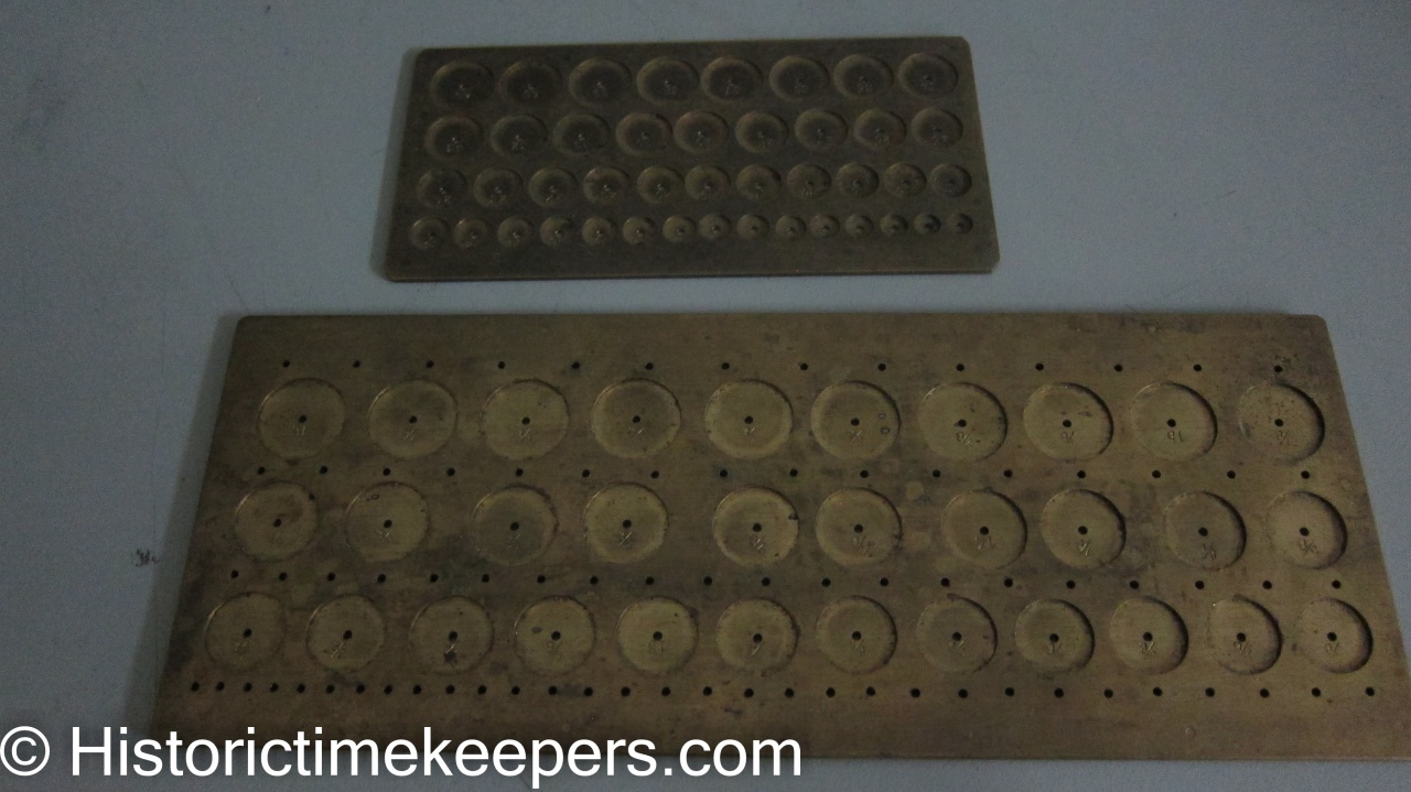

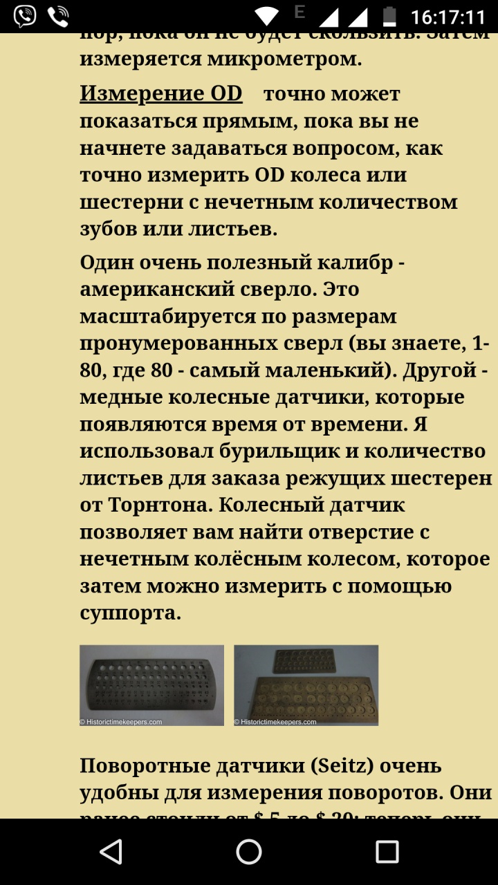

Благодаря этой книге и переводчику выбрал слова на английском языке для дальнейшего детального поиска информации по данному приспособлению.
Мои поиски привели меня на сайт www.historictimekeepers.com
На этом сайте я нашёл описание и фотографии своего приспособления:
Это совершенно не тот инструмент Т.С.! Этот, действительно, для измерения. Здесь ясно указаны размеры,вероятно, в мм. У Т.с. каждому диаметру соответствует номер , с которым надо что то делать!

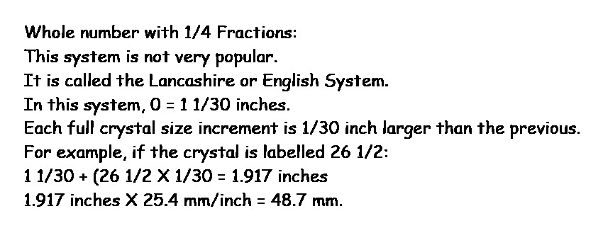

Типично, все проприетарные (proprietary ? собственнический) системы начинают с арбитрарными (arbitrary ? произвольными) точками "0" и следуют некоторым общепринятым единицами измерительной системы. Примеры разные, дюймы - английский, французский или один из германских - тех было немало, каждый город имел свой "Zoll". Также, системы производителей, типа Montadon, Robert, Martin, Lepin, Ferret, Prenot, Dennison и многие другие. В настоящие время без объемное тех. литератур невозможно сказать ничего, если бы у меня был похожий инструмент, как у ТС, я сам бы лично измерил все и наверно бы мог определить систему. Так как у меня инструмента нет, невозможно сказать что-нибудь наверняка. Все это относится также к мерками для пружины, особенно для нумеры который означают диаметр барабана. Имейте в виду, что некоторый из тех мерок были изготовлены более сотен лет назад, а некоторые только около пятидесяти.
Некоторые производители использовали английскую систему Lancashire.

Просто измерить диаметр колеса, достаточно точно, можно было и 100 лет назад ,как я уже писал выше.
Так же понятно, когда диаметры мерок обозначены в какой либо единице измерения(Дюйм,миллиметр,линии и т.д.) Каждый может конвертировать, по таблицам, в желаемые единицы. Как в вашем примере с часовыми стеклами.Это очень просто!
Система производителей обозначала номером, для нахождения другой ,соответствующей, величины по таблицам(например как при измерении барабана для определения толщины пружины)

Вот, рассмотрите английскую систему "Lancashire".
Название: Lancashire System.jpg
