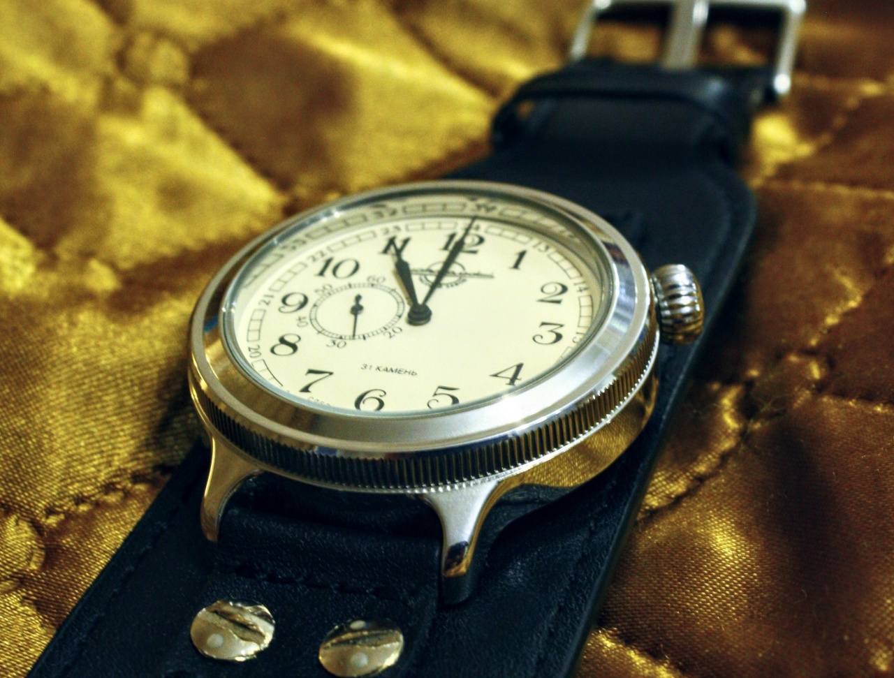

VatNik86 вот вам рука в 21,5 см в обхвате. Ну ни как их женскими не назовёшь. Правда и женщины разными бывают. Может челу с ютуба повезло, у него дама сердца - толкательница ядра. Тогда норм.

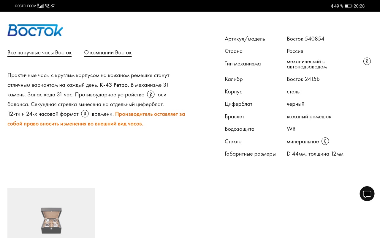

Уважаемые владельцы, проясните пожалуйста ситуацию с размерами этих часов. Каков диаметр и ширина крепления ремешка? В разных источниках разная информация. Мне едут из Олтайма 540854. На сайте пишут про диаметр 44. Обзорщики утверждают, что 42. Задал вопрос на Мераноме, подойдёт ли их напульсник на 22? Они ответили, что на этой модели ремень 20мм.

Странно. А на all time вот такая информация.

Сообщение от VatNik86 Посмотреть сообщение
Странно
Перепутали, скорее всего. Точнее, не перепутали, а как в том фильме: "Ретро? Ретро. К-43? К-43. То же самое."

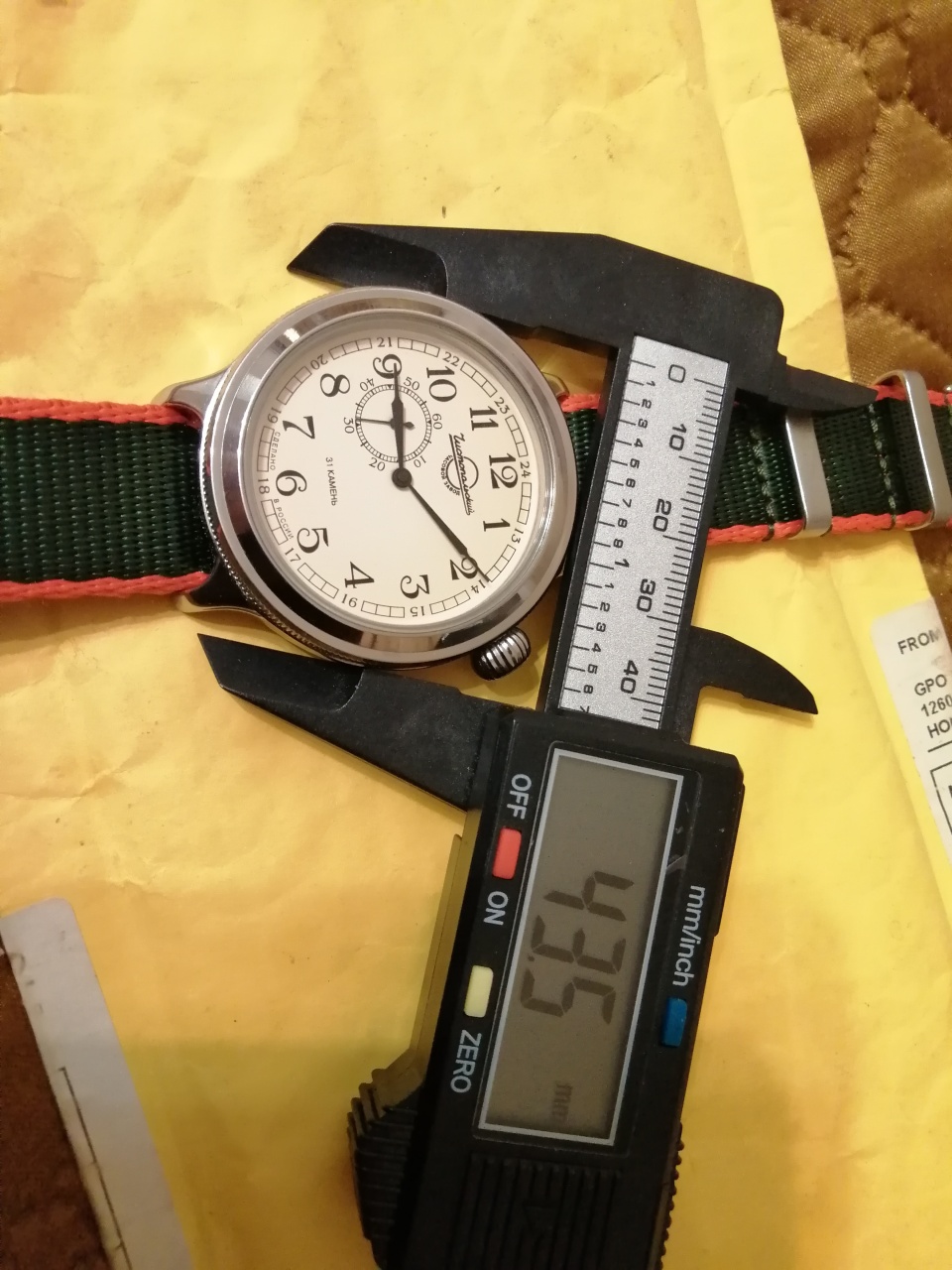

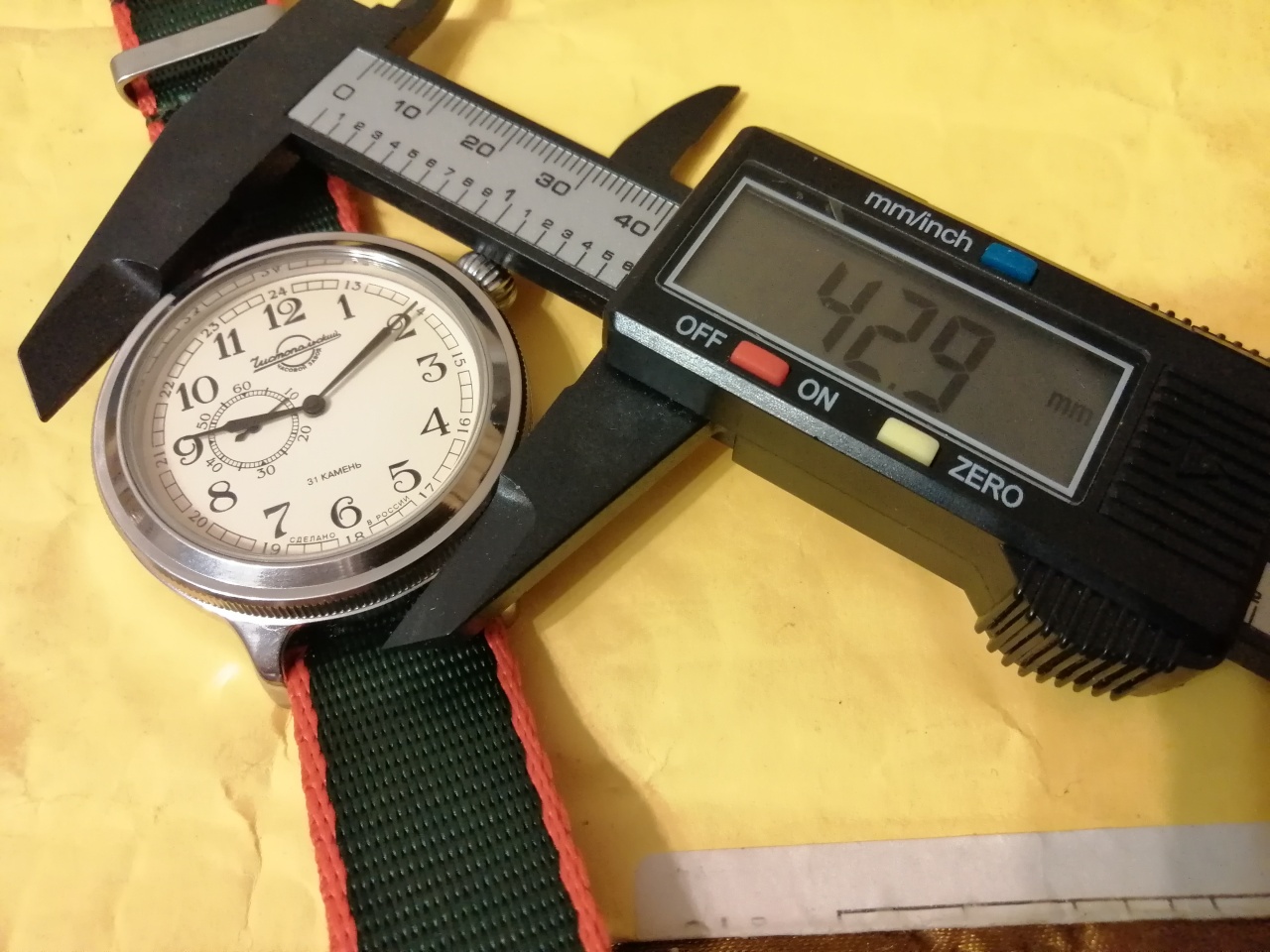

VatNik86 550к. На фото, где диаметр больше, это ближе к руке. Где меньше, диаметр ближе к фальш безелю.
