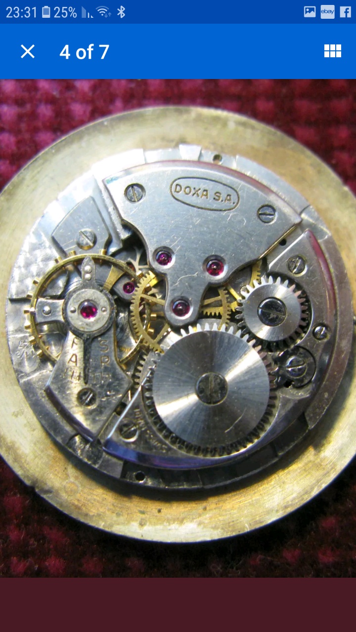

Еще вопрос практически все камни калибра сквозные, а камни баланса нет, как он смазывается?

Судя по, приведённому Вами, фото камень опоры баланса сквозной. Накладной камень запрессован в накладку, закреплённую винтом (фото 2). Мост баланса так же должен иметь накладку с камнем, только закреплена она может быть по другому, но тоже винтами. Этот калибр без противоударного устройства. А потренироваться действительно лучше на чём-нибудь покрупнее.

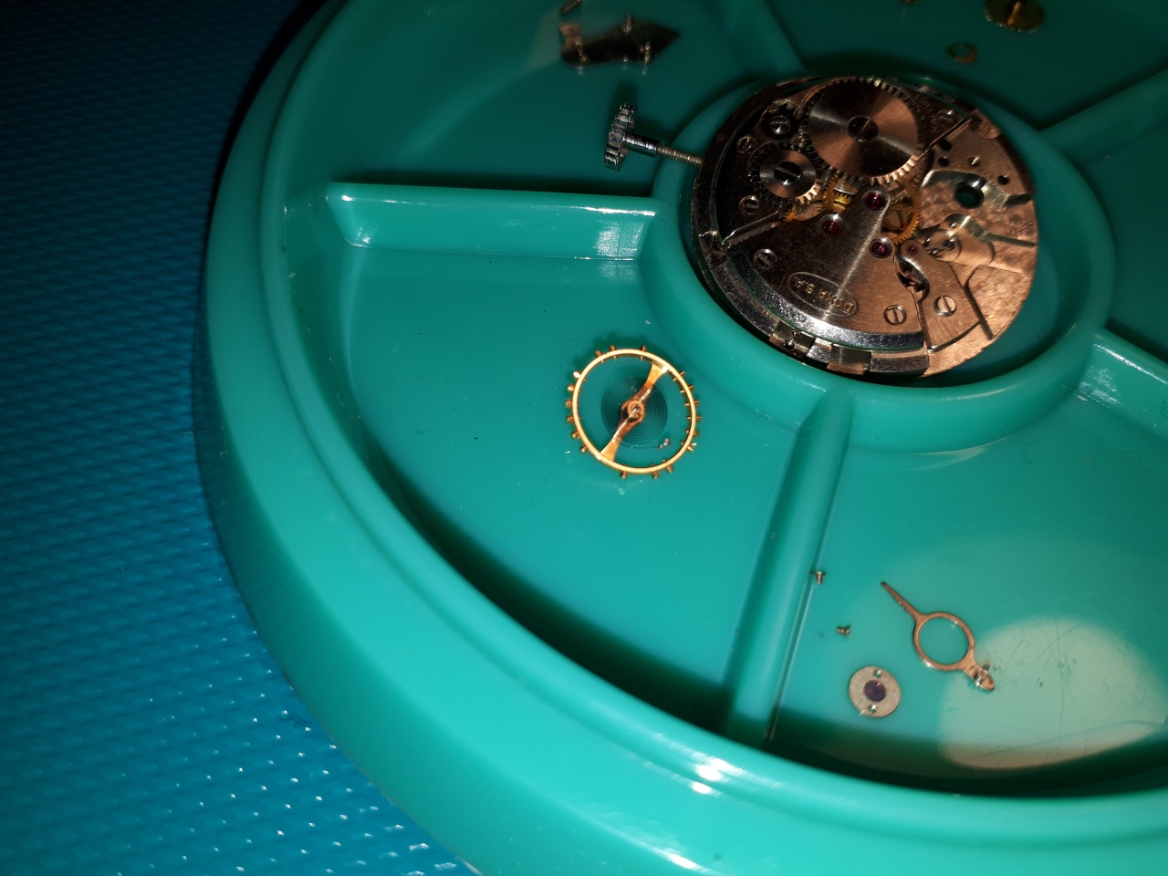

Все снял в описанной выше последовательности возник вопрос как прочистить камни, зубочистка неподходит для таких мелких отверстий или просто замочить в бензине и продуть грушей или волоском от кисточки пройтись как шомполом, поделитесь опытом. Баланс чистый цапфы ровные.

  #39
Старый 24.12.2017, 02:58
Аватар для 4MASTER
4MASTER 4MASTER вне форума
Регистрация: 25.03.2013
Адрес: Latvija
Сообщений: 3,210
Сказал(а) спасибо: 181
Поблагодарили 1,164 раз(а) в 984 сообщениях
Сообщение от Vladi19 Посмотреть сообщение
Подходит , но надо на наждачке заправлять их поострее.

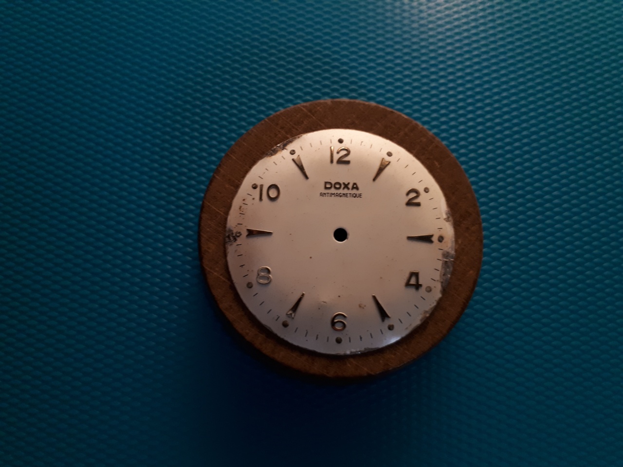

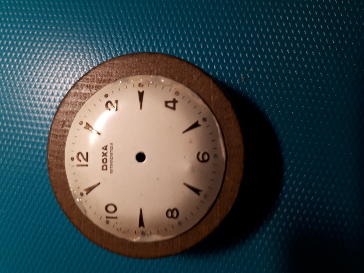

Заказал масло пока масло прийдет решил немного привести в порядок циферблат, ничего в голову не пришло как подправить его лаком для ногтей, у кого-нибудь есть опыт как сточить излишки лака прилагаю фото до и после.
