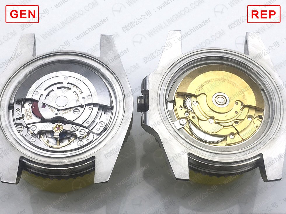

Сообщение от maximfrei Посмотреть сообщение

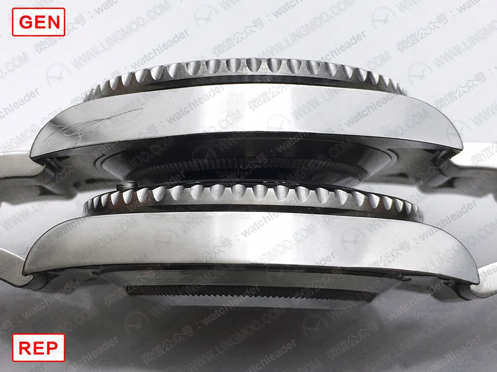

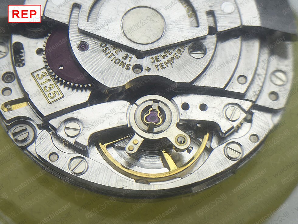

Всё элементарно: даю зуб, что это объявление было найдено на Авито, данная подделка — результат труда китайской фабрики, скорее всего это Noob (может быть это JF). Цена около 450$ без учёта доставки в Россию в 50$. Внутри может стоять А2836, А3135 или клон SA3135/SH3135. Тут умельцы могут по стрелкам это понять и толщине корпуса.

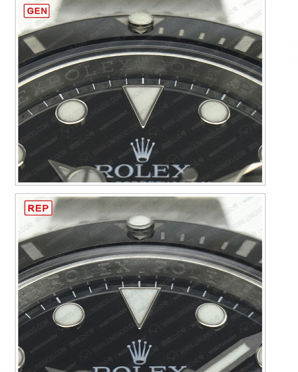

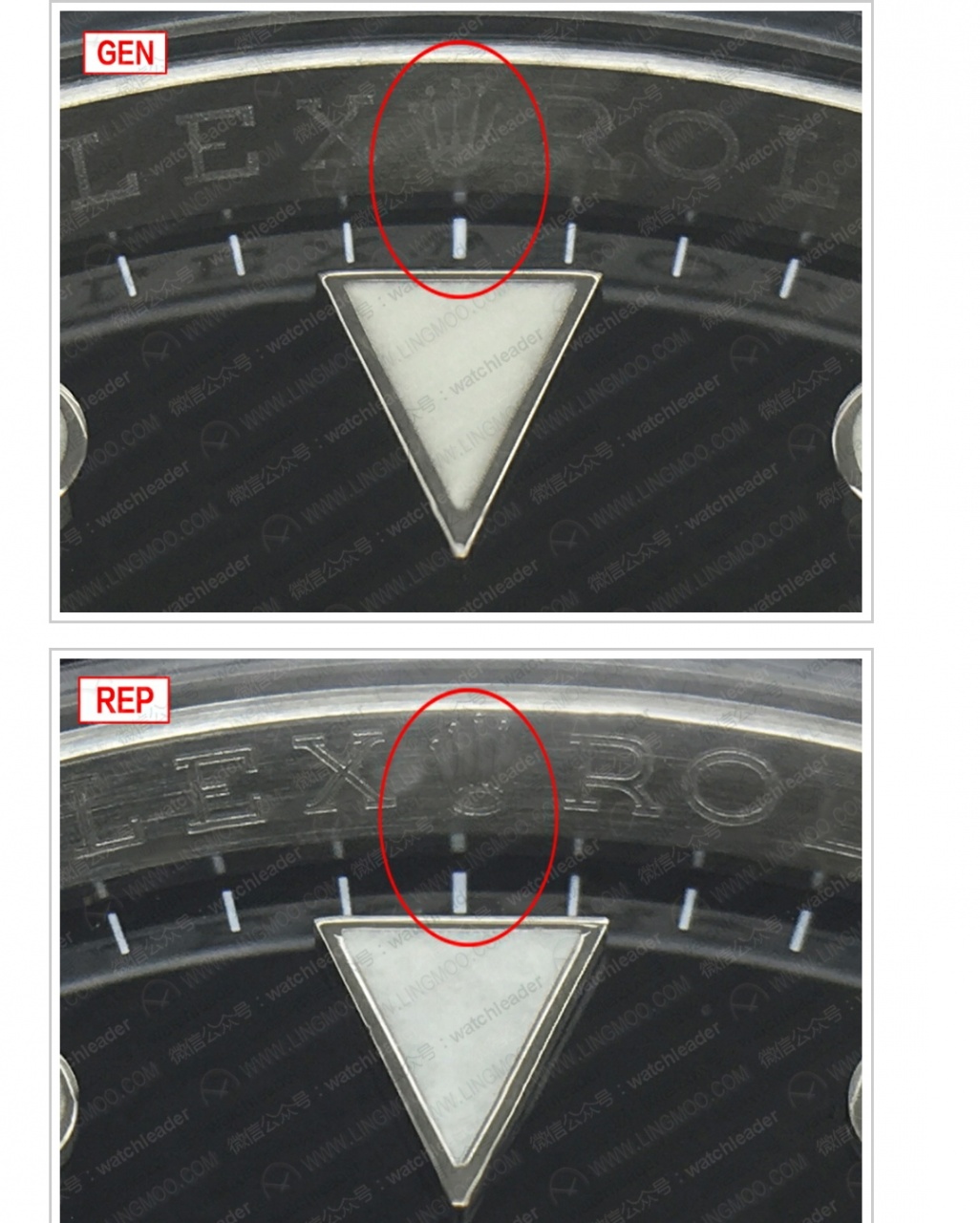

толщина корпуса и стрелки не меняются в зависимости от механизма, меняется только положение заводной головки (выше-ниже), в данном случае внутри а2836, даже ничего крутить не нужно чтобы это понять. Смещение rehault ring относительно меток на цифере встречается и в оригинальных часах но не на столько как тут. На самом деле достаточно было взглянуть на заполнение индексов на безеле, в оригинале оно немного светлее, чего например не будет заметно на повседневных фото, а на "студийных" как тут видно очень хорошо.

к сожалению ориентироваться на браслет и клипсу нельзя, к подделкам noob, jf, bk и другим фабрикам подходят оригинальные браслеты и не только. если на репкику noob с мехом от yuki поставить оригинальные браслет, стекло, date wheel, и конечно же bezel insert то последствия могут быть очень печальными для потенциального покупателя. если что цена вопроса такого мода 1400-1600$ + цена нуба 360$, остальное в карман прошаренного торгаша.

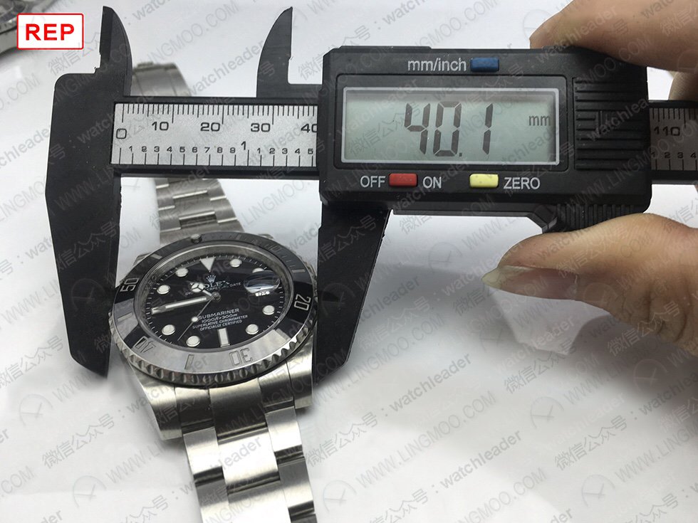

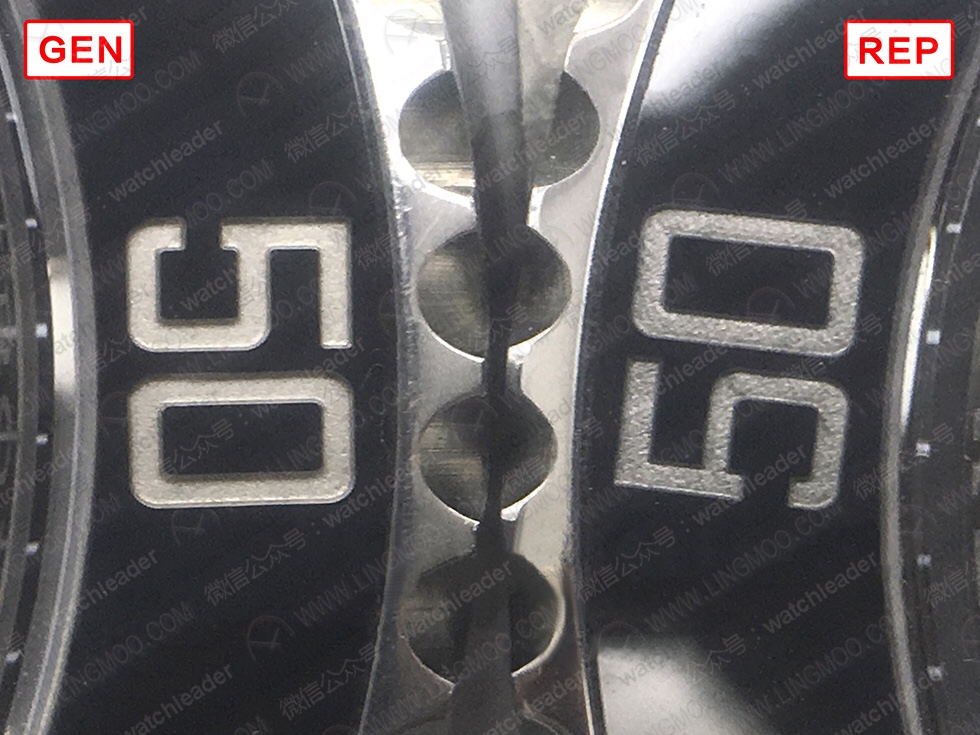

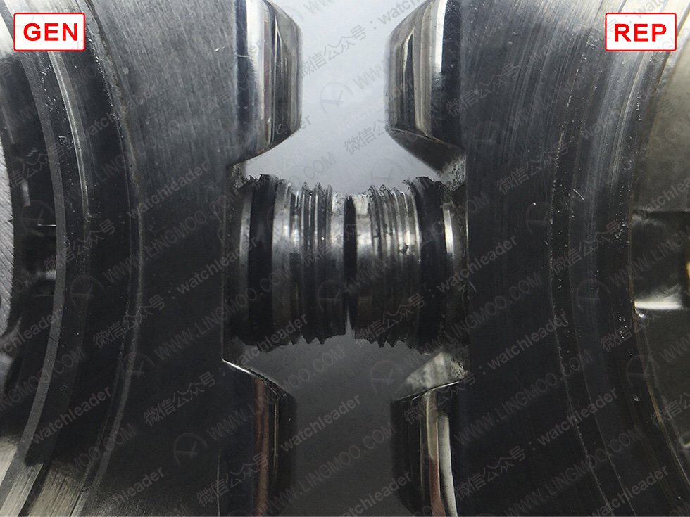

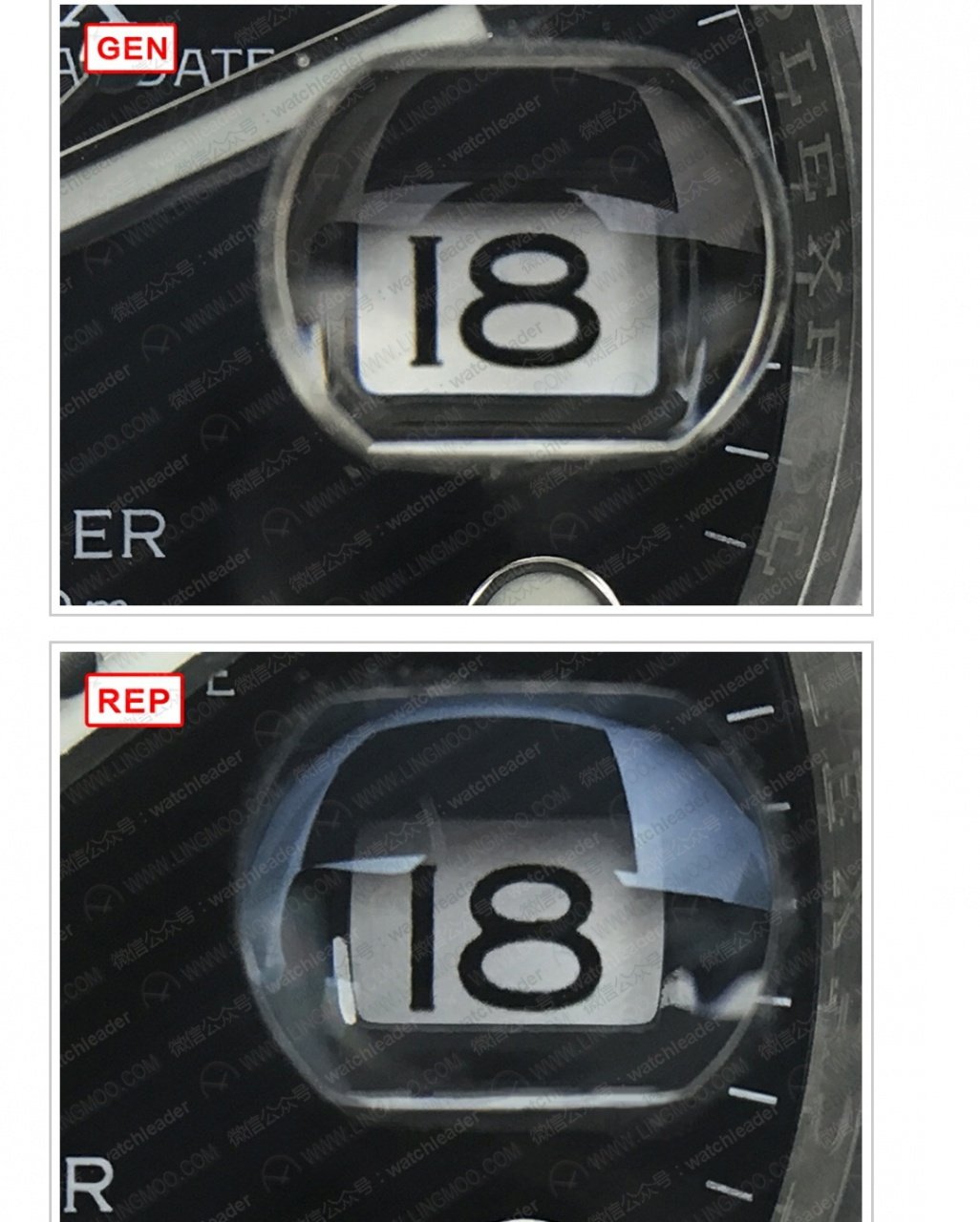

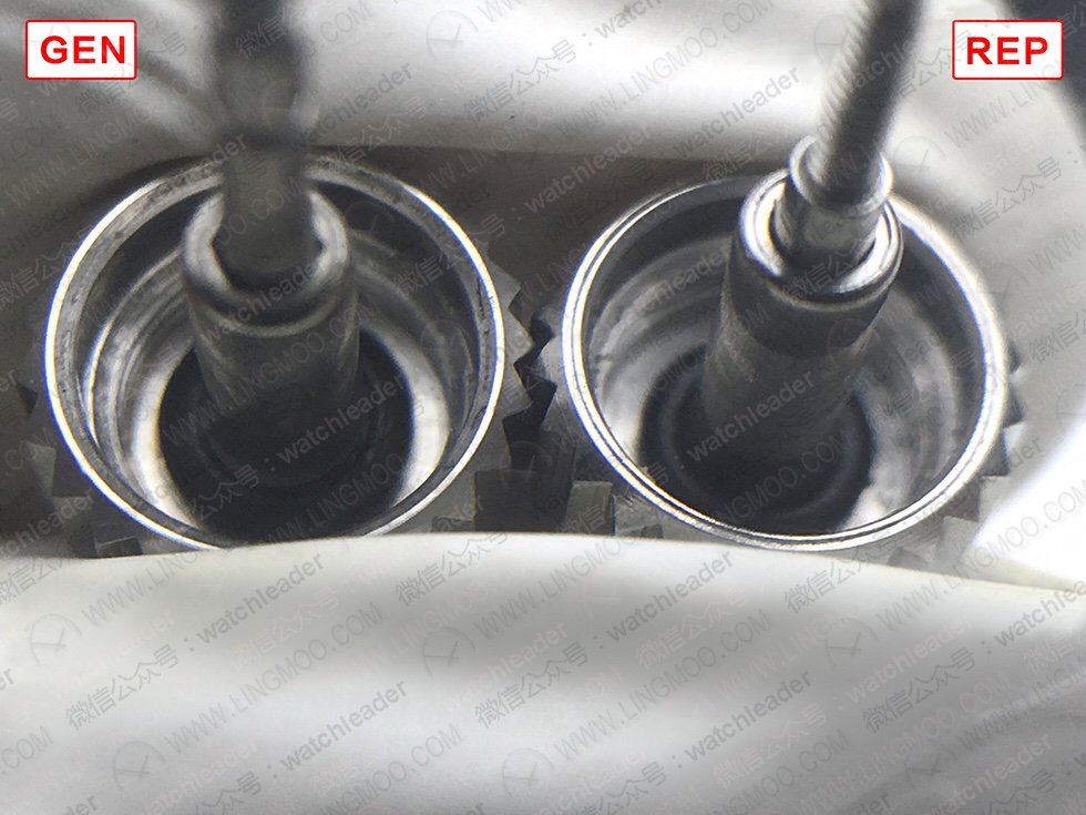

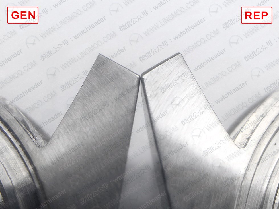

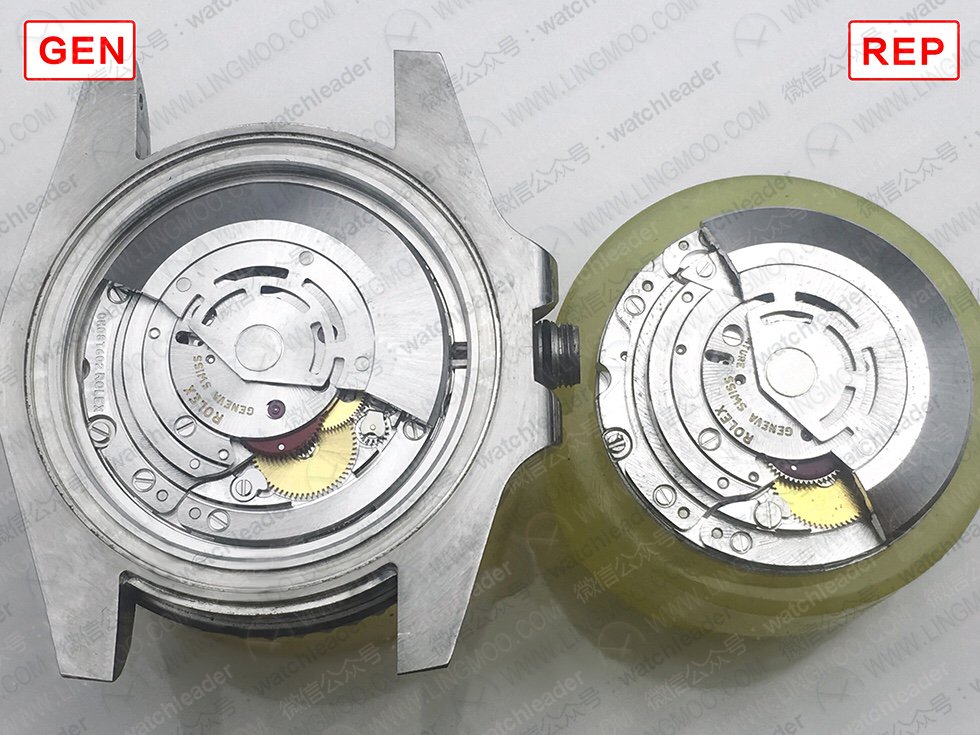

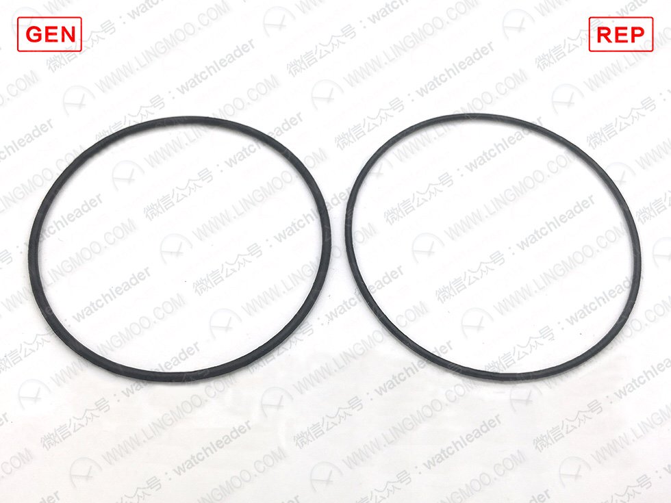

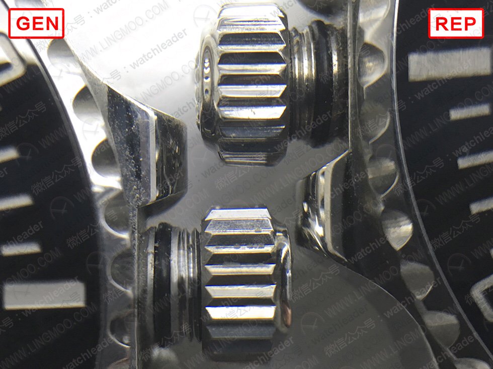

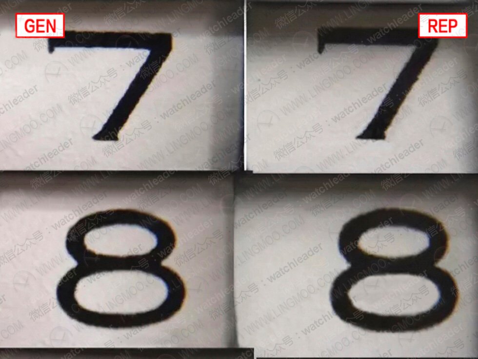

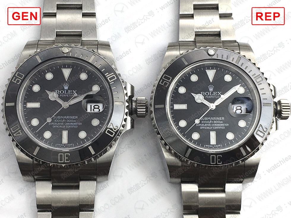

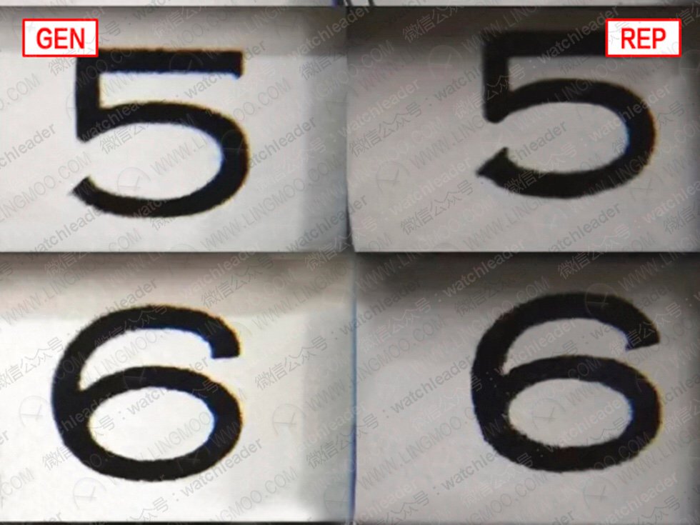

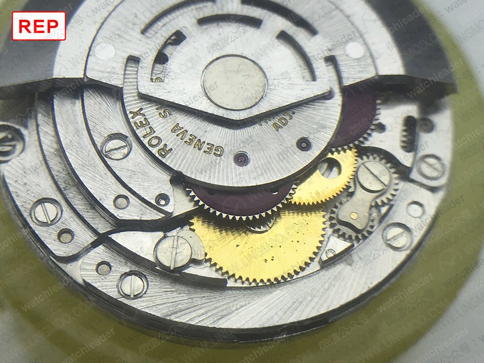

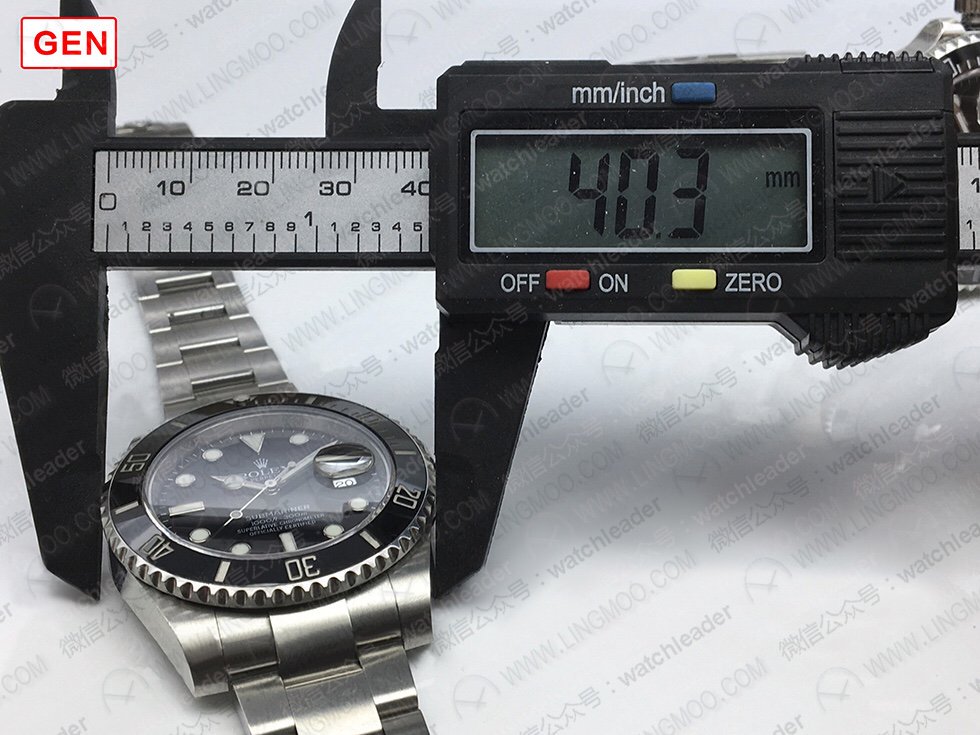

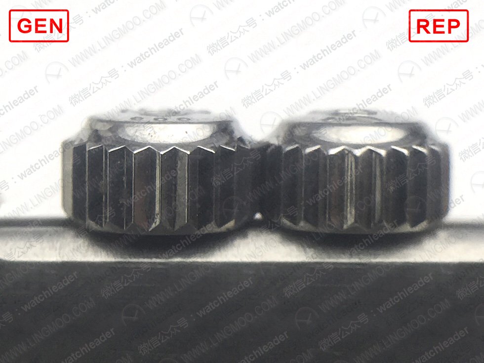

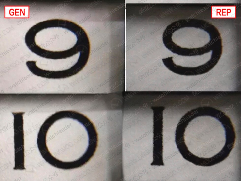

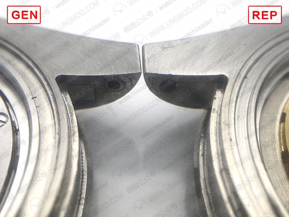

добавлю еще фото пожалуй))

Дьявол в деталях короче))

Не имея под рукой оригинала (или фото) для сравнения, да еще в процессе покупки - черта-с-два найдешь что-нибудь. Вот же ж банда.

viktorsmirnov, вижу ещё одного, шарящего по репликам, и это приятно!)
Сам читаю много про это всё каждый день, но хотел узнать, как Вы уверены в том, что там А2836? По фото на что смотреть?
