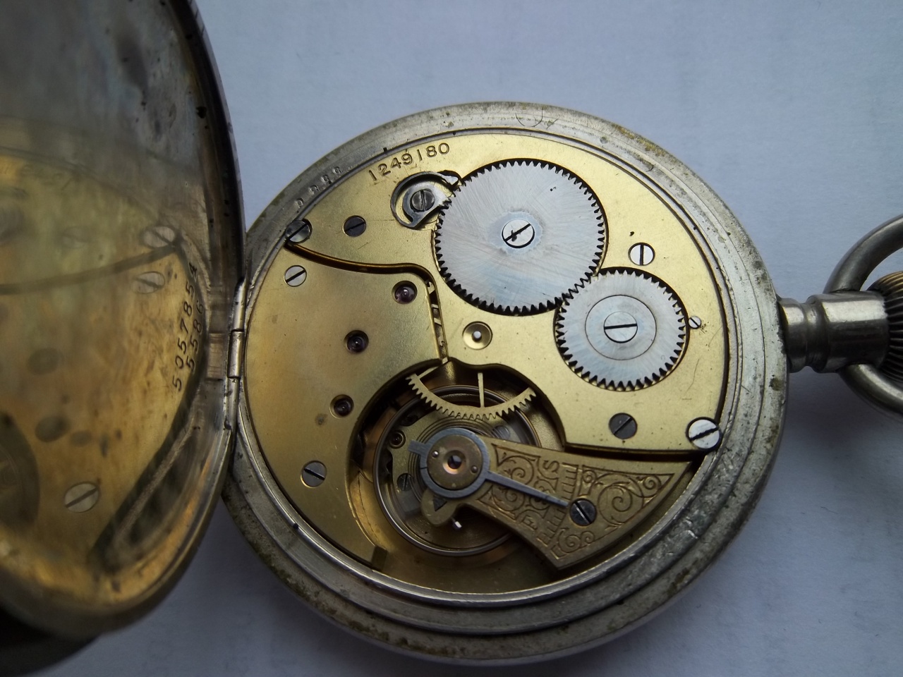

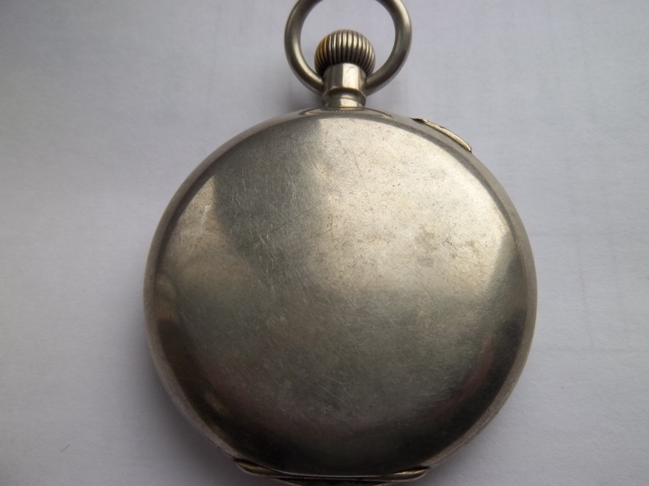

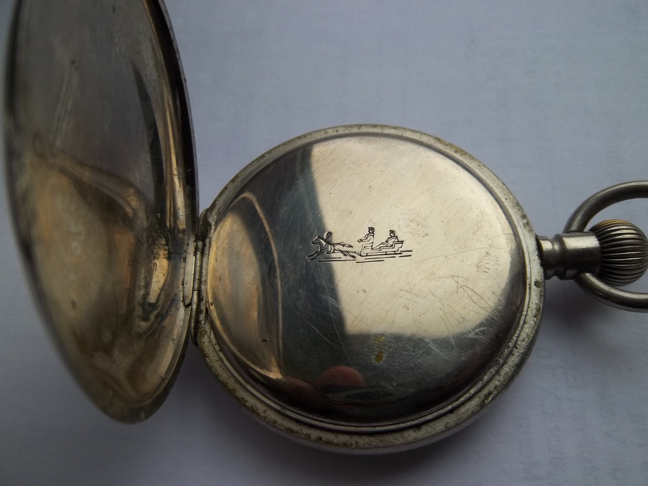

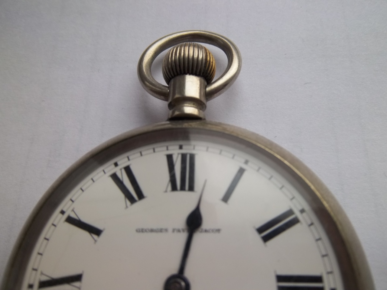

Признаюсь и я во внезапной любви к часам Жако. Гуляя по барахолке заметил крупные красивые часы, старинные, на ходу. По цене Молнии. "Уж больно все хорошо, что бы быть правдой. Подделка?" - подумал. Тем более, что я собираю советские часы. И уже нанес удар по бюджету, купив карманник 1 час завод 1933 года. Да и дождь собирался. То проходящие мимо товарищи стали активно советовать хватать удачу. А продавец скинул еще 15 %, в связи с дождем. Что аппарат намокнет и испортится. И вот я счастливый владелец. Механизм видимо переходный Жако - Зенит. Без клеймения.
Но главное. Крупные красивые часы. Идут точно, несмотря на вековой возраст. И главное - приятное тиканье. Корпус никель, поэтому и выжили. Всем любви и удачи.

Примите мои поздравления. Это не хлам! Номер 5586!
И что по Вашему этот номер значит?
Сообщение от zavarow Посмотреть сообщение
Говорю лишь по памяти, из практики. Фирмы поскромнее номер механизма на крышку не дублировали.
Номер механизма на крышке? У Зенита? Вы всерьёз? Обязательно покажите хоть один пример!
Как писал ранее, я знаю только один исключительный случай, когда номера механизма и крышки у Зенита совпадали. Это было в некоторых заказах в 1930-х. Да и то там всё было с точностью до наоборот, номер крышки наносили на механизм. И поэтому номера у механизма были нестандартные и начинались с 7 млн. В 1930-х годах! Тогда как по порядку номера с 7 млн. на механизмах начали использовать лишь в 1970-х.

Я подумал отчего-то, что я никому ничего доказывать не обязан. Я вижу номер. Мне это жутко нравится. Все остальное - это иллюзии...

Сообщение от uhrolog Посмотреть сообщение
Дык мне такие часы тоже нравятся. И я от Вас не просил никаких доказательств.
Просто было интересно, как Вы трактуете короткий номер на ободе и на корпусе.
По моему, в большинстве случаев этот короткий номер просто для идентифиции корпуса. Хотя есть и тут исключения. Например здесь - это год выпуска (1936 rok - 1936 год по польски):
А при чем тут Польша? Польша и Зенит - это две разные стороны совершенно разных стран света...
Показанные часы Зенитом были выпущены специально для Войска Польского (вернее, для Польского Министерства вооружений) в 1936 г.
