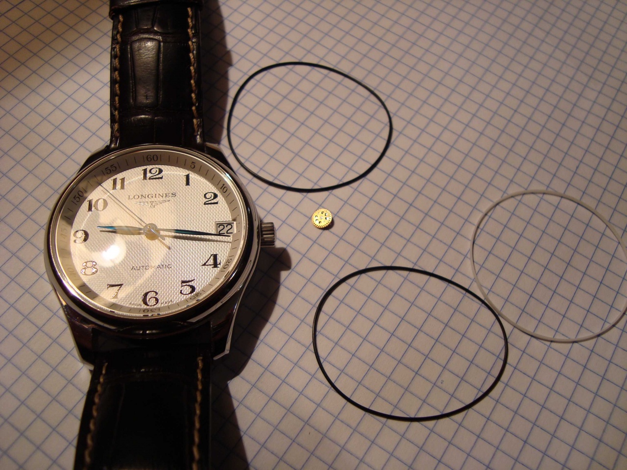

Привет всем участникам форума.Как и обещал сообщаю продолжение и конец этой истории.Часы всё таки пришлось отослать на фабрику Своч груп Испания.,в Барселону. Т.к. если бы привёз их лично то это было бы накладно. До Барселоны 600 км.А потом ещё и забрать...Короче, часы отсутствовали месяц. Был удивлён аннотацией которая прилагалась к часам и говорила о том,что часам потребовалось полное обслуживание. И пакетик в котором были замененные части. Фотки прилагаю. Всё было сделано бесплатно по гарантии. Почему понадобилось полное обслуживание часам которым 6 месяцев со дня покупки??? Может кто то из мастеров просветит! Проверил точность. Хожу и улыбаюсь- 1 секунда в сутки в перёд.. Всё сделано аккуратно с виду. Нет ни новых царапин,ни отпечатков пальцев внутри. В общем доволен проделанной работой и конечно своими часами. И ещё, что за шестерёночку заменили? Регулятор точности где стоял там и остался(градусник). В чём была проблема???

Сообщение от kotykotik Посмотреть сообщение
Это из автоподзавода.

Это обгонная (реверсивная) муфта. Часть подзавода.
Но дело оказалось всё-же в градуснике. Невозможно визуально заметить трёх-четырёх секундное смещение, которого скорее всего и не было вовсе. Чуть повернули в оси рожки градусника, этого хватило.

Восьми секундное, ведь поводом моего беспокойства стало отставание часов на 12 секунд с четырёх. А это 6 минут в месяц! Но полное ТО почему?
Положено так. Чтоб исключить возможные неурядицы.
