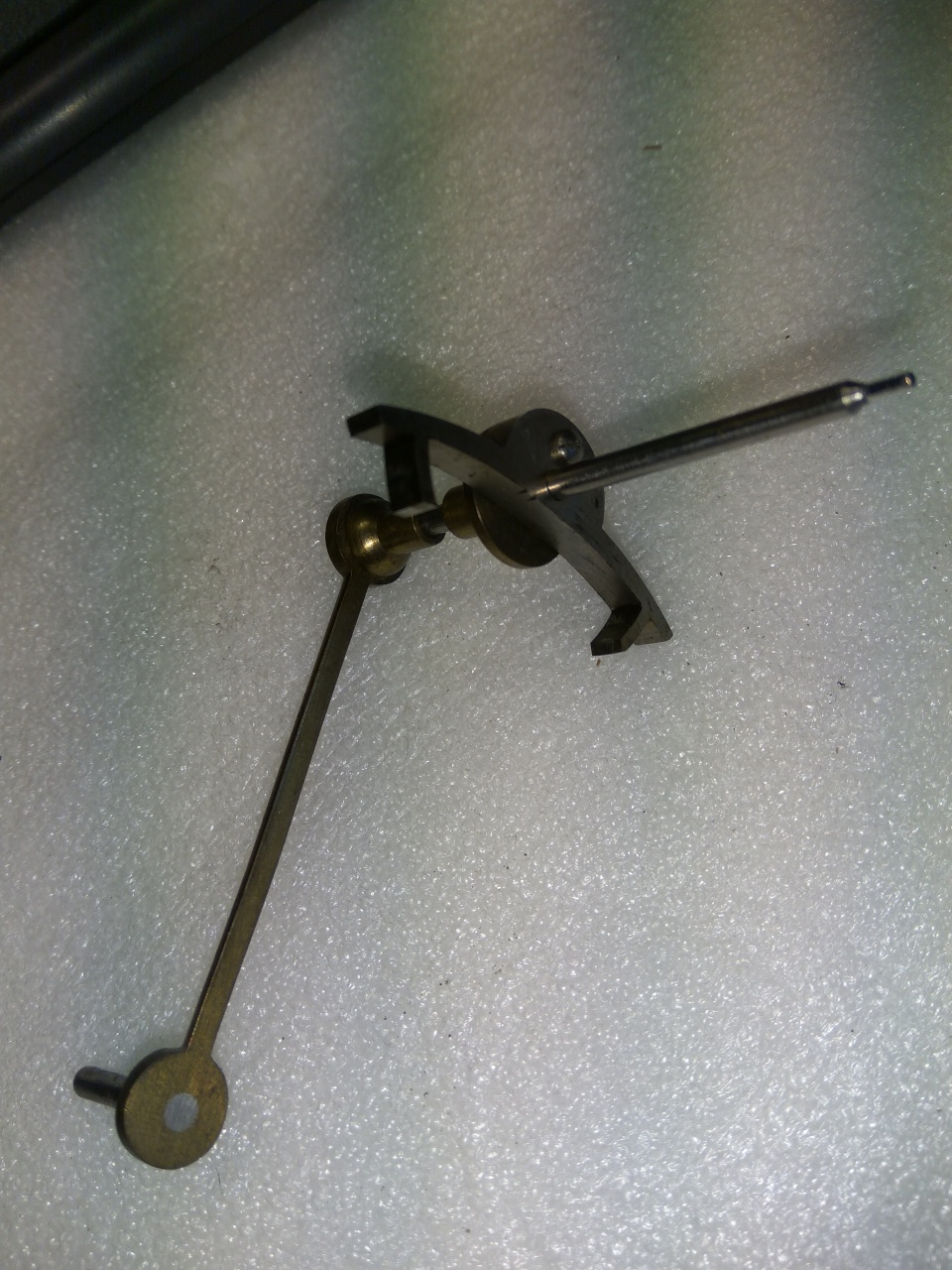

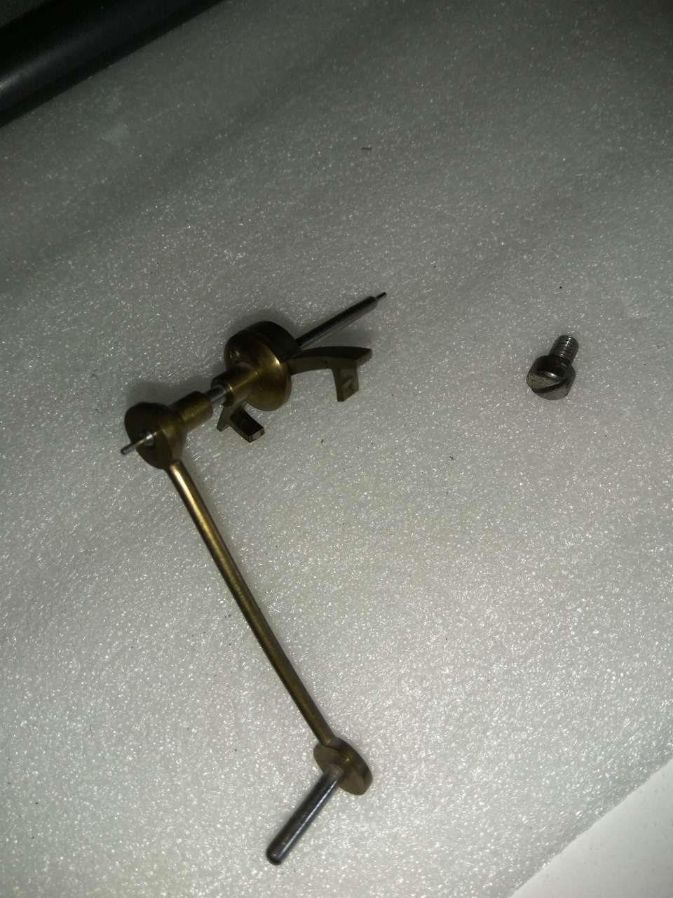

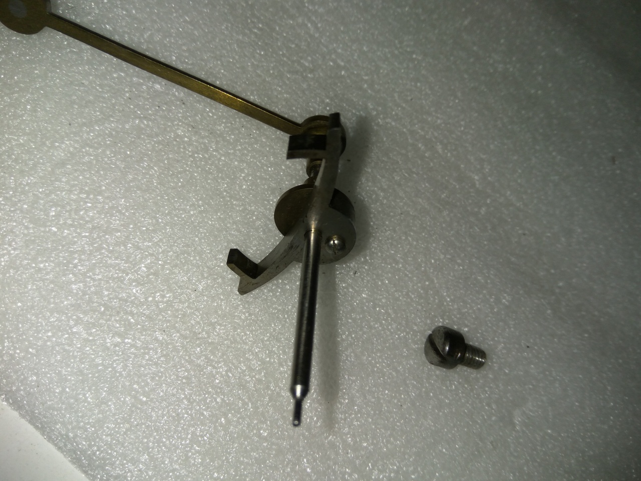

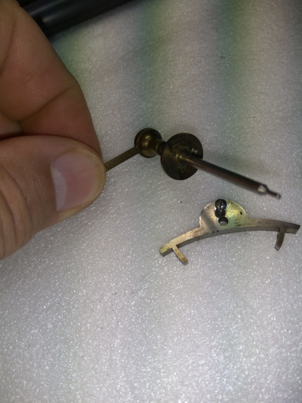

Огромное Вам СПАСИБО ! за подробные фото вилки, мне свою наверное нужно будет моделировать в соотношении 36 к 40 , по размерам наших анкерных колёс , ещё два вопроса : для чего на вилке второе отверстие и какое расстояние между осями анкера и вилки ?
Да , если вопрос по дубовым профилям ещё не решили , давайте чертеж - сделаю, когда в следующий раз поеду - привезу.
С уважением Александр.
P.s. сколько зубьев у Вас на анкере ?

Если не ошибся то 40. А по поводу дырок см.фото
Это не совсем мои часы, орнамент другой. Мои я найду и скину.

Понял - Спасибо , у меня расстояние между осями 26 мм. - просто скопировать не получится , прийдется поломать голову .

Расстояние и у меня 26, 40 это зубья

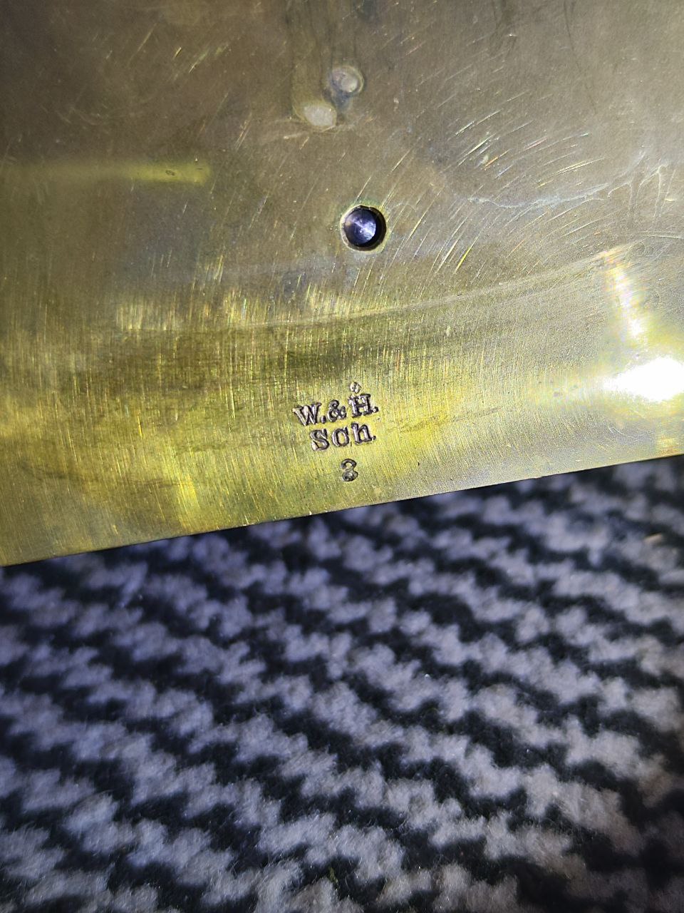

День добрый. С наступившим Новым годом!
В продолжении темы - а что означает цифра под клеймом W&H на механизме? Мне достались часы, где цифра 3, видел здесь механизм с цифрой 2. В чем разница?Нажмите на изображение для увеличения

Здравствуйте! С Новым годом!
Фирма W&H самая неудобная для сбора статистики: свои серийные номера они ставили на передней платине, а на задней платине только числа 2, 3, 5...
Полагаю, по аналогии с фирмой Thomas Haller, у которой тоже можно увидеть числа 1, 2, 3, 4 и 6, что это обозначения разных механизмов.
У Халлера с 1 - были длинномаятниковые механизмы, с 2 - средний размер, 3 и 6 - короткомаятниковые, 4 - настольные механизмы; с 5-ой мне не попадались.
Возвращаясь к Winterhalder & Hoffmeier, у них настолько крутые часы, поэтому они очень редко бывают без корпуса, а владельцы этих часов не делятся полноценными портфолио своих механизмов. В результате, статистика очень и очень куцая((

Татьяна, добрый день, и с праздником. Вы абсолютно правы, на форуме мало практической информации по W&H. Эта тема чужая, но я попробую начать, может модераторы потом объединят, или создадут отдельную.
Итак, у меня есть маленький настольный W&H, модель по каталогу 699 I. В прейскуранте к каталогу есть пояснения, что такая модель часов выпускалась в разных размерах и комплектовалась разными типами механизмов,- два вида 4/4( 1-го и 2-го качества) два вида 3/4(с пятью гонгами и с двумя), один вид получасовой(с одним гонгом) и молчун. Может отгадка кроется где-то в этой градации? Чисто предположение, интуитивно.
Механизм на моем W&H, 3/4 два гонга, цифра под клеймом фирмы 3.
На внутренних сторонах плат пробиты цифры 38, с бОльшей долей вероятности это длина маятника во фр.дюймах(при подставлении данных в разные калькуляторы, немецкий выдал 12,598 см общей длинны, французский выдал до центра тяжести 9,9 см, что соответствует значению 3-8 во фр.дюймах)
Серийного номера механизма не обнаружил.
Еще из примечательного, - пружины с клемами братьев Пежо( один полумесяц-сталь второго качества(пружинная))
Вот, собственно, и всё. Если форумчане поделятся своими часами и наблюдениями, то можно будет уже делать какие-то выводы.
