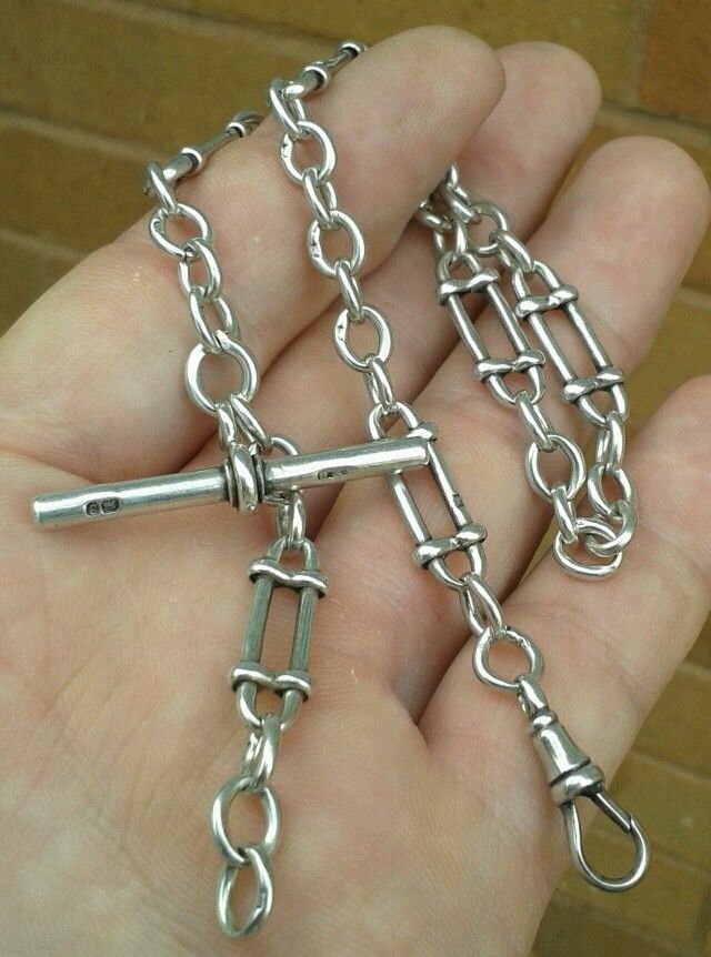

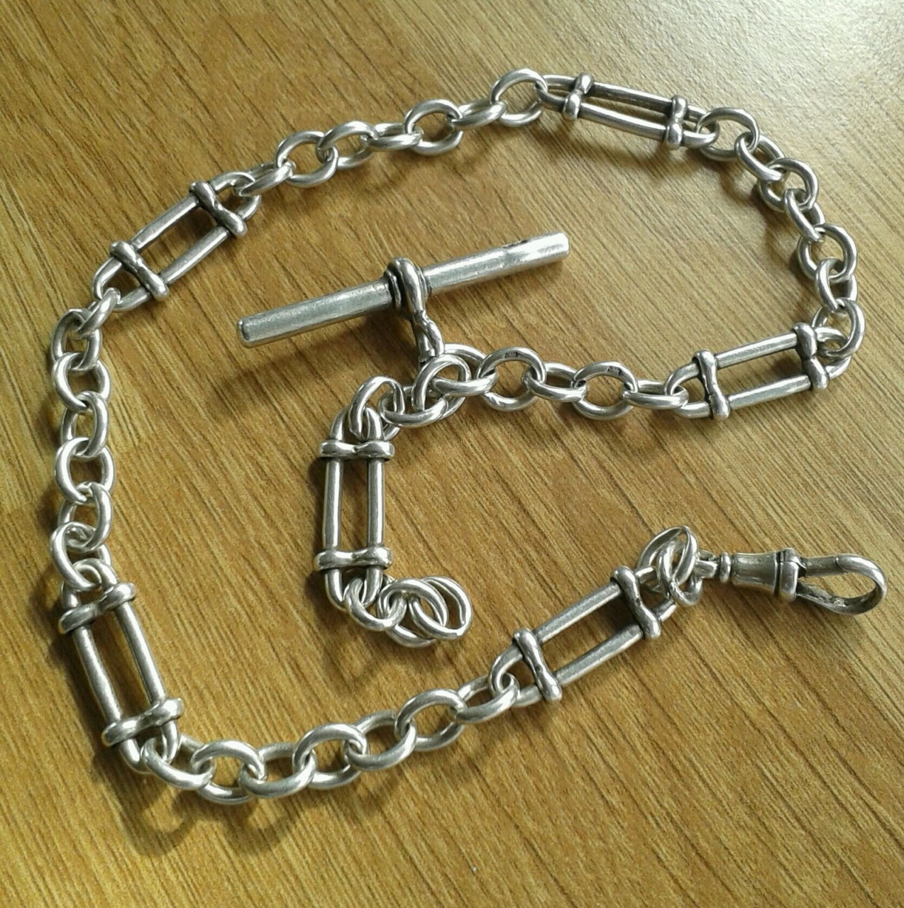

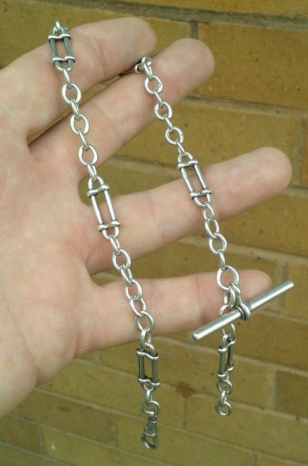

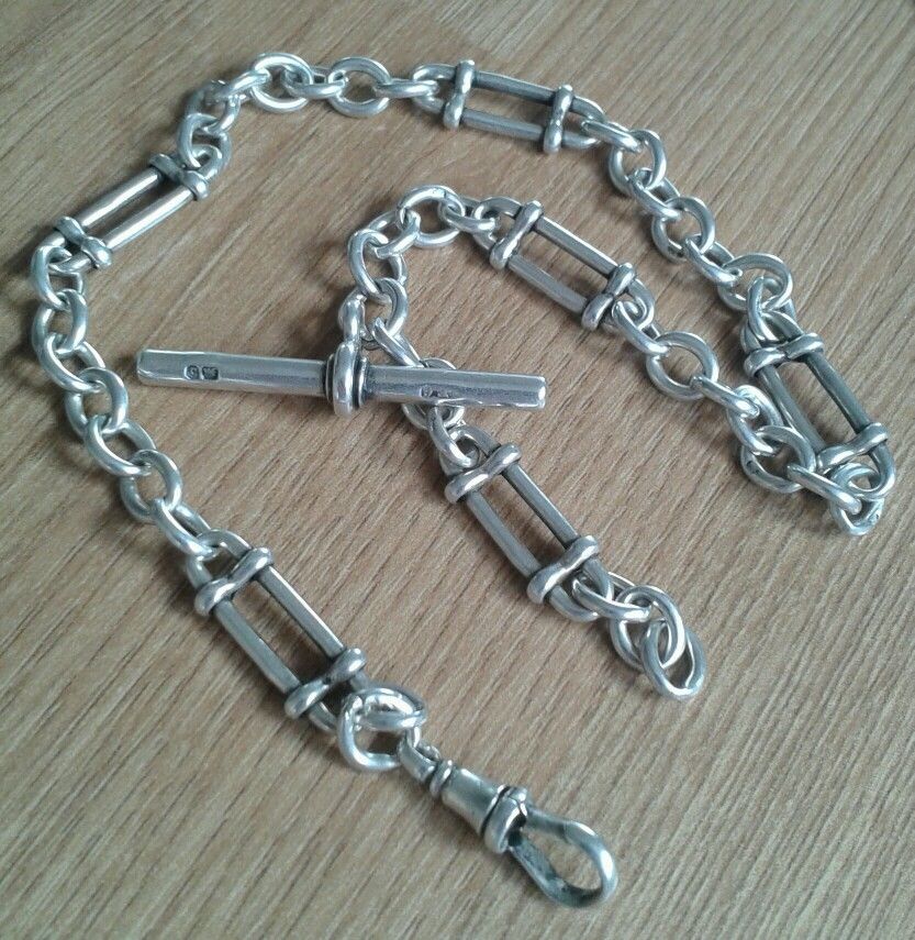

Сделал три оборота натяжки пружины потестировал, часы уверенно начали спешить в сумме на тридцать минут за сутки зато уже без скачков туда сюда.))) Пусть так и будет, зато прикупил к ним цепочку середины 19 века более раннюю не отыскал) придет прикину как будет смотреться с таким корпусом не понравится сбагрю)))
По точности часов уже давно не загоняюсь переболел) главное что у часов уверенный мощный ход да и все мои фузейки кроме одних почему то спешат и именно на подобное опережение в сутки с полчаса или чуть больше.

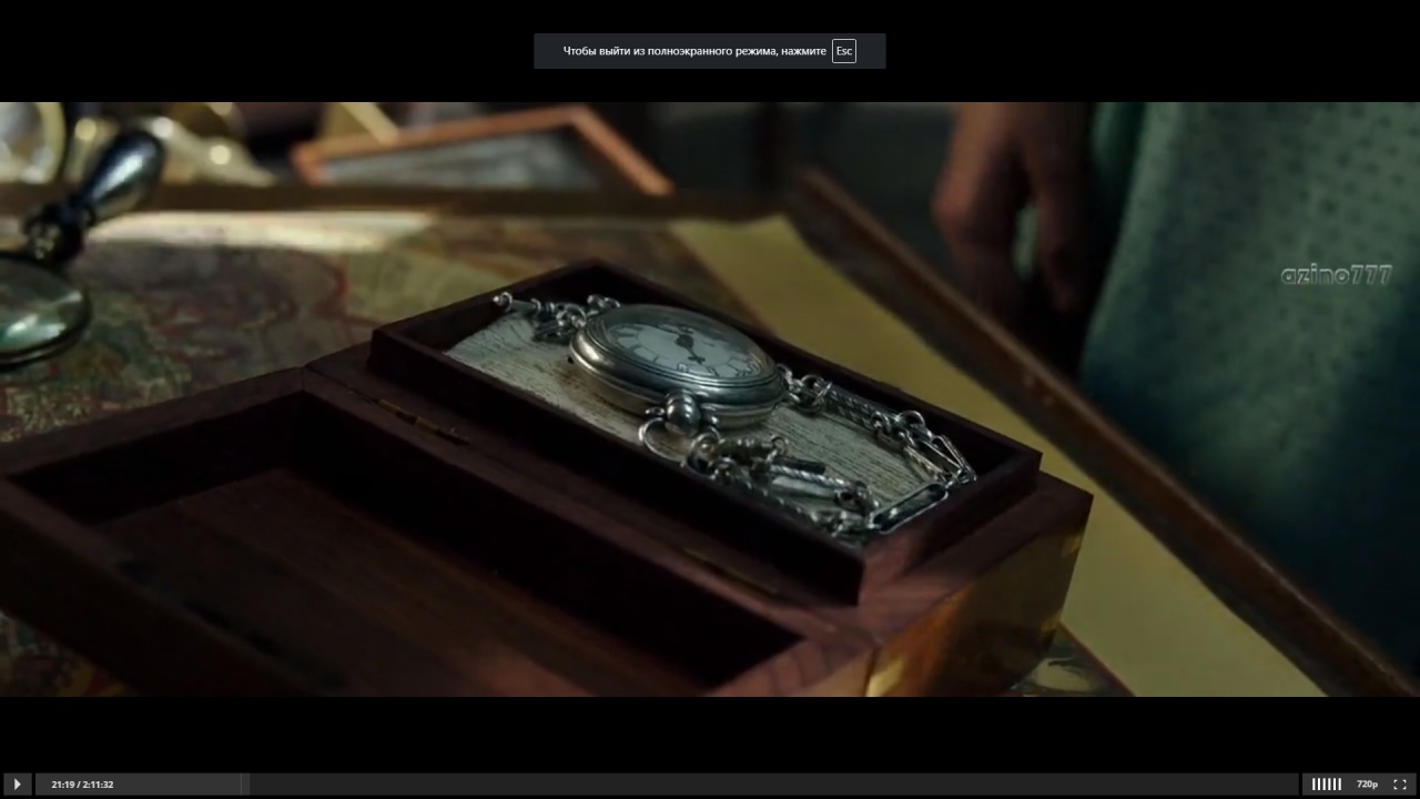

Да! скрин из пиратов карибского моря последних, дает примерно прикинуть каких форм были цепи того времени) если конечно в Голливуде придерживаются хоть иногда временных соответствий)

Про цепь ничего говорить не буду, что-то она мне как-то, не очень к этим часам... Хотя сама по себе очень симпатичная.

А цепочка зашибенная! Не стандартная и по году очень старая что для меня имело решающее значение я бы купил цепь 18 века но их практически не осталось стерлись а шатлены меня не прикалывают абсолютно!
