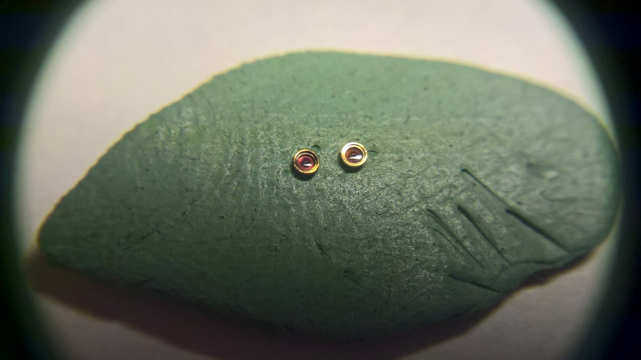

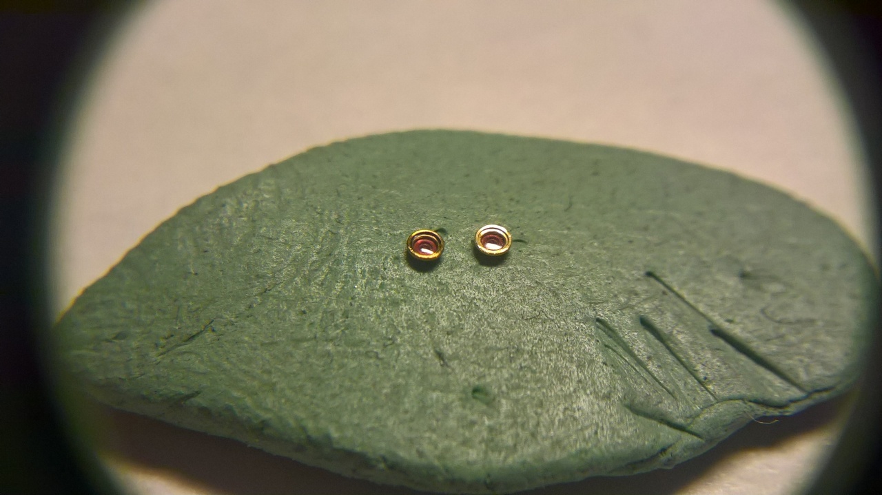

Разобрал бушоны баланса для осмотра. Лупа 20 крат. Вроде всё в норме. Накладные камни и цапфы тоже в порядке.
Обратил внимание,что бушоны чуть отличаются друг от друга. Это не критично?
Слева - из моста,справа - из платины. Накладные одинаковые.

Однажды у меня был похожий случай со столетними карманными часами. Поменял сломанную ось баланса и получил пристук циферблатом вверх. Амплитуда, от полного завода до примерно пол-завода, доходила до 330+. В других положениях не было. Осмотрел цапфы оси и мне показалось, что торец нижней цапфы слишком скруглен. Очень легонько поправил в цапфмашинке и пристук исчез.

Привет! Осмотрите внимательно импульсный камень. Его посадку. И осевой люфт баланса.Поменяйте местами бушоны.Вообще ,по моему ,они должны быть одинаковые .

Бушоны поменял на одинаковые,- тоже самое. Импульсный посмотрю ещё,спасибо!
Заметил,что во все часы куда вставлял этот баланс амплитуда выше на ~25-30" цыфером вверх,чем цыфером вниз,даже в несмазанных .

По технической документации калибра 2609 камни баланса, нижней и верхней, имеют различную Ébauche номенклатуру, 630 и 631.
