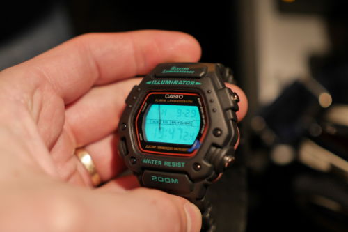

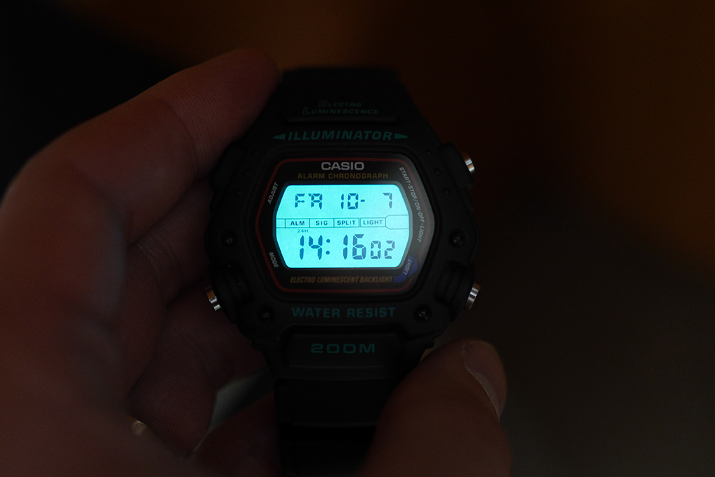

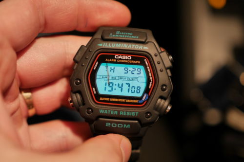

Проблема с дисплеем
Пришли такие часы с Ebay с дефектом дисплея. На дисплее полоса, которую видно только при включении подсветки. Фото и ссылка на видео прилагаются. Это устранимо? Звонил в оф.сервис: "Часы у вас древние, модулей и дисплеев к ним нет. Заказать?... Наверно, не получится..."
Может, кто-нибудь устранял подобное?

Продавец нормальный, сделал частичное возмещение. Отправлять часы ему обратно, с полным возмещением, не хотелось. Часы нравятся дизайном, да и полоса эта только при подсветке появляется.
Вот и хотелось узнать у людей, которые модули ковыряют, может там несложно починить. Делают же в лимитках изображения, которые видно при включении подсветке.

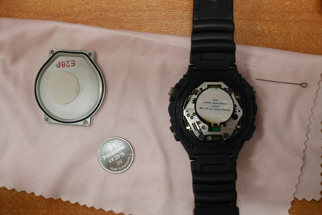

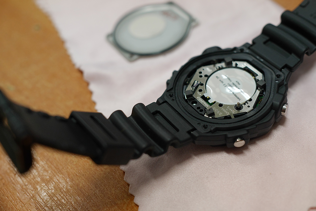

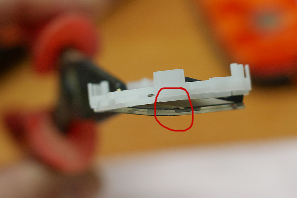

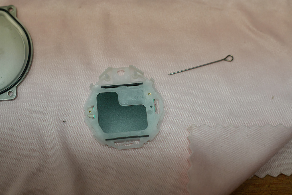

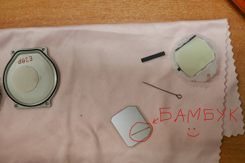

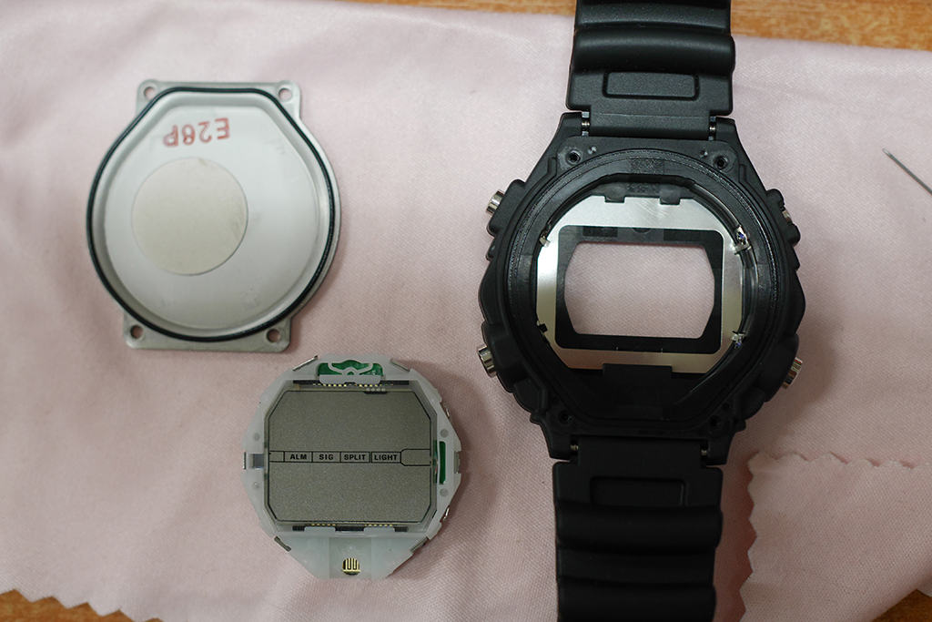

Не дождавшись ответов, полез внутрь сам. Как и предполагал, между дисплеем и листом подсветки попал мусор, а именно волокно китайского бамбука
Сборку-разборку удалось провести без поломок.
