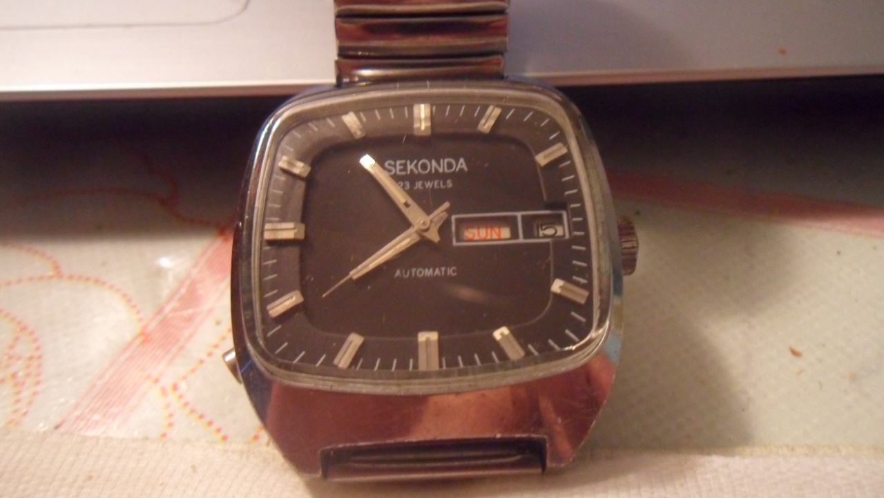

mauntainwolf mauntainwolf вне форума
Регистрация: 12.12.2015
Адрес: Амурск
Сообщений: 161
Сказал(а) спасибо: 954
Поблагодарили 218 раз(а) в 73 сообщениях
Это же Полет?

Аватар для Победа
Победа Победа вне форума
Регистрация: 25.10.2008
Сообщений: 3,587
Сказал(а) спасибо: 3,391
Поблагодарили 2,934 раз(а) в 1,219 сообщениях
Полет.
