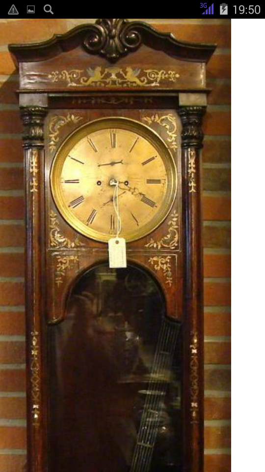

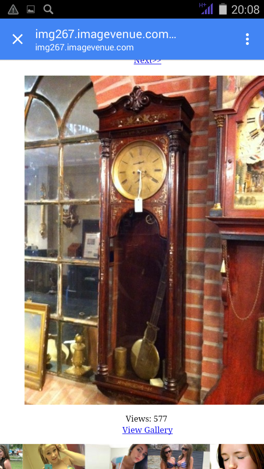

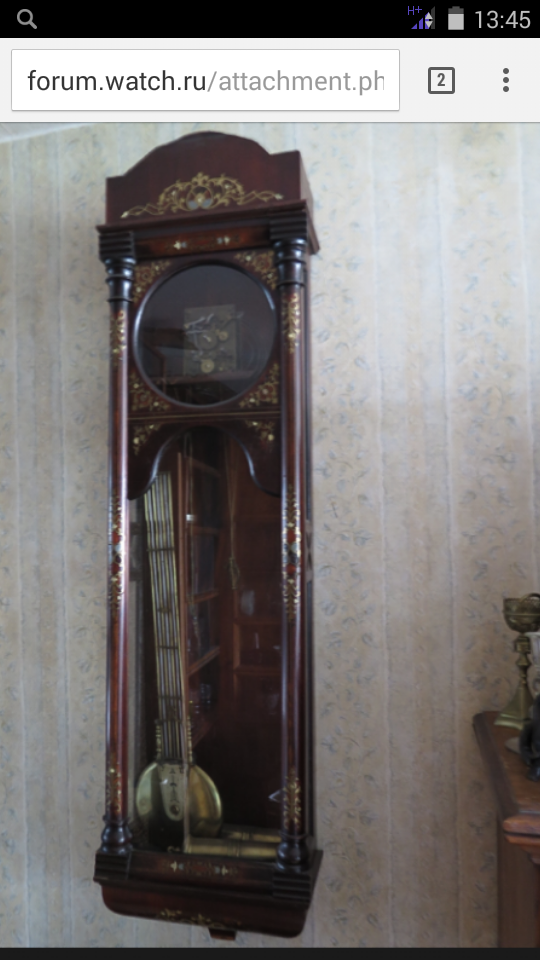

Алексей добрый день.
Клейм , штампов и надписей к сожалению нет , но есть корпус в очень хорошей сохранности ,
который ни с кем не перепутать, явно московской работы и у меня есть все основания предполагать что он сделан в той же корпусной мастерской которая работала для Четуновых.
Хотя и сам механизм тоже довольно характерен для русских мастеров.
С уважением Александр.
Пожалуйста поясните.Слов "у меня есть все основания..."недостаточно.

Добрый день.
Вот такие часы от бр. Четуновых обсуждали у нас на форуме, мне кажется что сделаны они одними руками.

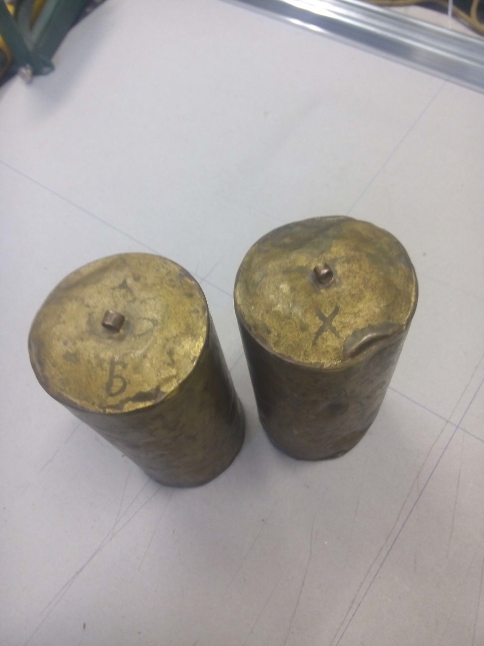

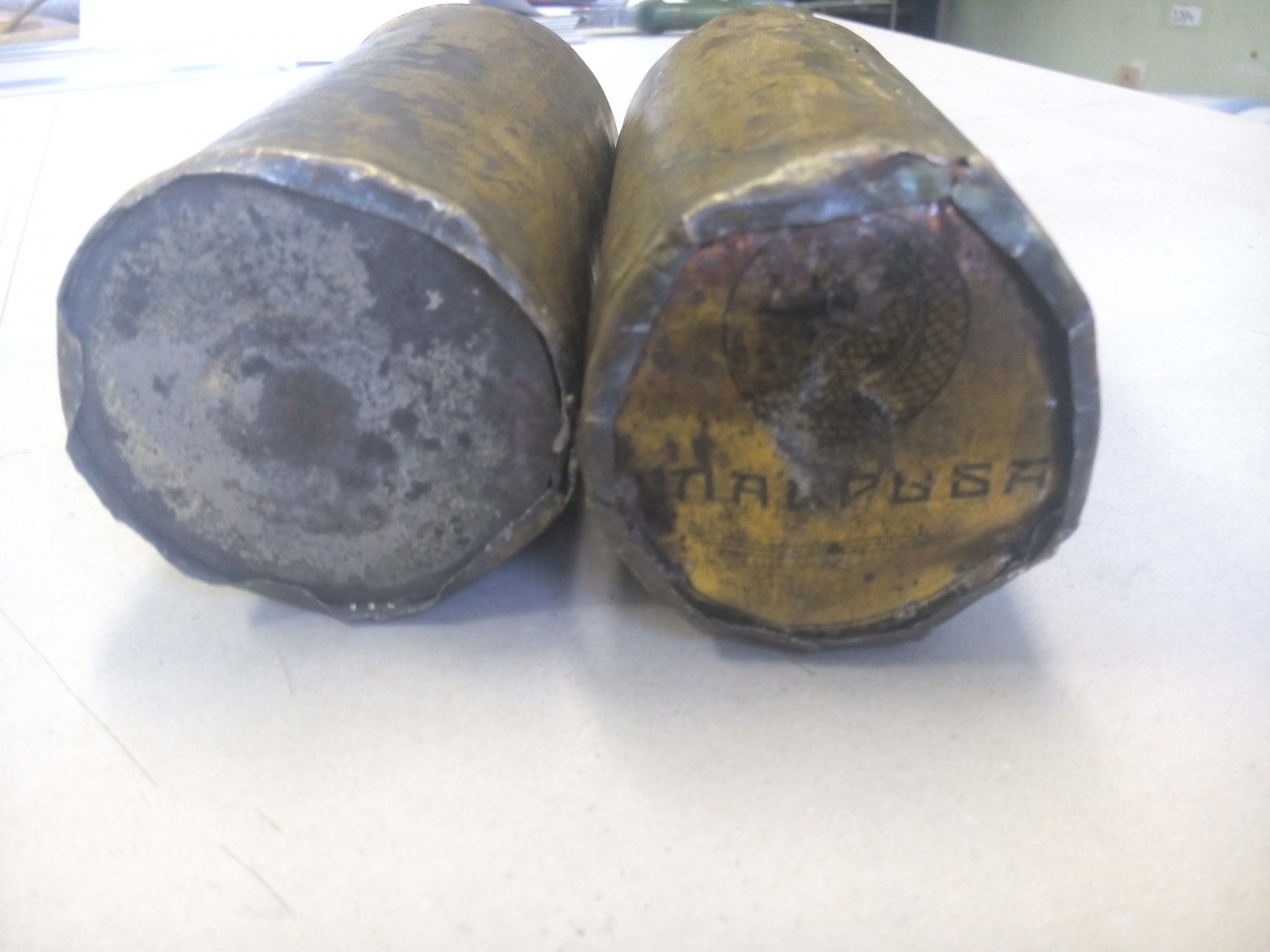

Добрый день.
Занялся гирями , дело в том что те гири которые лежат в часах на фото от других (Г.Беккер , напольные), в той кучке что мне тогда досталась были ещё одни изначально похожие на родные от товарища Шарикова со знаменитым "Абырвалг" (Главрыба) , но довольно быстро выяснилось что и они не родные, мало того что они не из того времени так они ещё и по диаметру 74 мм не проходят - цепляются за линзу маятника, и по весу тоже на ход 4800 гр., на бой 3700, часы с ними конечно же идут но при этом грохот стоит как в танке. Опытным путем определил что на ход достаточно гири весом 2750 гр , на бой ещё меньше.
Вот теперь ищу латунные трубы диаметром 50-60мм. , вариант с пайкой из листовой латуни пока не рассматриваю. Один знакомый продавец с Авито говорил что что-то похожее у него есть, вот жду точного ответа.
А где можно ещё поискать латунные трубы, может у кого есть свои наработки в это плане - поделитесь пожалуйста, буду очень признателен.

А если из цельного латунного стержня выточить?

Легкие получатся. Я из 50 трубы делаю и крышки вытачиваю.

Сергей, Алексей спасибо за советы , из цельной латуни получаются не только лёгкие, но и не дёшево наверное.
Я нашел в Москве одну фирму у которой есть пункт выдачи у нас в городе, но они в розницу торгуют только целыми трубами , три метра пятидесятой трубы - 9400 р. куда мне столько? мне надо то два раза по 15 см.

По гирям - на сколько я помню, у таких часов они, примерно, 3-3.5 кг. Меньше делать, наверное, не стоит, работа механизма боя может быть тяжеловатой в некоторые моменты из-за износов и тп.

Трубы для гирь нашел, всем спасибо.
