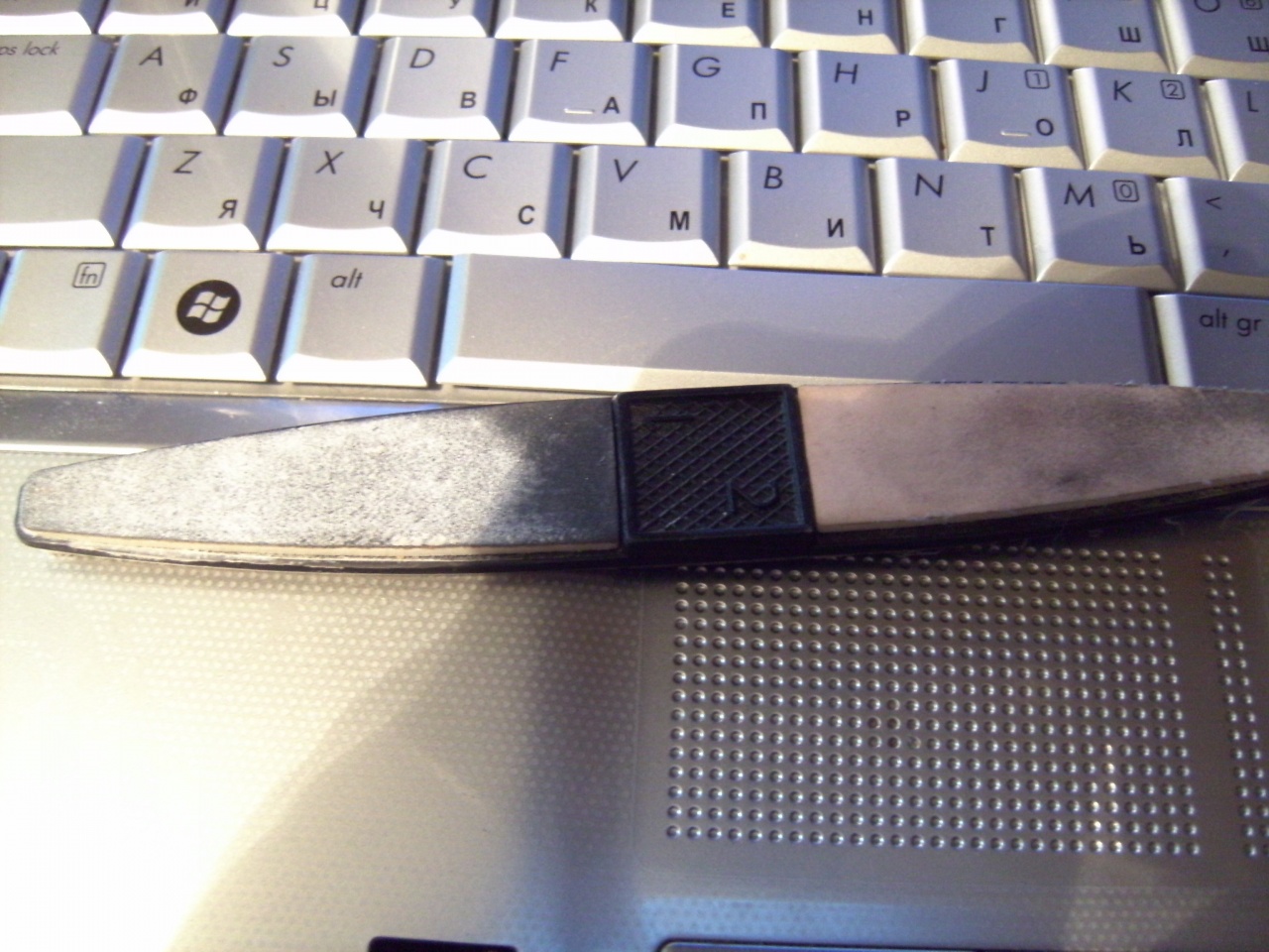

Выше уже писали , но повторюсь .
Стекло --- если нет трещин , а только царапины , то это пять минут труда .
Берете пилку для ногтей как на фото -- самым крупным (1) убираете царапины до состояния матового стекла (не бояться) и далее немного 2-3-4 -- а затем зубной пастой на тряпочке чуток с водой.
Если есть трещины -- под замену в любой мастерской -- но постарайтесь чтоб там его не вклеивали , а подобрали точно по размеру и грубо сказать впрессовали.
Корпус -- ultima уже писал -- золото мягкий метал --- шлифуется легко хоть чем -- ГОИ (чуток сотрете золота ) хоть той же зубной пастой -- времени надо конечно побольше и глубокие царапины лучше не трогайте.
Циферблат --- ни чего с ним не сделать , разве что аккуратно протереть .
Если хотите . то проще найти новый или БУ в хорошем состоянии -- вплоть до того ---- купить недорого такие же часы но не в золоте и тд.
Я бы сделал так --- за такой ремонт (цифер , стрелки , стекло ) с Вас возьмут от 1000 р ----- проще найти на Молотке такие же часы не в золоте от 800 до 1500 в отличном сохране и у Вас будут и циферблат и стрелки и механизм на запчасти , а стекло -- или сами полирнете и замена (оно недорогое -- рублей 100 с заменой)
