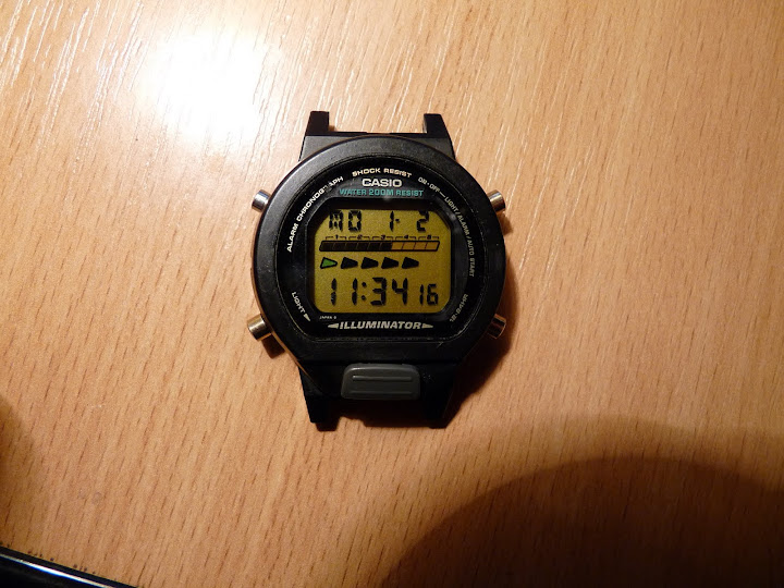

Вот недавно извращался, подошло время менять батарейку, в 5й или 6й раз не помню уже, заодно решил проверить кое-что. Раскурочил двое часов сразу, одни с целью почистить, смазать, заменить батарейки, вторые дабы опробовать безатомный способ коррекции хода описанный в "Библии G-Shock", так как часики спешат почти на 2 секунды в сутки. Сразу скажу, из-за отсутствия нормального инструмента а может прямых рук не получилось коррекцию произвести, но об этом чуть ниже.
Что сделал: Разобрал полностью, очистил от внешней грязи, смазал силиконом кольцо, до сальников кнопок не достал(одну защелку кнопки чуть не посеял, это мрак, не лезьте туда лучше если не уверены, снял только с кнопки подсветки вытащить не смог) смазал только шток изнутри и снаружи иглой с каплей, убрал лишнее, оставив лишь очень тонкий слой. Как советовал Moguchev Sergej с помощью графита восстановил поверхность пищалки, звук восстановился не знаю на сколько, понаблюдаю. Ну и поставил новую батарейку.
Сладкая парочка
Жертва
грязища под крышкой, обратите внимание на пищалку на крышке, след от пружины виден четко и потертость от предыдущих экспериментов что-то я там натирал резинкой
Зловредная пружинка. Растянул ее немного, обрезал лишнее.
Внутренности. По краям пластмаски закрывающей стекло, видна пузырящаяся краска, это не жидкость.
DW-290 Крайне похожие часы, такое же толстенное стекло, мм3 точно, только нет стольких прокладок, представьте на выдерживание какой нагрузки спроектированы шоки.
Распотрошил, белая задняя крышка от DW 290, в шоках она резиновая.
Ерунда после замены батарейки.
Ресет после замены, в моих часах AC в дырочке рядом с надписью, немного не так, как в мануале Casiofanа.
Модули. Как видите они одинаковые. А что если...
Смена одежек, как видите в DW модуль шоков не прижился по размеру дисплея.
А модуль DW чудесно стал. Отличный функционал, совпадали бы кнопки, свет кстати работает, да места свободного много (оракал нам помог бы, но не стал)
Грязлиии.
Шоки на кусочки.
В сборе, перед закупориванием.
Без панциря.
Почему не получилось коррекция? Кратко о принципе корректировки: Замеряется время в часах по эталонному источнику, в моем случае GPS, потом к сожалению "на глаз" выкручивается винт над колодцем AC. Моей отверткой винт не сдвинулся ни на чуть-чуть, дальше рисковать я не стал.
Надеюсь кому-то мои ковырятельства в чем то помогут.
