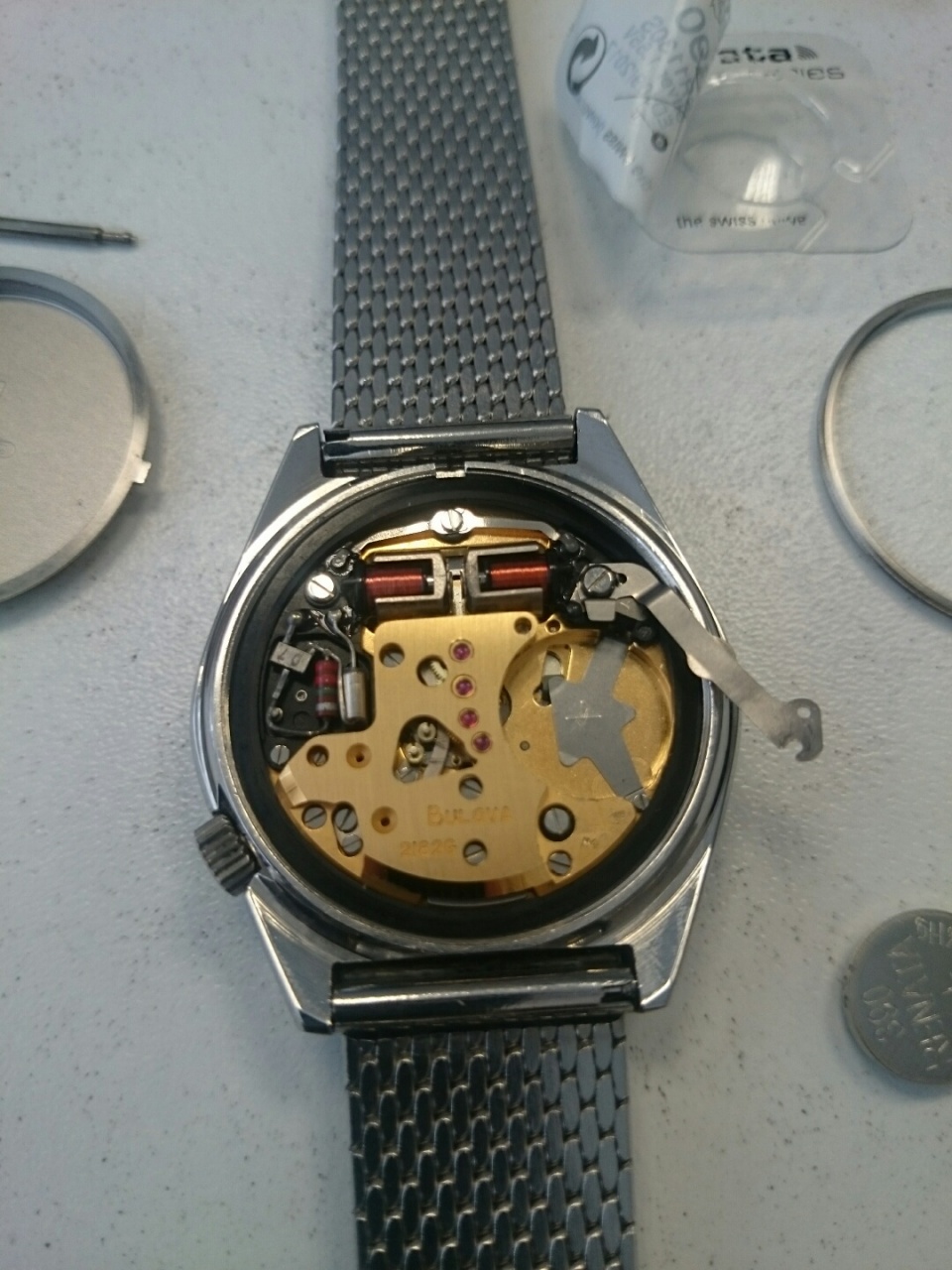

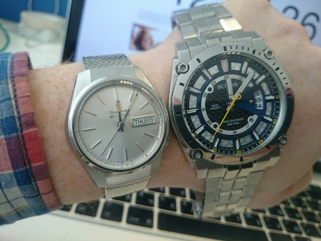

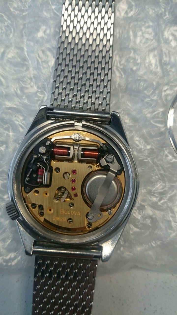

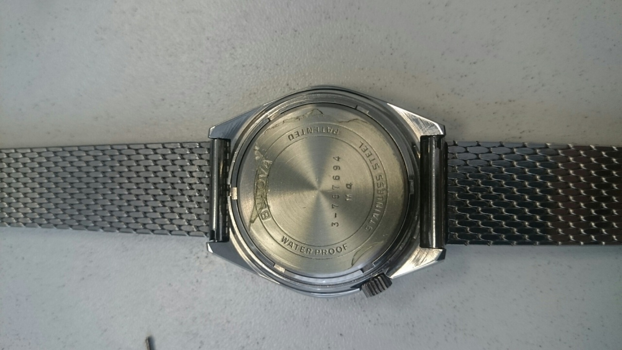

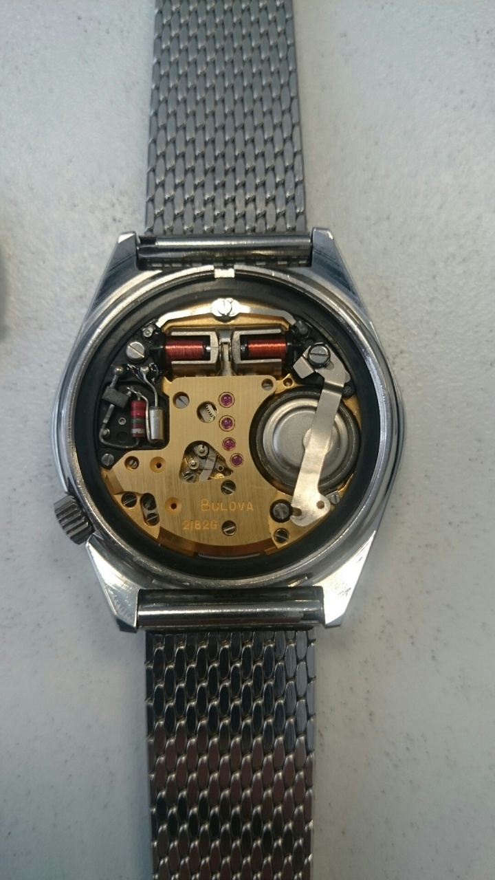

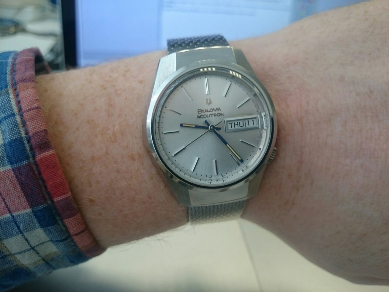

Ну забрал вчера часы с почты, дошли сегодня руки посмотреть внимательно что там внутри. Ну как уже говорил по маркировке 1964 год (M4) Кенеди убили год назад а Леонов выйдет в космос еще только через два года, Стиву Джобсу на этот момент 9 лет.
Ну вот собственно фотки, тут и комментировать особо нечего.

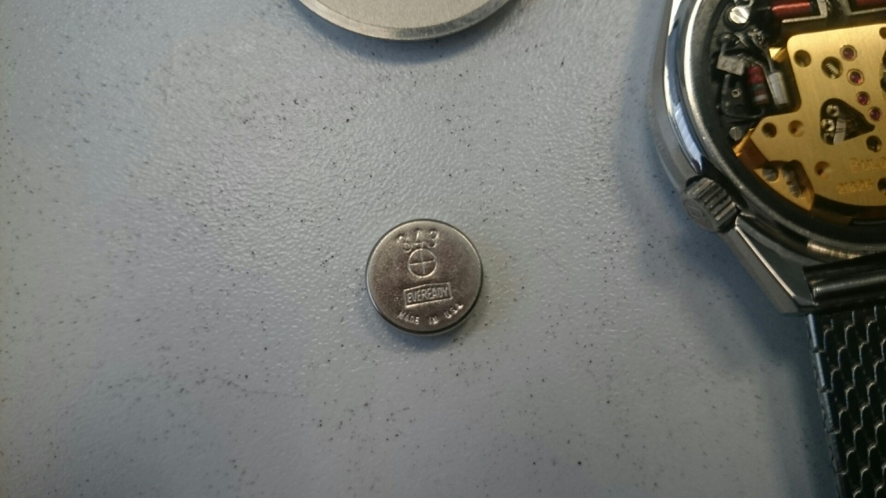

Внутри оказалась чудом не протёкшая батарейка Eveready 343 Made in USA естественно с нулевым напряжением.
Перепробовал несколько разных батареек что были под рукой, видимо правильная по габаритам замена для 343 это 344 (11x3.6), но нашлась 386 (11x4.2) она вошла отлично и часы пошли. Сначала пробовал на 390 (11x3.1) запустить но вставали периодически, думал уже капец но оказывается просто батарейка не контачила.
Видимое глазом но непонятное на фотках.
Цвет метала (корпус, браслет и циферблат) отдает легкой желтизной, не знаю почему, на золото никаких намеков нет, по оттенку слегка напоминает начищенный мельхиор. Браслет "дубовый" гнется с трудом не разношенный вообще, часы действительно не юзанные это очевидно.
Из минусов это непонятные желтоватые разводы над окошком календаря, возможно что масло а может и косяк производства (ну в смысле чем там эту рамку клеили или приваривали). И легкая мутность стекла, все время его хочется протереть, а вот это точно, масло надо снимать механизм и протирать изнутри, на более молодом космотроне масло на стекле было сильно заметнее.
Странности.
1. Дизайн совершенно не характерный для 60х годов, он почти современный, тогда в массе шли или простые круглые часы или квадратные, таких изысков небыло. В рекламных каталогах тех годов ничего похожего не нашел, что то похожее появилось только в семидесятых. А если бы габариты часов были быть чуть больше, то отличий от современной линейки Bulova я бы особо и и не заметил.
2. Слишком аккуратный монтаж, обычно у буловы он выглядит как школьный кружок умелые руки, припой наляпан кое как и провода лежат криво. Ну собственно надпись LIC BULOVA вверху калибра намекает, что действительно паяли его не криворукие американцы.
3. Не понял как переставлять дни недели, вообще не понял. Как мартышка и очки.
Если в полностью утопленном положении крутить заводную головку переставляются числа, в первом положении останавливается секундная стрелка и устанавливается время, третьем положении головка просто вращается свободно и все. Повезло что сегодня четверг.
"Фары протирал", по примеру космотрона часы переворачивал, эффекта ноль.
4. Не понял как укоротить браслет, мне к счастью оказалось не нужно, но для мелких японцев это могло быть проблемой.
ЗЫ. По ощущения визуально, секундная стрелка на настоящем 218 акутроне идет заметно плавнее чем на современном Bulova UHF (262 kHz)
