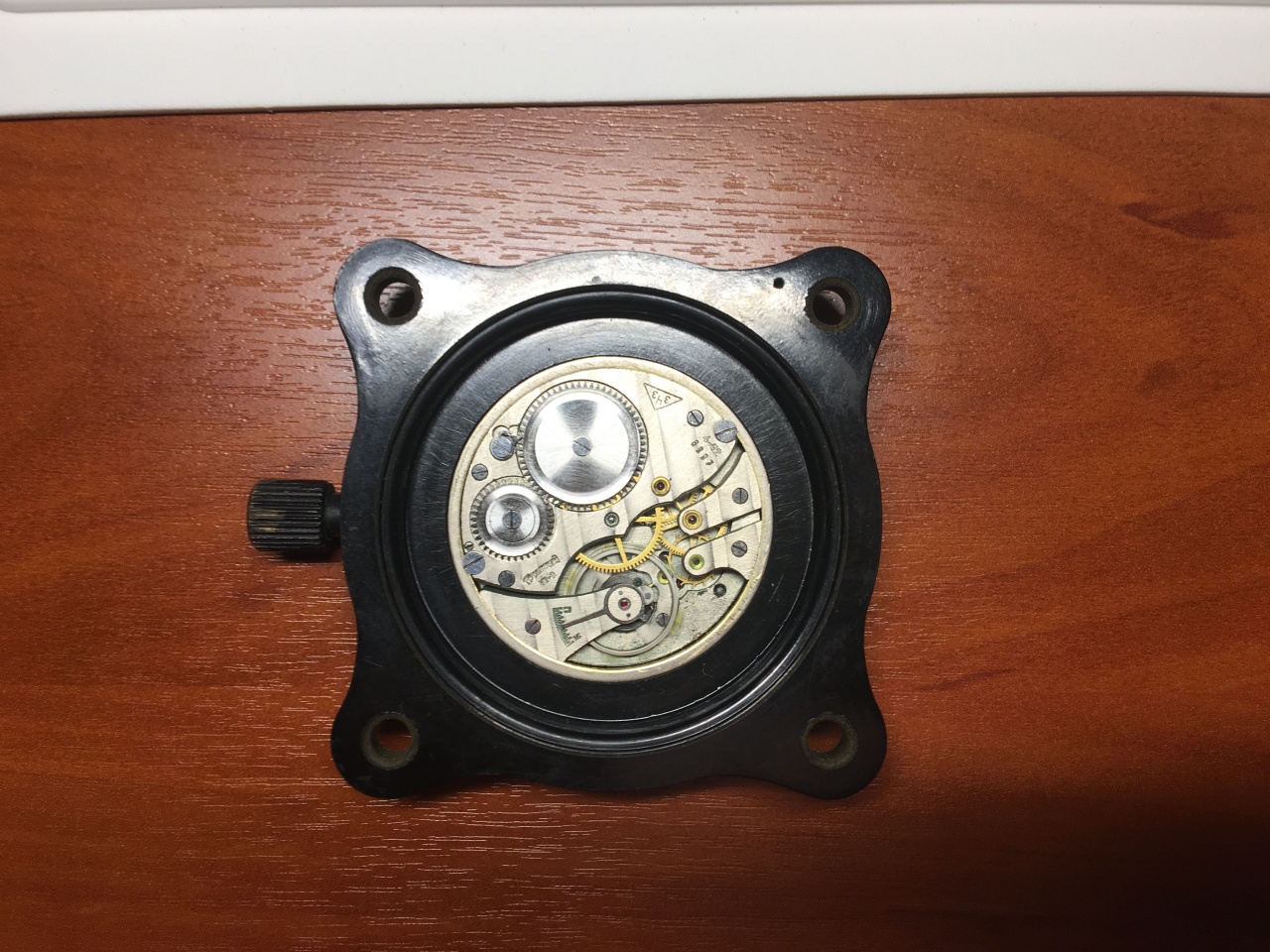

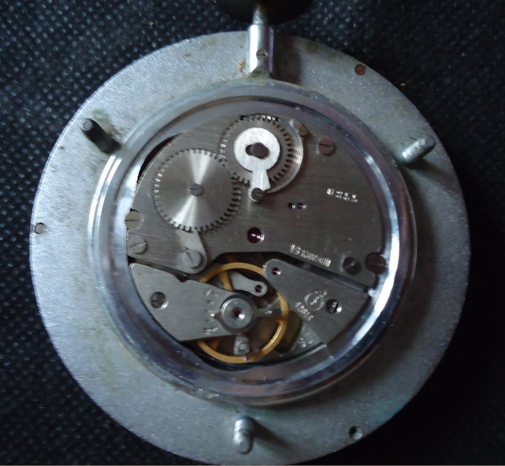

Добрый день!

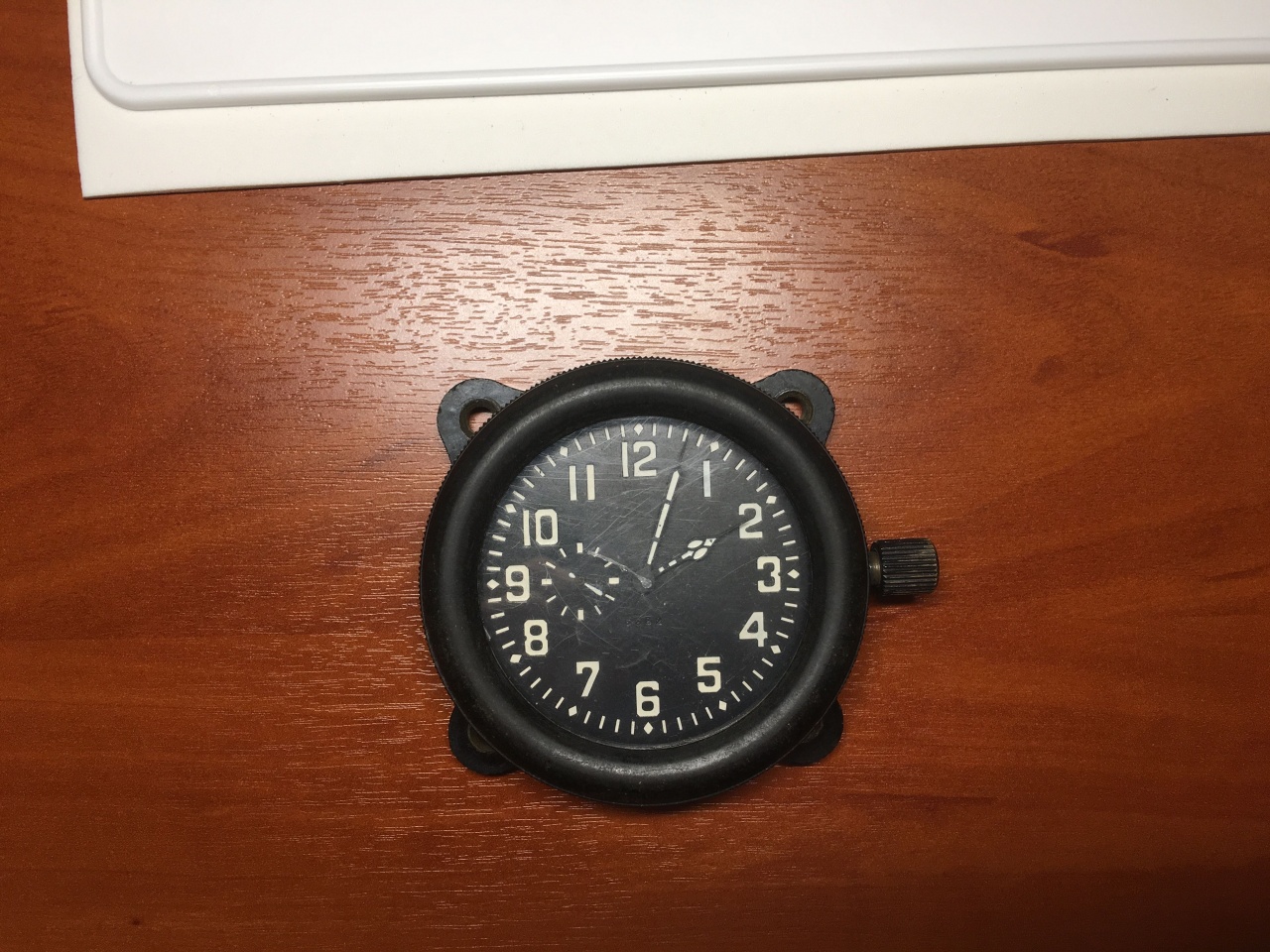

Вопрос к уважаемым мастерам: подходит ли ось баланса от секундомеров Агат 4295 и модификаций к механизму ЗЧЗ 4202? В одной из тем прозвучало, что на основе механизма 4202 создан механизм, применяемый в секундомерах 4295.
Проблема в том, что в часах, установленных на радиостанции "Урожай" 1949 года выпуска, сломана цапфа оси баланса. Ищу донора...

Проще найти стандартный "Агат". Можно вставить от приставного хода "Маяка" но придется заменить камни (у "Маяка" толще цапфы баланса).

У Агатов и однокнопочных секундомеров одинаковая ось баланса . Даже можно баланс от агата вставить в секундомер , только стопор надо чуть подрегулировать.
Новые балансы с витками в 1 плоскости.

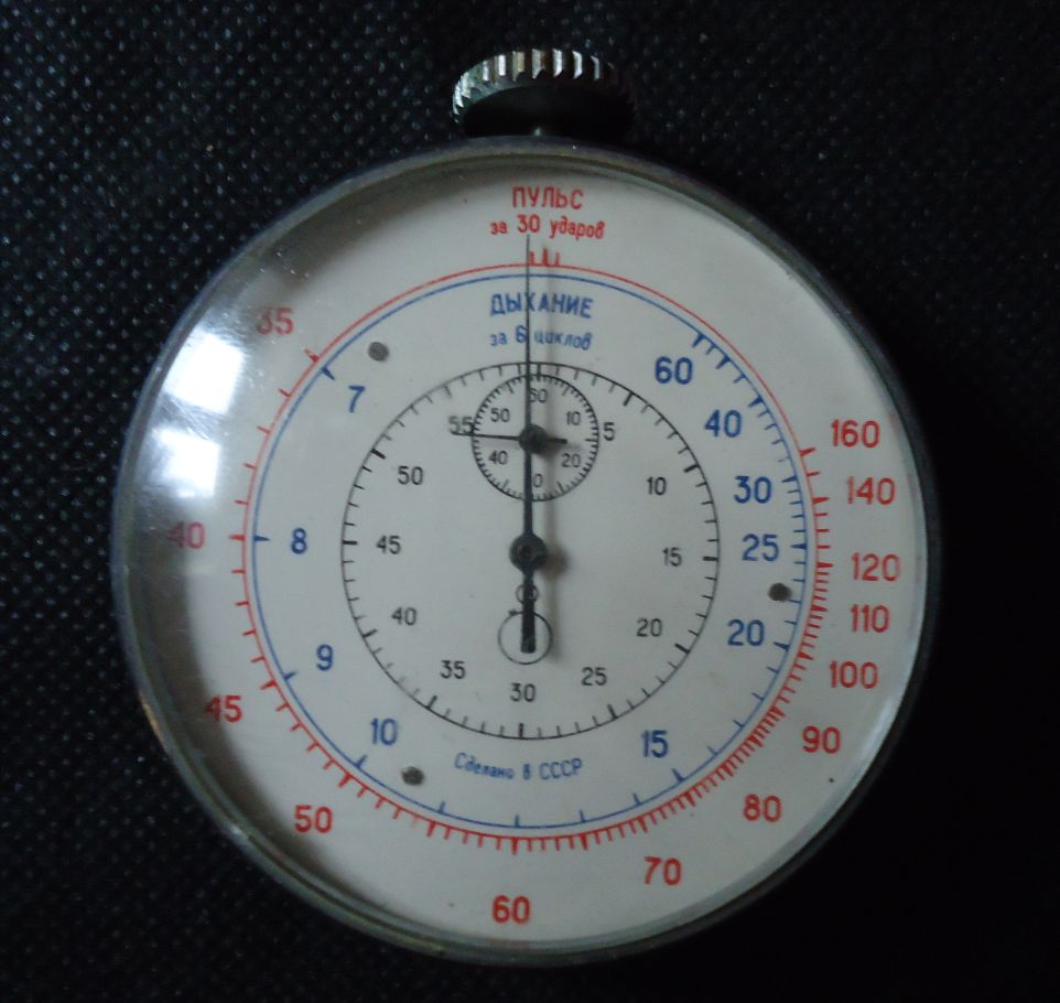

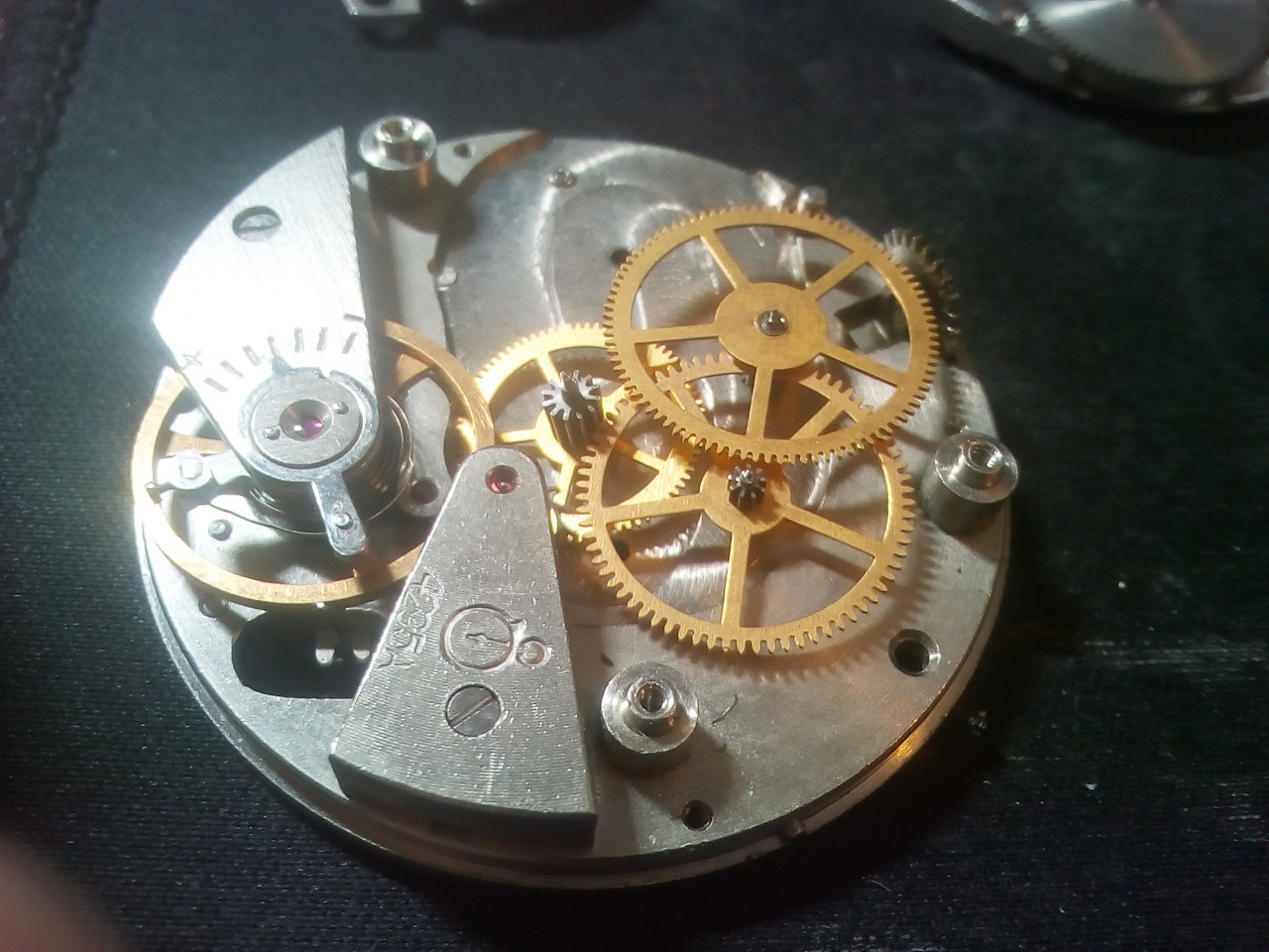

Здравствуйте! Купил медицинский секундомер, у которого не сбрасывается маленькая стрелка. Я то думал, на нем механизм, как на однокнопочном агате (у меня такой уже есть один, там механизм обычного однокнопочного) и проблем с ремонтом не возникнет, Но этом механизм сильно похож на конструкцию двухкнопочного.
Подскажите пожалуйста - я так понимаю система сброса на этом секундомере отличается от 4295 и детали донора не подойдут? Я понять не могу, как тогда реализован сброс, ведь на медицинский по сути однокнопочный....
P.S. Секундомер еще до меня не дошел, да и донора еще нет, пока физически сравнить механизм не могу...но починить уже из принципа хочу

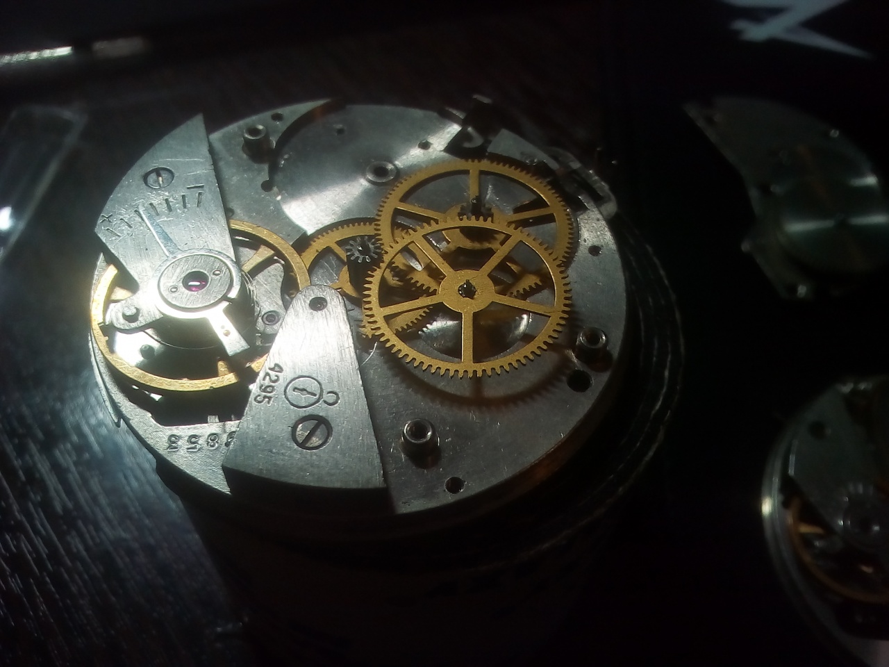

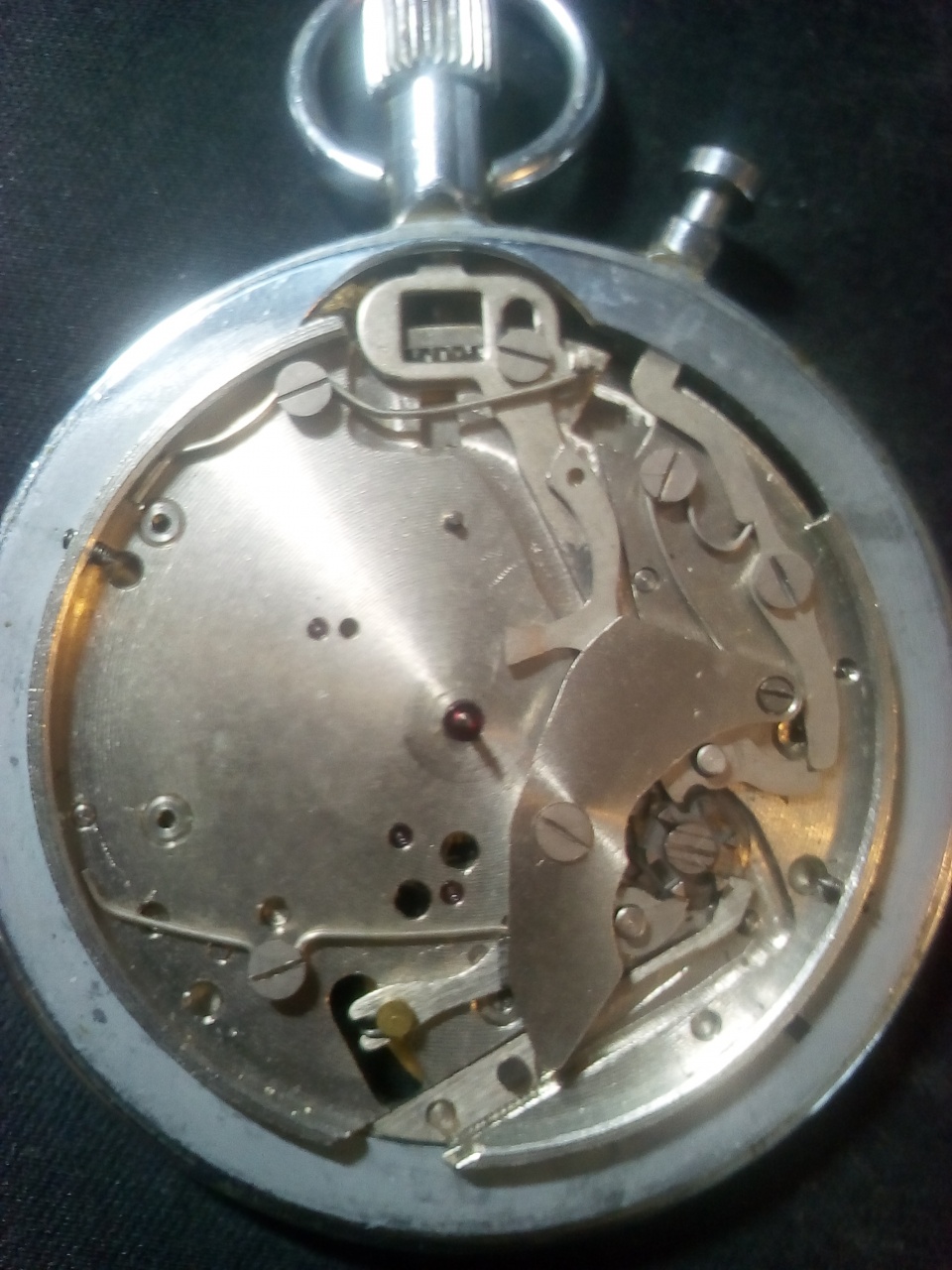

Может быть будет кому интересно - на медицинском секундомере выбит номер механизма - 42613.
В моем случае с системой сброса донор не пригодился, видать просто из зацепления сердечко выскочило, и штифт один выскочил. собрал,сброс работает.
Интересно как реализована система спуска - по сути механизм переделан под однокнопочный секундомер. Вот так выглядит со снятым циферблатом. Визуально многие детали похожи..

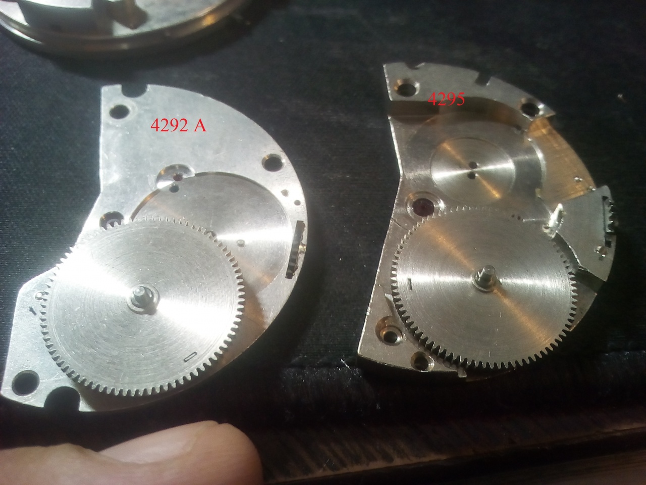

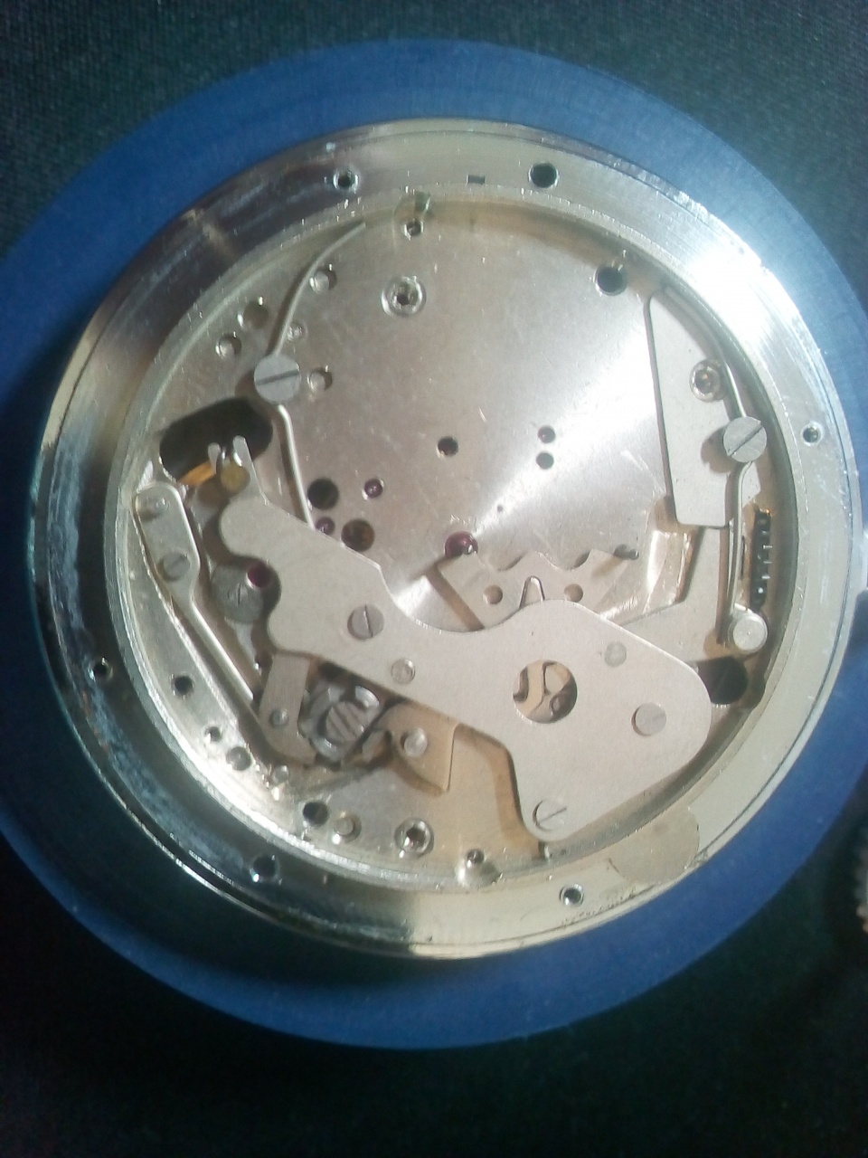

Опять таки, вдруг кому станет интересно. Купил секундомер 4295 без буквенных обозначений со сломанной осью минутной стрелки. Хотел поставить от донора, но как выяснилось механизм правда сильно отличается от А,Б,В...ось конечно не подошла. Ради интереса сфотографировал отличия 4292 от 4295 А. Там не только в системе сброса разница, но даже и в мостах..
Вот только 4295Е что то в продаже не видел даже....
