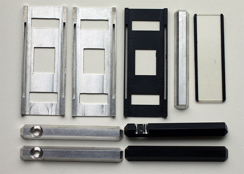

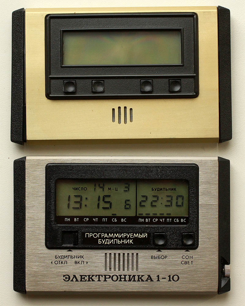

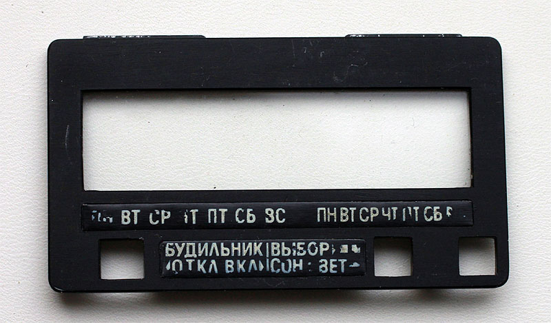

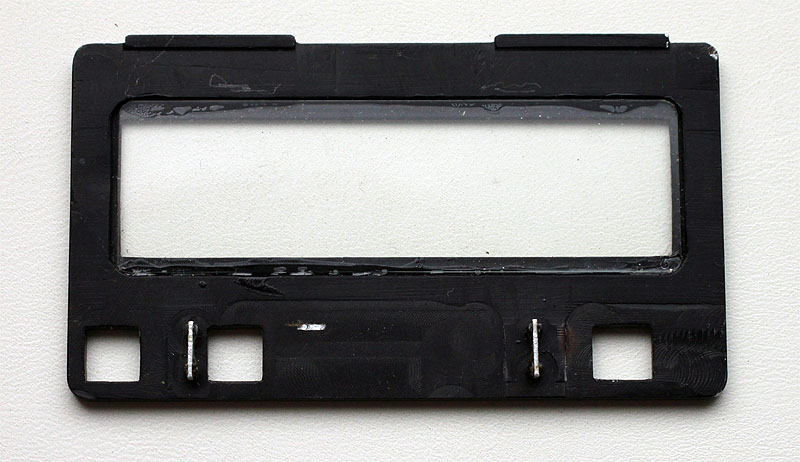

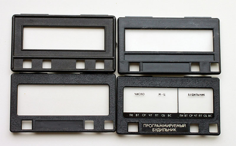

Выложу немного фоток, касающихся разработки 1-10.
Я уже выкладывал фото ранней версии 1-10, которую мне пока не удалось оживить, но не все потеряно.
Вот пример развития дизайна передней панели часов
Металлическая передняя панель образца
Алюминиевые крэддлы дисплея (Карл, как они с токопроводящими резинками работали!?) Видимо это образцы для литья. Черный крэддл - уже готовое изделие. Также алюминиевые боковинки корпуса, две из которых химически окрашены в черный цвет. Также привожу редкое стекло с полосками от 1-07.
Эти 2 пользователей сказали Спасибо! Андрей Бабанин за это сообщение:

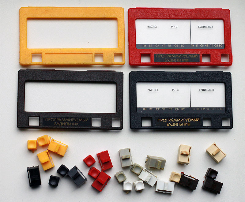

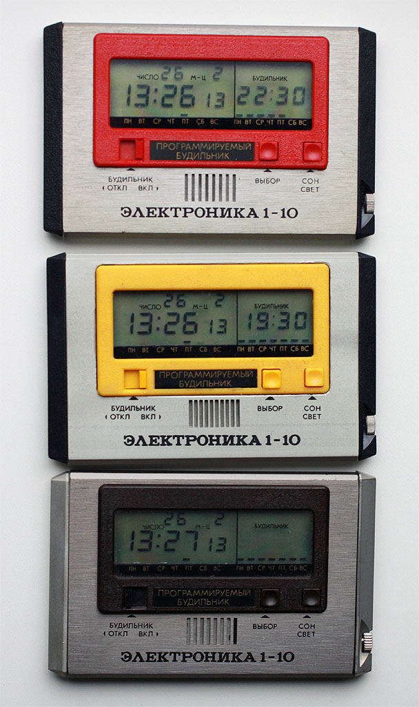

Электроника 1-10 чаще всего попадается в достаточно скромном количестве оформлений, но планировалось выпускать и более веселенькие модели. Собрал три варианта с панельками красного, желтого и коричневого цветов, но судя по кнопкам и переключателям цветовая гамма моделей могла быть еще шире.
Эти 5 пользователей сказали Спасибо! Андрей Бабанин за это сообщение:
Andrey M (26.02.2021), Assiris (28.02.2021), Electroff (26.05.2024), max-73 (26.02.2021), siealex (27.02.2021)
