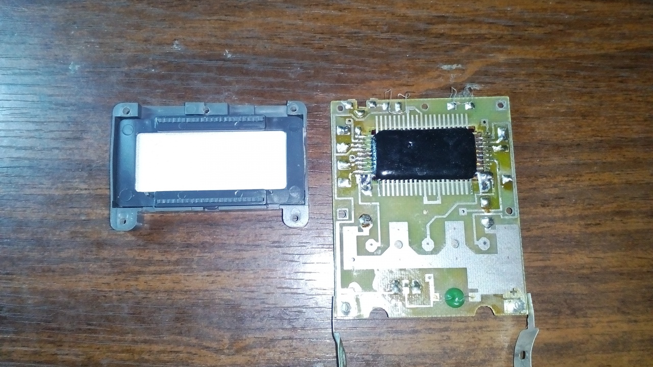

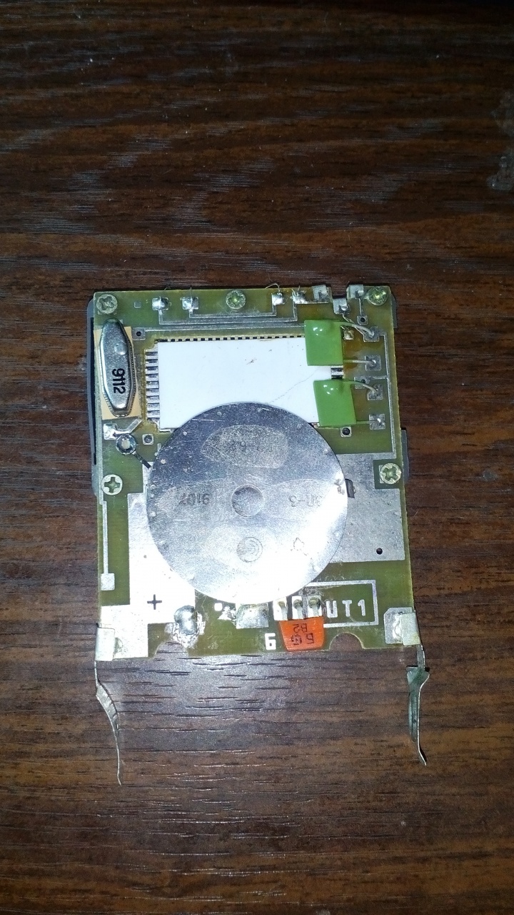

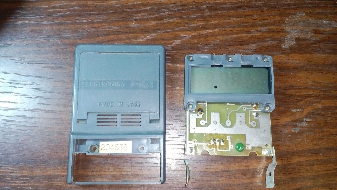

Всем привет!
У меня сохранился данный экземпляр. Правда на данный момент бобик сдох. Налицо проблема кварца (начинает работать при постукивании). Но и до того появилась проблема с сигналом. В часах были две мелодии: "Пусть бегут неуклюже пешеходы по лужам" и "Я был когда-то странной игрушкой безымянной". Переключались нажатием двух крайних кнопок. При этом переключалась как мелодия будильника, так и почасовой сигнал. Однако, после очередного неудачного приземления мелодия превратилась в протяжный хрип. Причём, время хрипа было гораздо больше, чем была мелодия. В аттаче фото часов. Под пьезодинамиком чипов нет. В основном чипе небольшое (не сквозное) отверстие, видно на фото.
Какой кварц туда необходимо впаять? Маркировка на корпусе мне ни о чём не сказала.

Кварц подойдёт любой современный часовой на 32768 Гц. Хоть от современных часов, хоть от материнки.
Зы, скорее всего это ПЕРВЫЙ известный здесь случай применения УМС8-03 в серийных часах. УМС, похоже, таки стоит в одном корпусе с 1004ХЛ6.

А под пищалкой ничего нет?

Не вместится по высоте.

Сообщение от Sergei Frolov Посмотреть сообщение
Под ней только кусок упругой проволоки от самой пищалки до дорожки на плате, идущей к коллектору транзистора.
