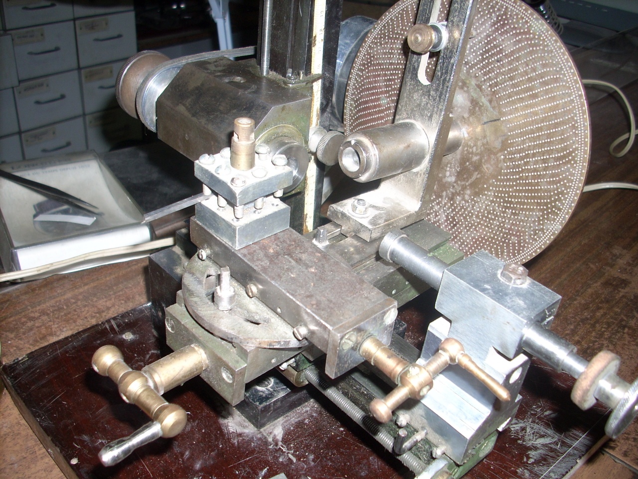

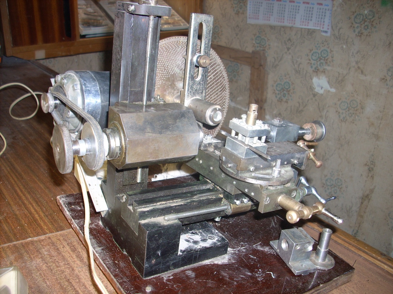

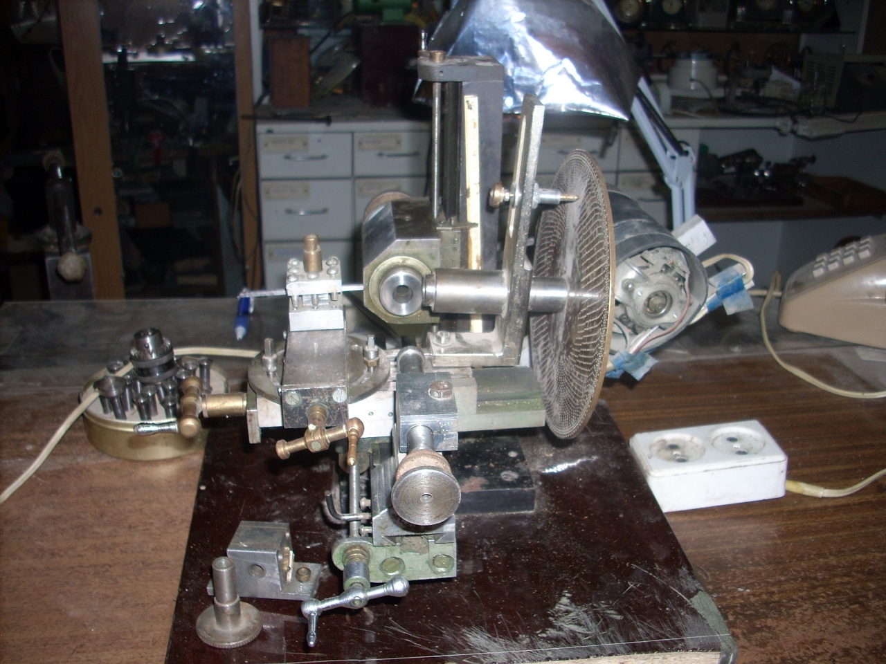

Сообщение от Zmej Посмотреть сообщение
А что за станок такой интересный? Можно фото поподробней? Это самопал или ...?
Показываю: этот станок был выполнен самопально в 1990 году. В нем масса неточностей и недоделок, но он имеет неоспоримое преимущество - возможность передвижения передней бабки по вертикальной оси. Возможность нарезания зубьев колес было предусмотрено, но в полной мере не реализовано из-за больших люфтов. Делительный диск был у меня раньше и я попросил автора станка приспособить его. Есть ещё маленькая приставка для изготовления прорезов в цангах. Станок адаптирован под харьковскую цангу. В комплекте было несколько самодельных цанг, но у меня есть ещё один станок с харьковскими цангами и я использую два набора цанг на оба станка. Есть возможность установить цангу в заднюю, переднюю бабку и в приспособление для нарезания зубьев. Никак нет времени довести его до ума.

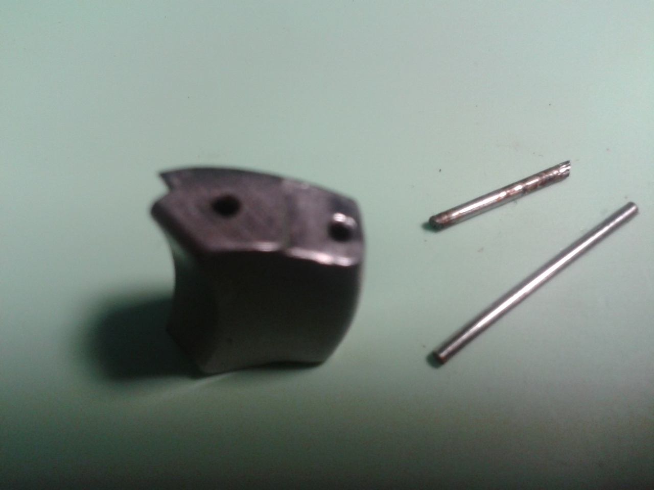

Вспомнил эту тему в связи с удачной попыткой удалить штифт химическим путём. Прежде попытался выбить, высверлить заломаный и заржавевший штифт из стального браслета. Идею подсказал коллега. Ночь звено провело в WD40 - безрезультатно. Затем ночь в Кока-Коле!!! На утро, без особого труда, штифт поддался. Взамен него подобрал покупной новый штифт.

Костя, все правильно! В состав Кока-Колы входит фосфорная кислота, которая вступает в химическую реакцию с оксидом железа (ржавчиной) и растворяет его. При этом она практически не реагирует (т.е реагирует, но очень медленно) со сталью.

Спасибо. Я слышал, что решающее значение имеет кислота, но думал, что адипиновая. Кстати, Спрайт используют для откипания чайников, если под рукой нет специальных очистителей накипи. Превосходный эфект + приятный запах лимона. Вероятно, отсюда и моё заблуждение, ведь в советские времена продавался порошок "Адипинка" с адипиновой кислотой для удаления накипи.
