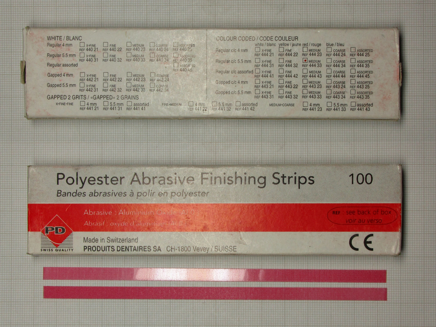

Сообщение от Subslim Посмотреть сообщение
Желательно бы еще для расширения собственного кругозора выяснить его структуру - чем принципиально отличается от "наждачки". Почему-то подозреваю, что не только зернистостью...
Добрый день!
Вот, посмотрите на фото, ленточки полиэстера со слоем порошка оксида алюминия.
С уважением
Душан
