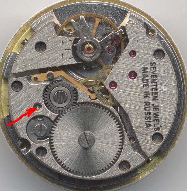

Не дистрофик. Может быть Вы не нажали на кнопку (показано во вложении), для того, чтобы вал вытащить? Нужно чем-нибудь нажать и, удерживая, вытянуть вал.

Кто бы ещё подсказал А то всё мнение о себе испортишь с такими процедурами. Вытащить получилось, вставить обратно, к счастью, тоже. Но вот заводится она всё равно только если её оттягивать до последнего, чего раньше не было. Да и судя по всему механизм не тот, так как подотстали слегка, чего со старым не было, подозреваю что этот механизм не тот и бездатый.
Спасибо всем, разобрался я со всем этим . Только вот как теперь дальше жить не знаю . Ложечки нашлись, а осадочек остался.
