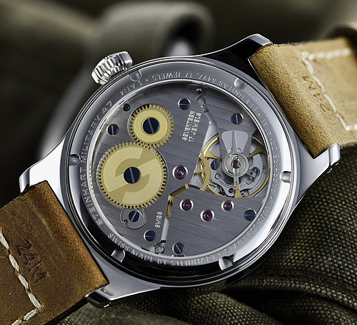

Сообщение от Amsx Посмотреть сообщение
Я вот правильно понимаю, что и обычные Океаны тоже скоро перестанут делать на ЕТА, ибо у Штайна они кончились / кончаются?
А у Гюнтера фсё прозрачно на сайте - кончаются какие-то "Океаны"(в спецификации указано 2824 Стандарт) и потом появляются эти же "Океаны" с 2824 Елаборе(ЕТА прекратила делать исполнение Стандарт); появляется ЕТАшка в новом исполнении этой весной Нажмите на изображение для увеличения
Да и сам герр сказал, что выполнил требование ЕТА по вкладу в часовую промышленность Швейцарии - разработал и внедрил несколько собственных механизмов --> за что ЕТА ему не срезала квоту по поставке мехов.
Просто раскрутился человек и часиков стал делать и продавать намного больше - а квота по ЕТАшкам не увеличилась - вот и приходится ставить Сопрод(спасибо, что не Селитту)
