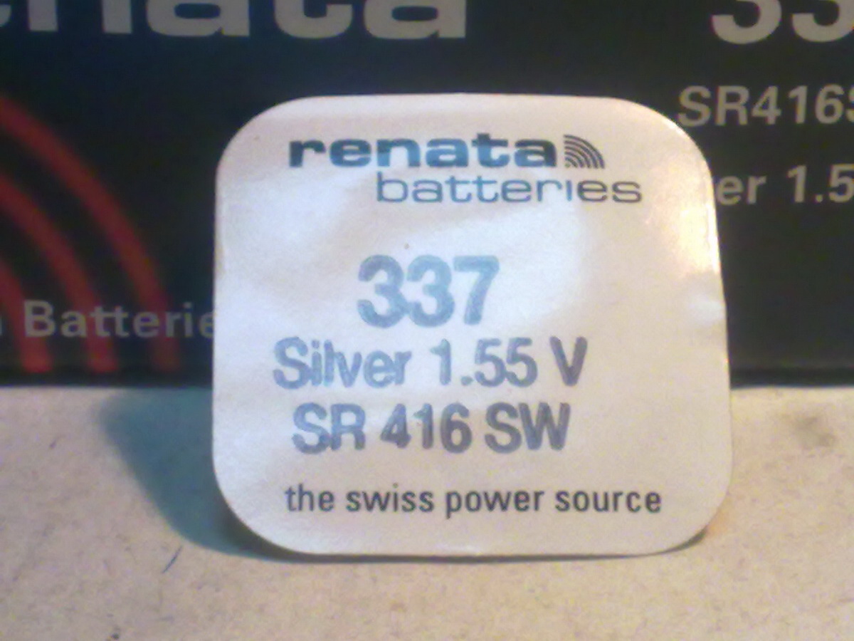

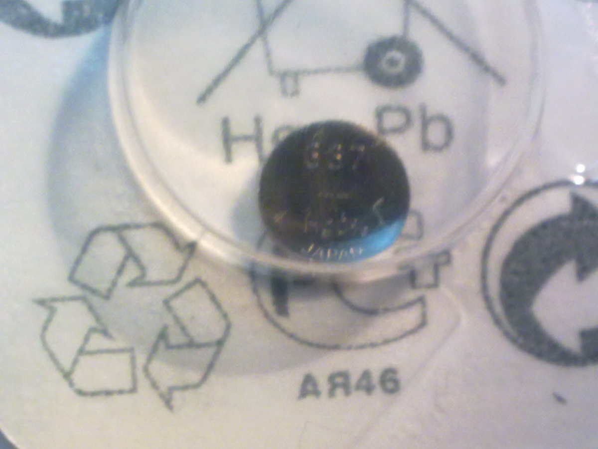

купил Renata337 - а там -japan написано.Чтобы это значило?

Сообщение от карп Посмотреть сообщение
Совсем недавно обсуждали, потом поищу ссылку.
В двух словах - Renata не хочет или не может выпускать данную батарейку, поэтому для Renata, её делают в Японии.

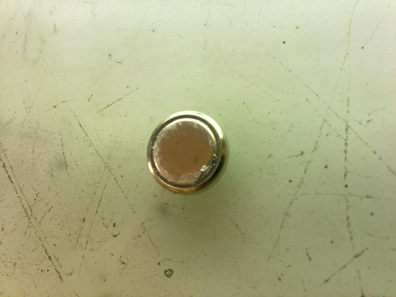

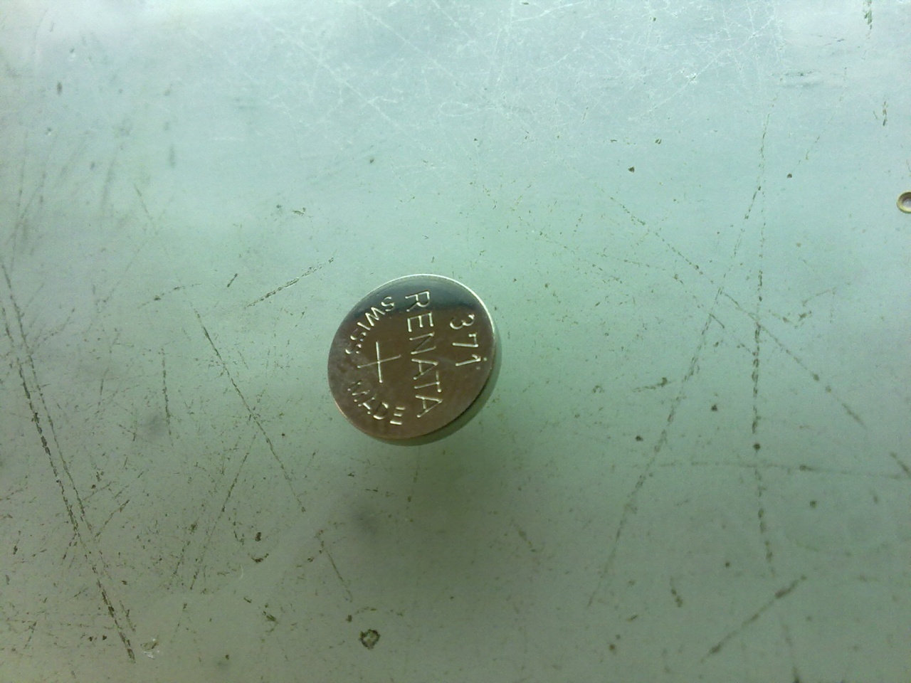

Сообщение от Trops Посмотреть сообщение
Сфотаю специально, выложу
сегодня попала в кадр,5 года т.е. 5 лет таки отработала.

Сообщение от r.zaplatkin Посмотреть сообщение
Вот именно ! - 5 лет. Это то о чём я раньше говорил - ну не может батарейка ходить 5 лет, в любой инструкции сказано : "2 года с момента замены при исправных часах и правильном их использовании"
Следовательно, эта батарейка умерла давно в часах и, понятное дело, потекла

может может.4-5 реально .Случаи не частые но они есть.
