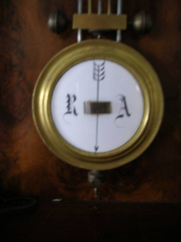

Сообщение от Oled Посмотреть сообщение
Да и сама стрелка на эмали показывает на гайку, которая располагается обычно либо снизу, либо сверху линзы, зачем этой стрелке еще в середине какой-то элемент - непонятно.
Привет Олег.
Стрелка видимо не всегда показывает на гайку.
На этом фото она показывает вниз, а регулировочная гайка находится вверху.

Сообщение от Сергей Дмитриевич Посмотреть сообщение
Привет Олег.
Интересная конструкция

Сергей, привет!
На этом маятнике регулировочных гайки должно быть две - одна снизу, регулирующая высоту линзы - основная, а вторая, что осталась, в средней части, для подъема решетки системы термокомпенсации, состоящей из латунных стержней.

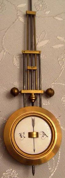

В нижней части центральной спицы (под линзой) нет резьбы для гайки.

Там и не должно резьбы .

Привет Сергей.
Имеешь в виду такой вариант?

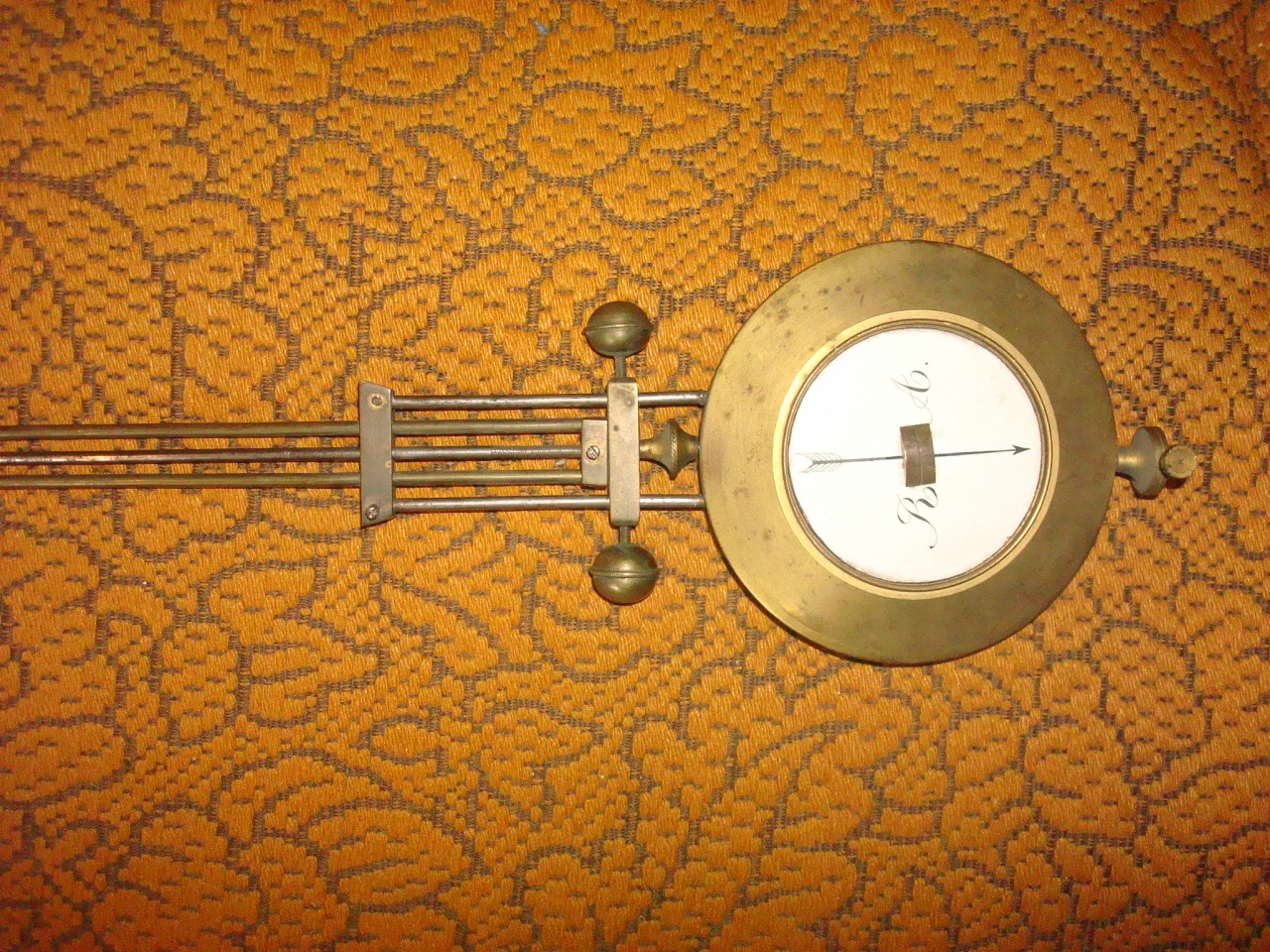

Митрич, там снизу должна быть фигурная шайба с боковым прижимным фиксатором.

Фото покрупнее

А вот, кстати, в тему о бутафорской средней пупырке (в смысле, не бутафорской).

Да Дмитрич , такой вариант . Вот я часы с инкрустацией на другом форуме продаю , ты наверное видел , там вот как раз такой маятник .
